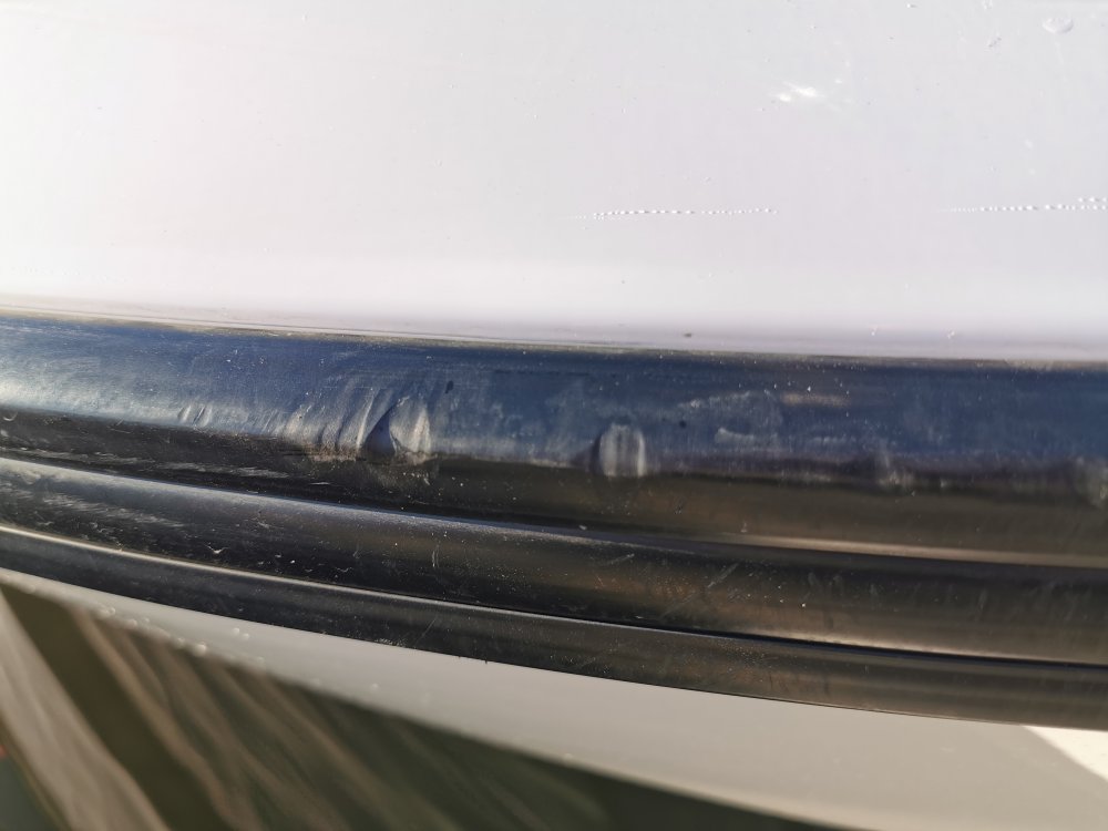

Fenderlista mi har blitt litt rufsete fordi jeg har dratt et ankertau over den. Hva kan gjøres for å gjøre den pen igjen?
Jeg ser for meg at det kan rubbes på et ell er annet vis for å fjerne ujevnhetene og så poleres. Men hvordan, og hva kan jeg bruke?
Når du har så dype sår i fenderlista må du nesten begynne med å skjære vekk ujevnhetene med en kniv, høvel e.l. Du får ikke polert vekk de med noe lurium på boks.

Mulig du kunne fått opp glansen i lista ved å bruke en propanbrenner og dra forsiktig over. Da smelter du toppene av slipesporene fra sandpapiret slik at de flyter ut.
Ta en fille/klut som du heller aceton på, vask fenderlista mot det såret etter dreggtauet, så skal du se at fenderlista blir blank og fin og i tillegg blir såret fyllt opp igjen
Men det er viktigt at du lar acetonen dampe ut i noen timer før du gjør noe som helst med den, for den blir klisette en stund etterpå

Nei det er ikke slipestripper som er problemet! jeg brukte poleringsmaskin så den er helt jevn og fin, den er skjoldete og matt uansett, den virker myk og svampete på en måte. den grå på sønnen sin kjendtes mye hardere ut og var lett å få ren med rødsprit, når jeg polerte den med maskn så den ut som ny

Aceton er fint på fenderlist. Den løser opp plasten i lista slik at overflaten smelter og blir glatt. Men du fyller ikke opp et sår som er flere millimeter, kanskje en centimeter dypt. Dersom fenderlista er for oksydert og ru går det heller ikke med aceton. På vår Viksund forsøkte jeg først med aceton, men måtte gi opp. Forsøkte så med grovt sandpapir for å slipe vekk den ru hinna. Det gikk, men det ble en evighetsjobb. Det ble også dype riper i plasten som jeg måtte jobbe mye for å få vekk. Løsningen ble å skrape vekk det øverste ru laget med skarpe skraper. Den lista var ekstremt mye styggere enn lista til TS, så her er ikke det nødvendig. Men jeg ville allikevel brukt en kniv for å skjære vekk de verste kantene før jeg gikk på med aceton.
