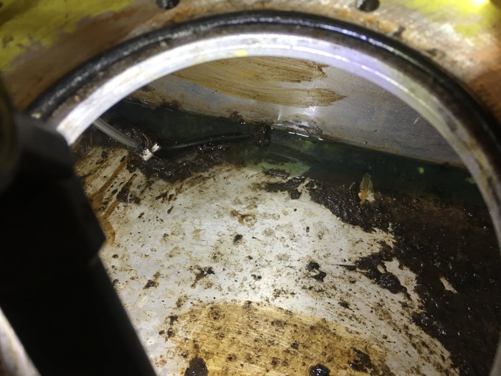

Skrekk og gru. Bra det endte godt og at skuten og folk ble berget. Diesel dyr kan ramme den beste. Hvordan pumpet du ut dieselen? Jeg har to tanker på min båt hvor den ene er ute av drift. Tørre ikke å tenke på hvordan den ser ut oppi. Har tenkt å tømme den for å rengjøre også koble den til igjen. Håper ikke to og firbente tok skrekken etter dette.
Det der minner mye om det jeg fant den gangen jeg åpnet mannlokket. Legg merke til at all dritten har fulgt med dieselen ned og lagt seg på bunnen. Ikke noe har klint seg fast på tankveggene. Akurat sånn var det hos meg også. Derfor mener jeg at det bør være fult mulig å rengjøre ved å skylle og suge ut dersom man ikke har mannlokk.
Da snakker jeg om dieseldyr, og ikke annen mulig klebrig dritt som Hulda fikk ved tanking . . .

NilsPils skrev 1 time siden:
Enig i det der. Hva jeg fikk minner mer om lang tids dårlig dieselhygiene fra leverandør. Som en lokal størrelse sa i etterkant: "Vi handlar inte diesel från de killarna der". Jeg tror vi kommer til å se mer av dårlig dieselhygiene fra leverandørene. Jeg har totalt sluttet å tanke diesel i Sverige. I alle de årene jeg har hatt båt, har jeg hatt mer problemer de siste fem årene enn de foregående 50 årene. Og problemene jeg har hatt har blitt pumpet om bord til full pris.

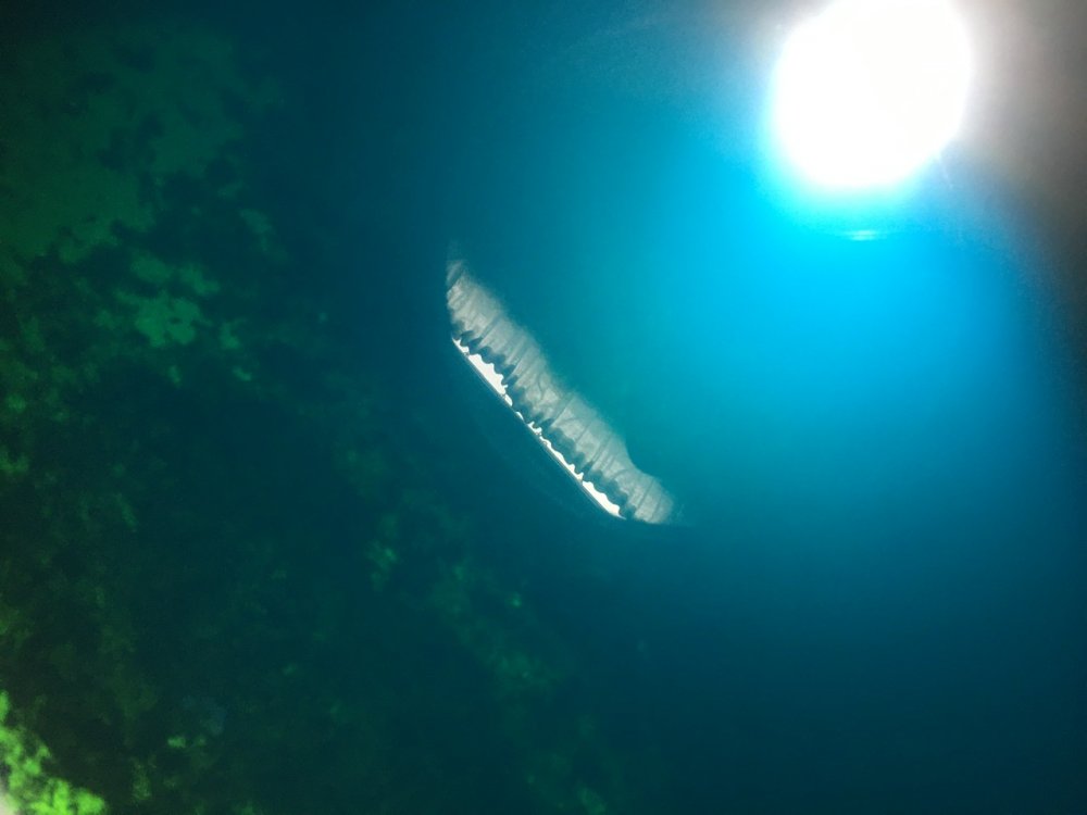

Sådan her ser det ud ned i tanken. Sidder et godt lag af dieseldyr på siderne. Kan se ca 15-20cm igennem dieslen med kraftig lys. Det er afgiftsfri diesel...
Hvad gør jeg. Kan jeg suge det op eller må jeg tømme tanken? Problemet er også at tanken har mange sektioner og bare en af dem har manhole...
Skal jeg tilsætte dieselbiocid?

Plastdunker går helt greit. Jeg rengjorde min med høytrykksvasker, det går greit så lenge du påser at alt vann er borte før du fyller på dieselen igjen. Biocid kan være greit, men er egentlig ikke nødvendig så lenge det ikke er vann på tanken.
index skrev 5 minutter siden:
Cool, da køber jeg de billigeste dunke jeg kan finde og høytryksrenser det...
Hvad med slangen fra tank til 1st filter - kan der sidde noget der? Skal jeg vaske den del med lidt trykk også?
Mvh,
Peter
Sett en slange midt i tanken og sug ut mesteparten av dieselen. Vær forsiktig så du ikke roter opp slam eller kommer borti veggene med sugeslangen. De siste literne kaster du.
Mange anleggsverksteder og lignende har tomme 20 l kanner det har vært motorolje på (ikke såpe!). De er ok hvis du ikke vil kjøpe annet og trenger ikke rengjøres før bruk.
Når tanken er tom merker du fort hvor godt slammet sitter og hva du kan vaske med. Ser det rent ut er det bra. Prøv såpe og lignende på steder du kan se uten å skrubbe, så vet du hvordan det virker bak skottene.
Spyl igjennom slangen også og sørg for at alt vannet renner ut før bruk.

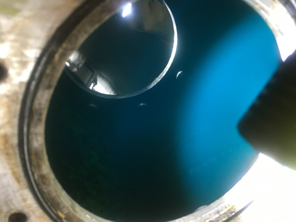

Ser at du har samme båt som oss (Viksund Futura 900). Regner med at du også har West Mekan tank? Har du lest tråden som jeg la inn link til i innlegg nr. to i denne tråden? Der kan du se bilder av hvordan disse tankene er delt opp innvendig med skvalpeskott. Etter å ha gjort full tanksjau på vår tank vil jeg påstå at du ikke klarer å få den tanken 100% ren uten å ta den ut av båten. Jeg endte med å skjære et lite hull over hvert rom i tanken som jeg sveiste igjen etterpå. Satt inn stor mannluke som er tilgjengelig fra motorrommet, og boret (med hullsag) hull i skvalpeskottene for å kunne komme til til en hvis grad med oppvaskbørste fra mannluka og videre gjennom skvalpeskottene ved en senere anledning.

Ikke helt enig i det der Nils. Så vidt jeg husker har du tanker av epoxykopositt? Merk at TS har gamle alutanker. De er utsatt for tildekkingskorrosjon under avleiringene. Det fører også til at avleiringene i bunn av tanken kan sitte godt fast.

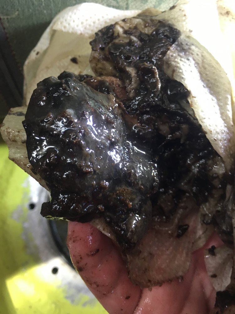

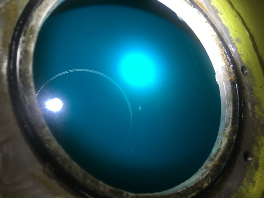

Stitanius skrev On 14.4.2020 at 23.39:
Problemet funnet, som mange har diskutert.
Før påske turen ble hele motoren gått over. sjekket olje nivåer, kjølevanns nivåer og byttet diesel filtre.
Etter 2 fine dager på sjøen i bare god vært og kjørt i times vis, startet Lørdagen som en dritt dag. Våknet til tett septik og regnet øste ned.
Fikk etter hvert kontroll på septiken som måtte stakes ut gjennom bunn ventilen.
Sjekket vær melding som sa at regnet skulle bare fortsette å øse ned de neste dagene. Vinden skulle være underkant av 6m/s. Vi tenkte da å bevege oss hjem over igjen.
Etter kun kort tid stoppet motoren og resten står i avisen.
At dette skulle skje hadde jeg ikke trodd og båten skal IKKE brukes igjen før jeg er helt sikker på at feilen er fjernet.
Måtte skjære et hull i dekk, stort nok til å komme til mannlokket i toppen av tanken. måtte så til med å pumpe opp ca120 liter med diesel. ( en grisejobb i seg selv)
Tanken ble funnet full i  diesel dyr.
Gikk inn via lufting i tanken med et Biltema usb kamera. Her kunne jeg se 2 hull ca 20mm store som leder dieselen ned til et underliggende kammer hvor sug til motor og peilerør ligger. Disse var tettet av store flak med dieseldyr.
Har holdt nøye øye med diesel filtrene, og at det var litt smuss i tanken regnet jeg med, MEN ikke av disse dimensjoner.
