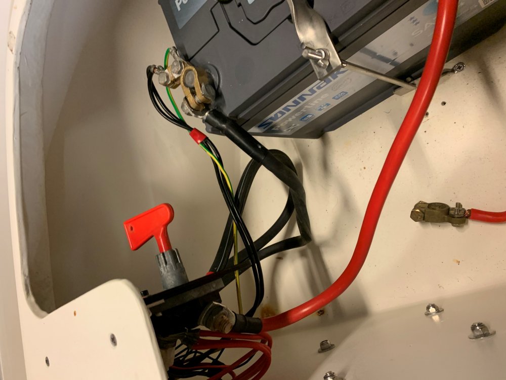

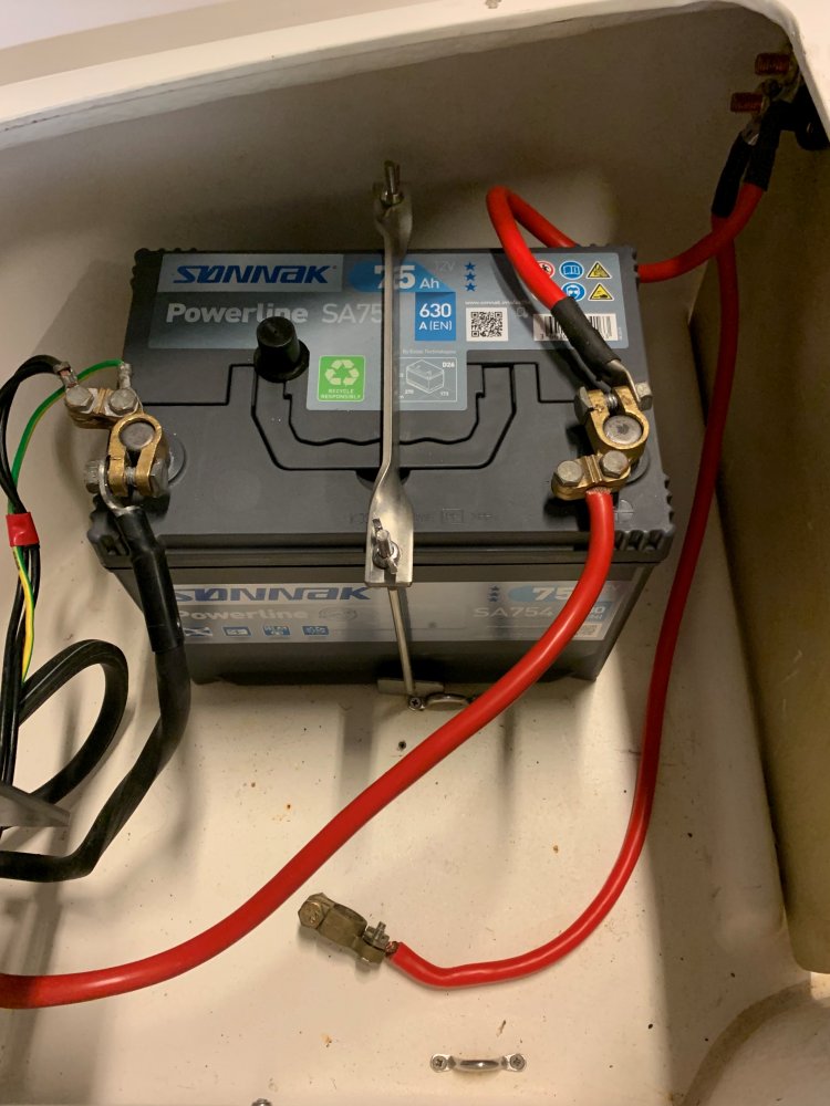

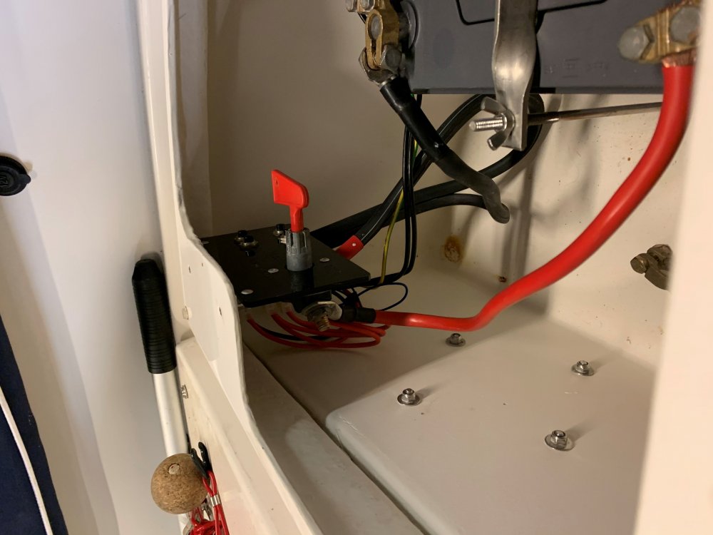

Legger ved noen bilder.
Det var egentlig dette jeg hadde litt lyst til å unngå, det jeg håpet på var kanskje å kun ha motoren koblet til startbatteriet å resten av det elektriske på forbruks batteriet.

Når kjenner ikke eg til båten din, men ut fra bildene så har du ein ekstra hovedstømsbryter som ikke er koblet til vertfall.

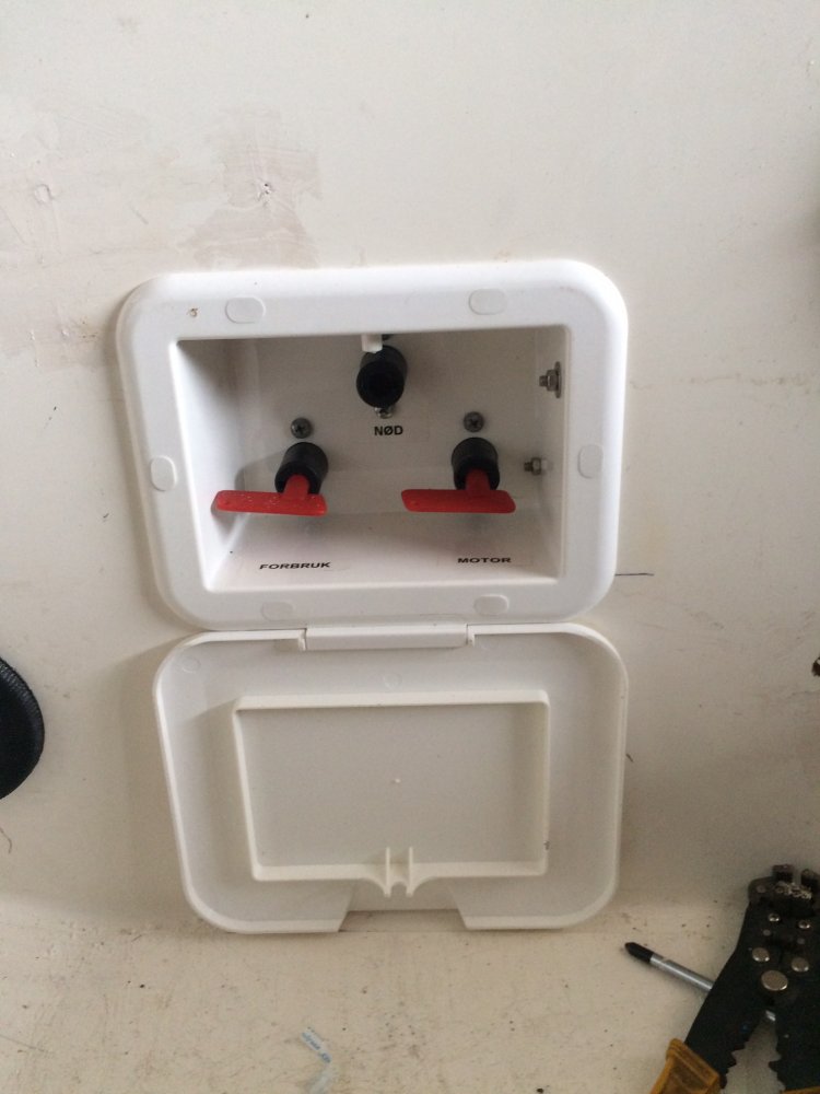

Eg ville kjøpt ein til hovedstrømsbryter (og batteri) og montert slik at ein hovedstrømsbryter gikk til motor, ein til forbruk og den siste (som idag ikke er i bruk) koblet som nød dvs. At du kan switsje den på i tilfelle du trenger strøm til start..
Ville og gjort som du sier og satt inn skillerele, då sikrer du at begge batteri får lading når motor går..
Gi beskjed vis du ønsker et koblingssjema, så kan eg sette opp eit til deg:)
Eg har selv dette opplegget på min båt:83D13416-B739-4779-AA47-1F1C8C1DF203.jpeg.806920593560aceb2217123d6ebf0264.jpeg
