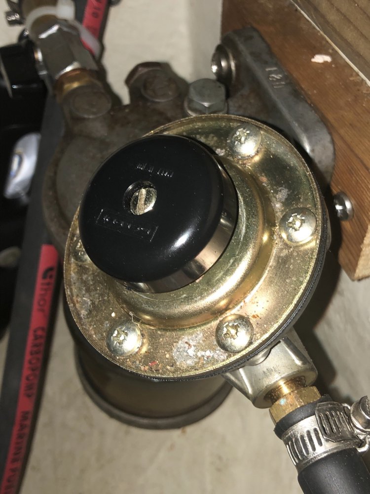

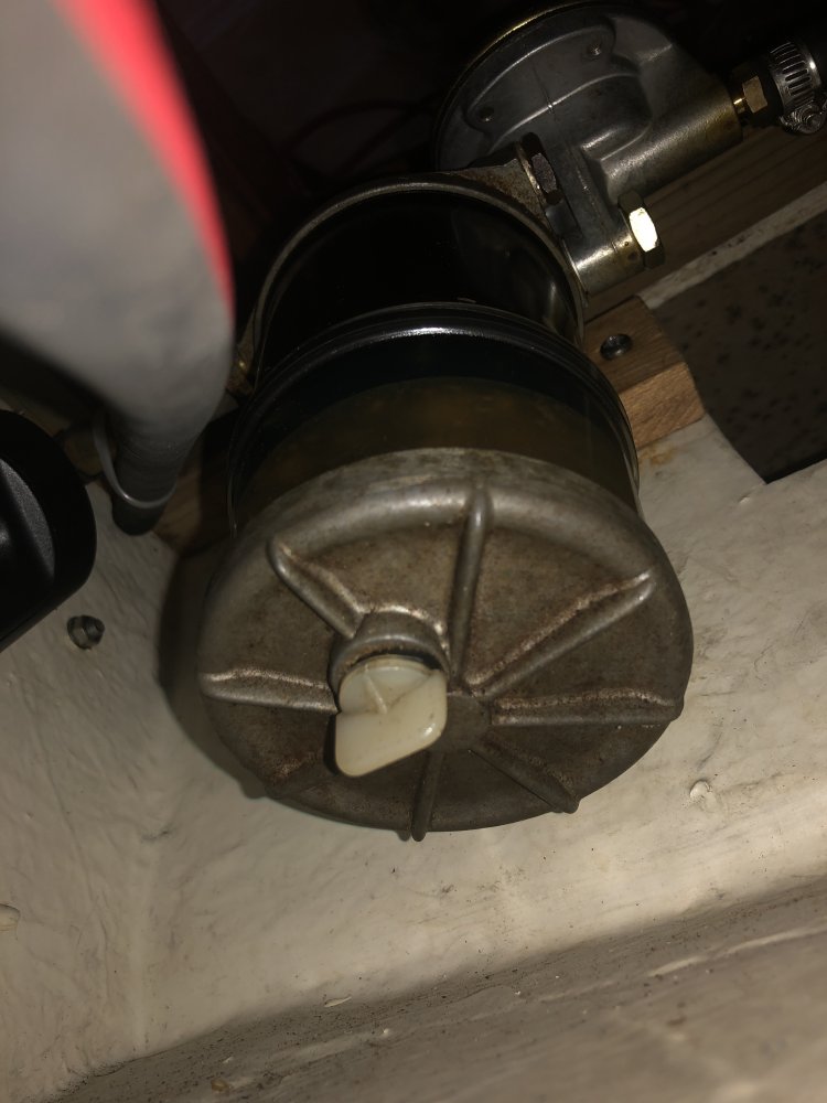

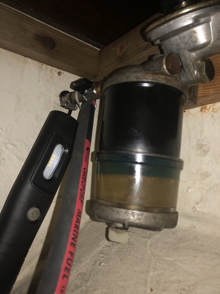

Har tappet av bunnfallet i dieseltanken og ser at  på dieselslangen til motoren står der et filter som ser ut til å inneholde endel dritt. Hvordan tapper man dette, via skruen i bunnen? Denne sitter ganske fast og er av plast så jeg er redd for å ta i ordentlig. Eller er det toppen som må av?

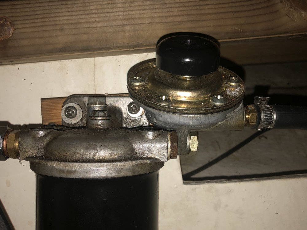

Videre så er der etter filteret montert noe som jeg antar er en dieselpumpe? Den sorte knappen i midten er fjærbelastet og kan trykkes inn ca 1cm.
Er det kanskje et finfilter også?
Motoren er en Yanmar 30GM30 men jeg antar både filter og pumpe er ettermontert.

Korrekt, det er en håndpumpe for å prime systemet i forbindelse med lufting. Vannutskilleren er full av vann. Du er en heldig mann! Skruen i bunnen er for å tappe av. Om den ryker, kjøp nytt filter. Skruen på toppen går gjennom hele filteret og er der for at du skal kunne skifte filterinnsatsen. Dette så for jævlig ut, systemet trenger omsorg :-) Dette er et grovfilter, mulig du finner finfilter montert på motoren, eller et sted mellom avbildet filter og motoren.
PS: Sjekk dieseltanken din og bli kvitt vann og skitt.
Ja, det ante meg at det var like før filteret var fullt av vann! Og tappeskruen er normalt gjenget, ikke noe linkstull?

Rådet till dej blir som till alla andra med detta eländiga CAV filter, byt till ett Racor 500, ett filter du kan byta insats i på någon minut utan att behöva lufta, detta är viktigt i en kritisk situation. Som Hulda säger så ser det ut som du har mycket vatten i skålen. Filtret är nog kopplat enligt pilarna och är då enligt min och många andras mening "felkopplat" Felkopplat betyder att fasta föroreningar lägger sig på toppen av filtret och rent bränsle och vatten i glasskålen, vattnet tar sig igenom filtret. Kopplas det motsatt som pilarna visar kommer föroreningar och vatten att samlas i glasskålen och det tar längre tid innan filtret blir tätt. Varför pilarna är på detta sätt kan möjligen vara att filtret först bara hade en metallkon för att ta vatten och grova föroreningar och ingen filterinsats. Det finns flera trådar om dessa filter alldeles nyligen.

Jeg ville først og fremst ha skiftet filter på det du har. Ikke rør plastskruen, den knekker lett. Tre en plastpose over før du løser filteret, så slipper du sølet. Jeg har hatt CAV filter i 20 år nå og ser ikke helt problemet. Enkle greier å ha med å gjøre, og filrerinnsatsene koster nesten ingenting.

Plastikkpluggen er høyregjenget, skru til den ryker og kjøp ny. Noen ganger er disse forbanna plastpluggene på CAV umulig å få til å entre på gjengene. Usikker? Bruk bolten på toppen. Disse filtrene fra CAV var nærmest enerådende før i tiden. Personlig synes jeg at disse filtrene har blitt erstattet med langt bedre produkter fra Racor og disse tyske, hva-de-nå-heter-igjen. Kina-kopiene jeg har sett er av utmerket kvalitet.
