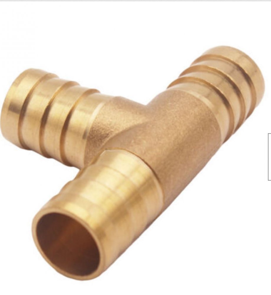

T og 90 grader slangeskjøter i messing, hvor finner man disse?
Lucky Strike
Internettkataloger er bra, men dessverre er det mange produsenter og forhandlere hvor man må treffe helt spesifikt på artikkelnavnet for å få treff. Når artikkelen kan kalles så mangt, blir det for ofte bom, selv om den egentlig finnes.
Jeg ser etter slangeskjøter i messing,  T-stykker og 90 graders albuer , 19mm . Riflet eller ikke er ikke avgjørende. Har søkt mange nettbutikker. Noen som vet hvor de finnes?

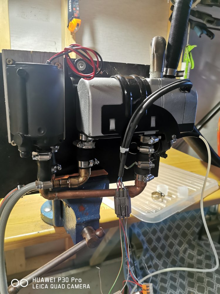

Kobber er bløtt men stivt nok for dine (og mine) anvendelser. Messing er problematisk i marin sammenheng da det er en legering av kobber og sink og når sinken forsvinner (tæres bort) står du igjen med porøst kobber. Rent kobber er sånn sett å foretrekke for slike anvendelser. Bildet viser noen slike loddebend jeg laget ifm. installasjon av en vannvarmer hentet fra bil.

Helt greit og kurant rørleggerarbeide det der.
Holder i massevis - så lenge det får stå i ro.
Slike koblinger er ikke beregnet på så alt for mye bevegelse, vridning og jukking i sammenføyningene. Dvs. det bør helst ikke være bevegelse i sammenføyningene i det hele tatt.
(Opplegget på bildet skulle gå greit, da det er brukt gummislange som tar opp eventuelle bevegelser).

Du verden, skikkelig DIY det der. Artig! Med fare for å havne i atomteknikerkategorien, jeg tør spørre om du brukte vanlig loddetinn eller sølvtypen?
Her har jeg brukt vanlig mykt loddetinn men skulle jeg lage noe for VVS  i hus så ville jeg brukt en hardere type type som rørleggeren bruker. Husk at dette er kapillærlodding, dvs. at trinnet kryper inn og fordeler seg innvendig over hele anleggsflaten mellom muffe og rør. Sølvlodd, det er enda hardere igjen tror jeg. Da er man vel snart over på slaglodding.
