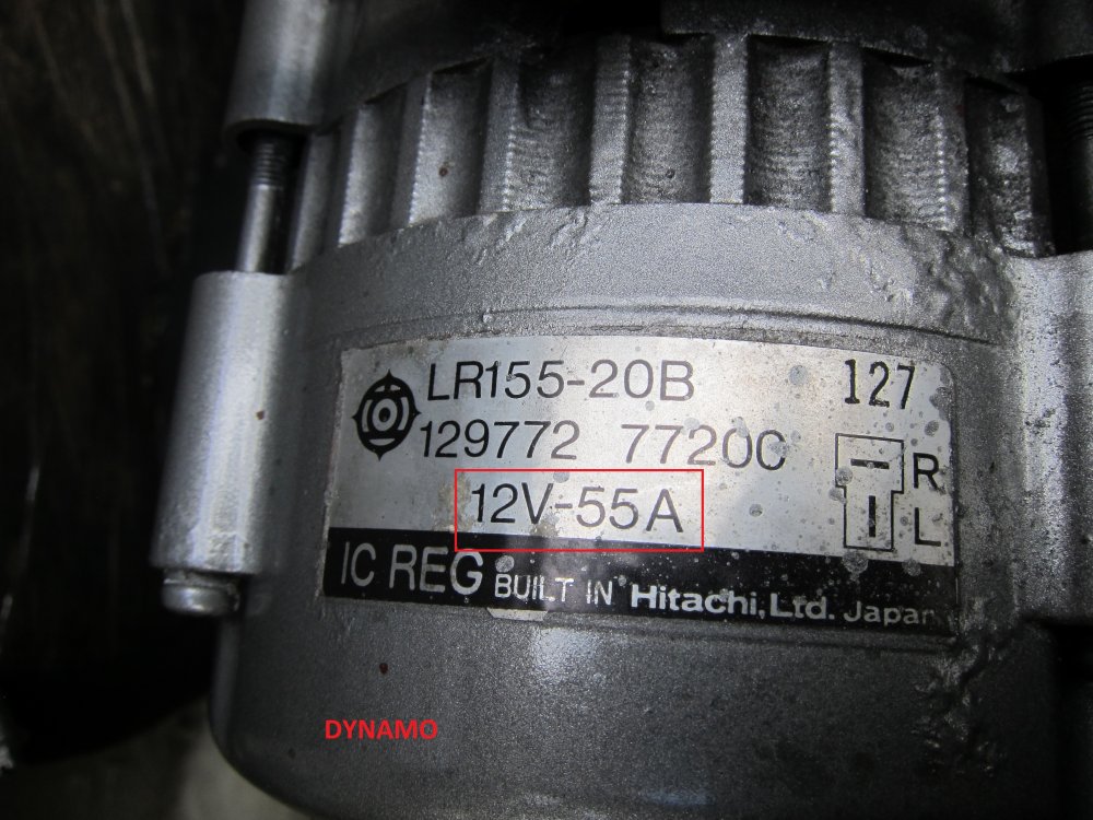

Hvor mye strøm gir en 55A dynamo?
Jannmar
I utgangspunktet tror jeg du kan regne med at den ikke gir så mye strøm. Faktorer er bla. dynamoens utveksling, altså hvilket turtall går den med når motoren går på tomgang?, hva slags regulator har du, og ledningstverrsnitt fra dynamo til batteri.
En enkel test du kan gjøre er å måle polspenningen på batteriet med et multimeter når du bruker haleren. Dersom spenningen faller under hvilespenning tappes batteriet, dersom du opprettholder en ladespenning som er høyere enn hvilespenningen så leverer dynamoen mer. Du kan jo også klemme på et tangamperemeter og lese av under drift, men da må du nok ha med deg en medhjelper som leser av verdiene. Hvis du bruker to tangamperemeter, et på ledning til teinehaler, og et på plussledningen fra dynamo til batteri, så får du en god innsikt i hva som skjer. Vær obs på at hvor mye strøm en slik teinehaler trekker kan variere enormt med hvor tungt den drar.
