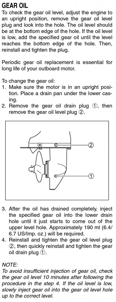

På min Suzuki DF6 står det at du skal sjekke og eventuelt fylle på i den øverste pluggen etter at du har fylt fra den nederste.
Takk for info, det er første gang jeg ser noe på trykk om dette. Ting som tyder på at det er litt hipp som happ da, så lenge det er en del girolje i kassen.
