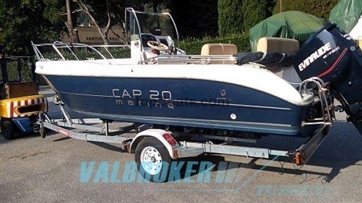

Trenger hjelp til valg av propell. CAP 20 Open med 140 suzuki.
Tomaz
Heisann,
Vi har akkurat gått til innkjøp av en CAP 20 Open 2008 modell med Suzuki 140 av samme årgang. Vi har i dag en orginal alupropell som har disse målene 3x14x23. Vi får i dag 34,6 på 5600 rpm, båten med sjåfør veide 1350 kg. i følge det jeg har lest på nett , så er max på 6000-6200 rpm, så da mangler vi litt for å nå topp.
Har ingen peiling på propell og lurer litt på om noen guide meg i riktig retning og hva som kan være den riktige propellen for oss.
Legger ved et bilde av båten under.
Takk på forhånd :)

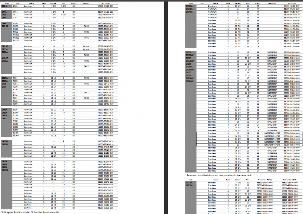

Den propellen du linker til vil ikke passe. Den er laget for de større Suzukimotorene (DF-150-DF300). Hvis du skal ha stål, så er Suzukis egne 13 7/8" i diameter, og kommer i 15,17,19,21,23 og 25" stigning (pitch) - 2020 katalogen. Mulig diameteren var 14" tidligere.suzuki.png.fc7dadb90849ffc21c2524a6f7ea803e.png
