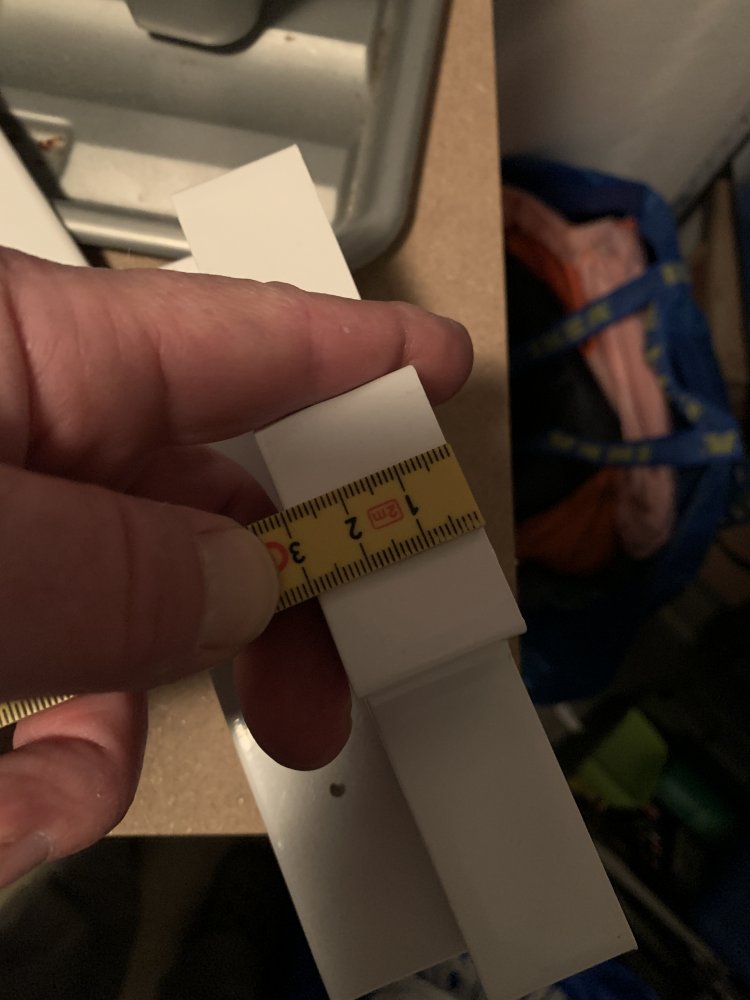

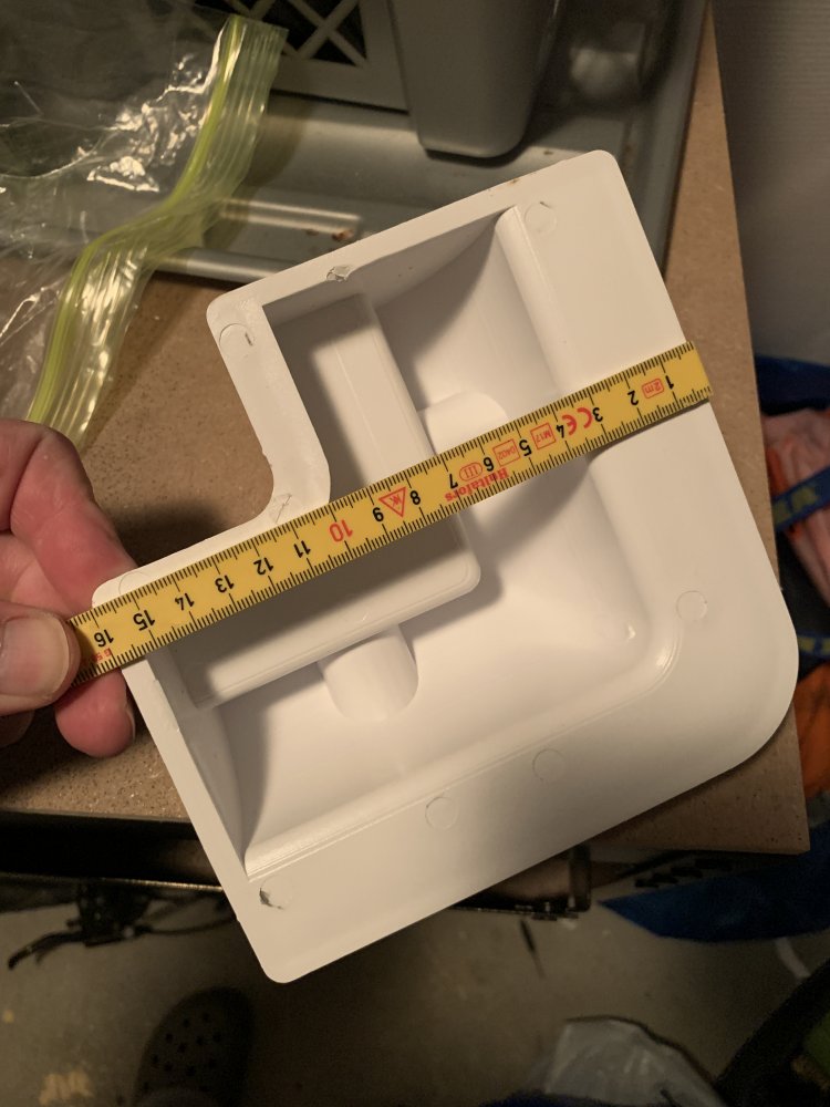

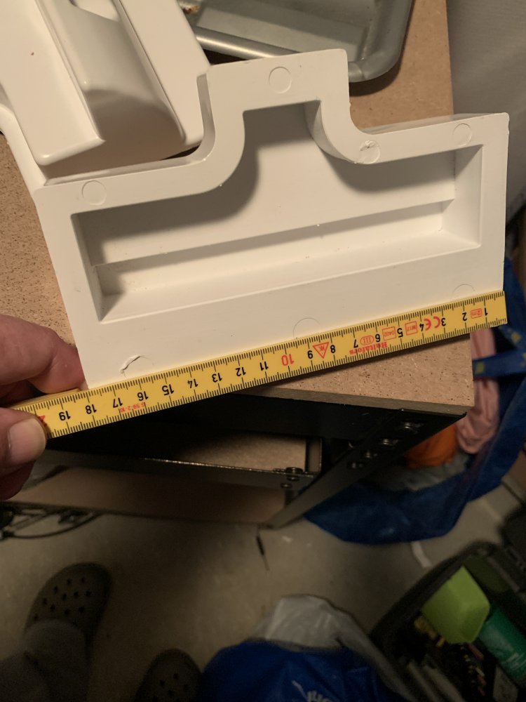

Jeg brukte disse brakettene. Limes enkelt fast med vannfast monteringslim. Mener du kan bruke en stk for ‘langside’ mellom taklukene og 2 hjørner på tak i bakkant. Bor passende hull i braketten for settskruer som teites etter at limen har herdet.
Må selvsagt sjekke dimensjonene men vil tro braketten løfter panelet nok til at takluker kan skli under. Mener også at panel bør være plenty stivt nok til at 2 hjørner kan henge. Jeg har paneler på snaut 1.70 lengde og skippet støtte på langsidene. Har derfor både hjørner og langside liggende om du skulle være i nærheten av Stavanger..
