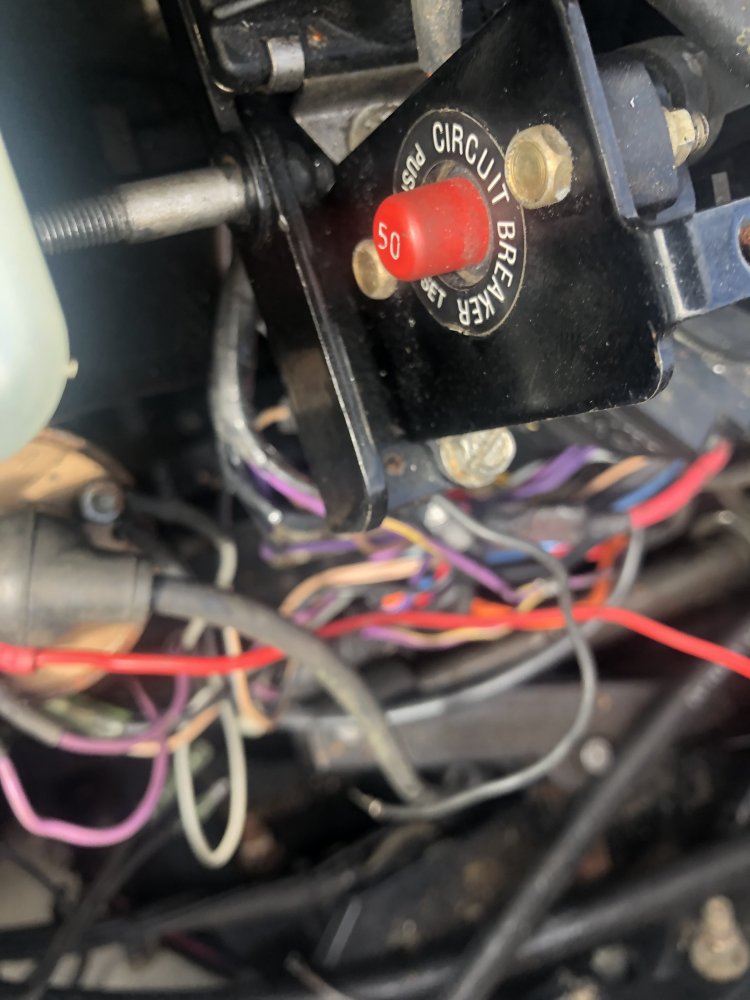

Etter det jeg har lest på nettet så skal Circuit Breaker n være en del av problemet. Har lest at du kan prøve å resete den ved å trykke på den røde knappen, men den røde knappen står helt fast. Har lett etter en Circuit breaker på nett i noen dager nå, og har funnet en jeg kan bestille fra USA.
Men før jeg bestemmer meg for å gjøre dette, så tenkte jeg at jeg kunne spørre om tips fra dere som vet mer enn meg.
- Kan jeg teste om det er Circuit breakeren som er problemet før jeg bestiller en ny? (Ettersom at knappen er hard, så kan jeg tenke meg at jeg må bytte den uansett, men det hadde vært fint å fortsette å feilsøke mens jeg venter på delen).
- Er det noe annet dere kommer på som kan være problemet?
- Hva er Circuit breaker på norsk? Haha..

Det kalles vel rett og slett sikring?
Om du legger ut noen bilder så forklarer det ofte mer enn ord.
Du har ikke separat start og forbruksbatteri da? I så fall har du ofte en skillebryter et sted. Eller to- tre hovedbrytere. Alt etter hvordan det er lagt opp.
