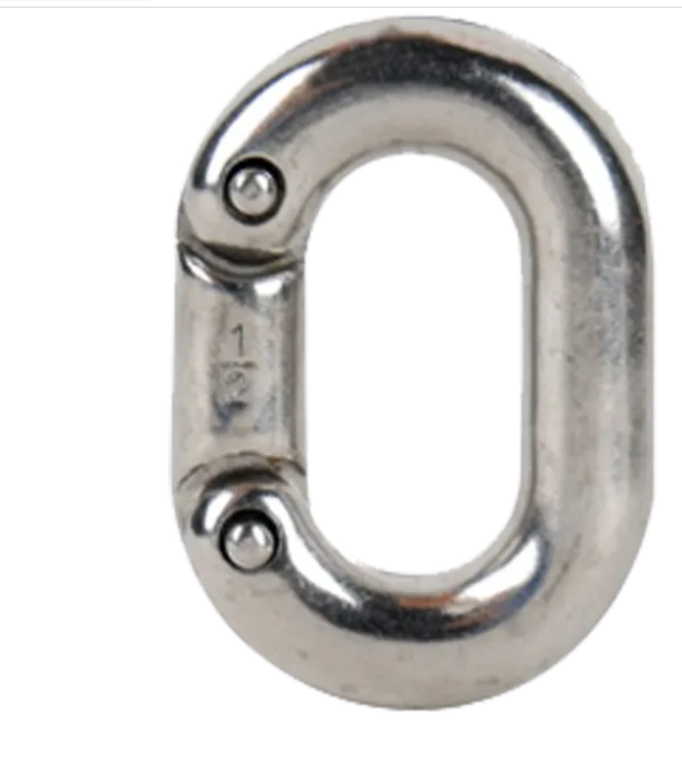

denne har Bruddstyrke: 2585 kg
https://www.nmsproff.no/kjettingskjot-for-vinsj-8mm-galv
10mm kjettingskjøt har bruddstyrke 3674 kh
En god   8mm kjetting har Minimum bruddlast ved strekk: 4100 kg
Ps kjettingfabrikken anbefalte kjøp sort ,  sveis og kaldgalvaniser.
Redigert av Roger jo (see edit history)

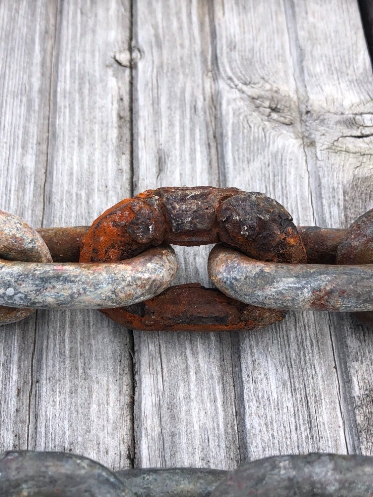

Kommentar til Enzo løsningen, kjettingen din er vel galvanisert og C linken i syrefast. Det er kanskje det som blir de svakeste "leddet" Det ser ut som om C linken har blitt utsatt for mye korrosjon, så muligens bør denne C linken byttes med visse mellomrom?
Lett match skrev for 22 timer siden:
Jeg har kjøpt 40meter ekstra kjetting så vi nå totalt er oppe i 90meter. Dette leddet jeg tok bilde av bytter jeg ut, har bestilt galvanisert ledd på maritim https://www.maritim.no/kjettingskjot-for-vinsj-10mm-galv

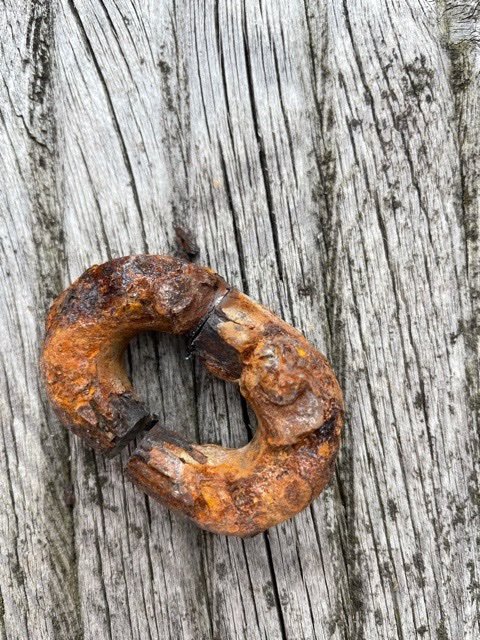

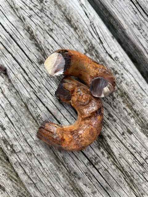

Jeg har nå kappet min 100m kjetting ned til mer passende 70meter og tok likegodt å kappet akkurat dette leddet, det ser jo ut som det har litt mer liv igjen selv om det var mye rust
