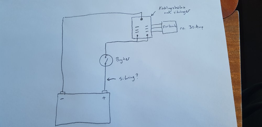

Heisann har tenkt å koble opp en sikringsboks til diverse forbruk og er usikker på dimensjonering av kabel og sikring.
Tenkte å bruke 16 kvadrat kabel til sikringsboksen. Det blir korte kabler med total lengde (+ og - kabel) på ca 1 m. Forbruke vil trekke maks 30 ampere. Kobler det til bryter før sikringsboksen. Er 16 kvadrat nok og bør kabelen sikres før bryter? Tenkte kanskje å sikre den med 30 ampere, men da må jeg vel gå ned i kabeldimensjon for å finne en passende sikringsholder?
Kjellg skrev for 3 timer siden:
Pleier å si at sikring på alle positive ledere er fornuftig, og da så nært kilden som mulig. Det man da har i tankene er en ren kortslutting sikring.
Sikkert lurt, men de færreste båter har vel dette. Jeg foretrekker uten, færre kontaktpunkter gir færre potensielle feilkilder.
index skrev for 2 timer siden:
Kjellg skrev for 5 timer siden:
Færre potensielle feilkilder, men flere potensielle brannkilder. :sad:
Jannmar skrev for 5 timer siden:
En halvmeter med godt isolert kabel som ligger i ro representerer ingen stor risiko. Hvor ofte ser du bilbranner forårsaket av kortsluttet batterikabel?
