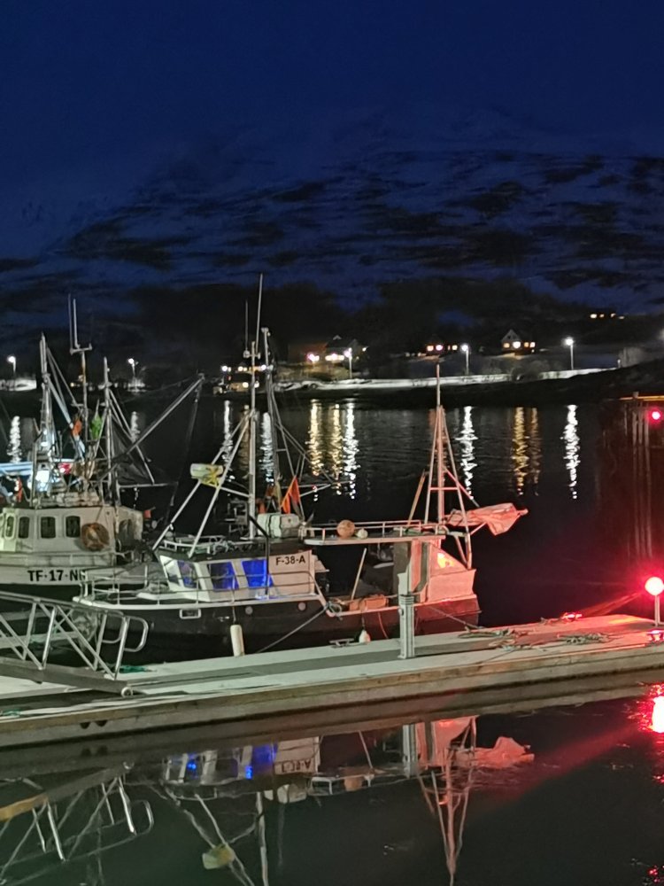

Knopfler Svart 30.April.2021 Emnestarter Link til dette innlegget Svart 30.April.2021 Kaffimaskinisten skrev On 23.3.2021 at 9.16: Løfter fram denne tråden, hvordan står det til med båten nå? Joda det går bare bra. Båten er ferdig og jeg er snart ferdig med torskekvota ? Sitér dette innlegget Link to post
Nero II Svart 30.April.2021 Link til dette innlegget Svart 30.April.2021 Men nå må du fortelle: Hvordan gikk det med godkjenninga, hvor mye laster den, åssen tar den sjøen da, hva mer har du gjort med gir og elektronikk. Og med bilder, er du snill.... Sitér dette innlegget Link to post
Knopfler Svart 3.Mai.2021 Emnestarter Link til dette innlegget Svart 3.Mai.2021 Nero II skrev On 30.4.2021 at 18.58: Men nå må du fortelle: Hvordan gikk det med godkjenninga, hvor mye laster den, åssen tar den sjøen da, hva mer har du gjort med gir og elektronikk. Og med bilder, er du snill.... Ingenting å godkjenne annet enn det elektriske og det ble godkjent med glans. Fartøysinstruks trenger jeg ikke siden jeg kappa ned til under 8 meter og jeg sparte masse penger ? Hadde en dag over 2000 kg uten at det kom inn vann på dekk og var egentlig nokså langt unna det også. Eneste jeg merker til kapping i baugen er at det slår mye sjø åver og på frontruten, ellers merkes det ikke og ho bryter sjøen godt... Eneste jeg må ha mere ballast i front så jeg får ho litt mere ned ? Alt elektrisk er nytt... Giret hadde jeg i deler og vasket opp for å få ut alt saltvann og det funker feilfritt ??? Sitér dette innlegget Link to post
Reisatjukk Svart 3.Mai.2021 Link til dette innlegget Svart 3.Mai.2021 Båten ser jæskla bra ut, V! hørte baltes var innom å hilste på i Skillefjorden. Han skrøt fælt av det lille han så fra vannlinja der han satt i vikingen:) Sitér dette innlegget Link to post
