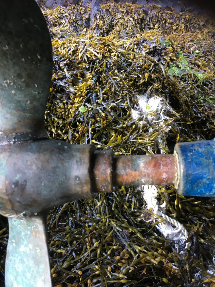

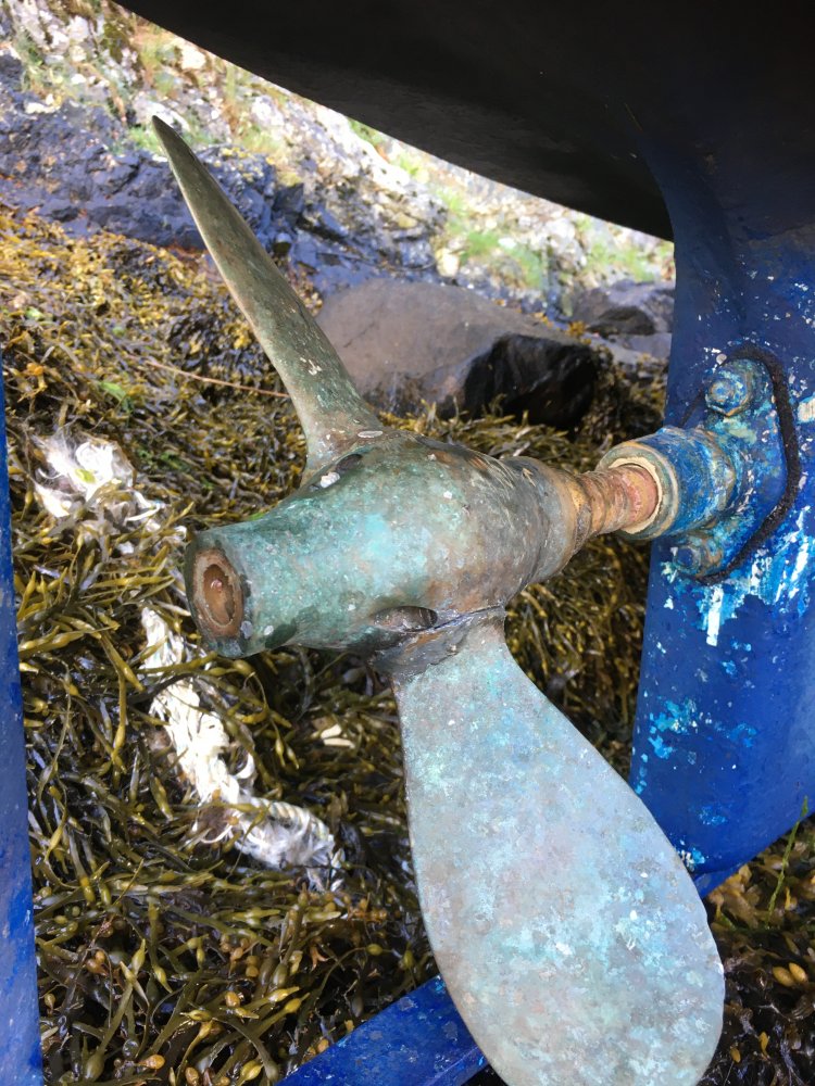

Da jeg skulle legge til for noen dager siden, kom jeg for nære tauet, og fikk dette surret noen ganger rundt aksling. Da dette skjedde stoppet motor. Dvs at tauet holdt igjen aksling såpass at motor ikke kunne snurre, og da døde. Motor stoppet på lik linje med andre diesel motorer, med en rimelig bra smell:)
Jeg lagde meg et periskop, så jeg kunne konstatere at tauet kun var surret på akslingen mellom propell og gjennomføring. Det var en smal sak å få kappet dette med en stokk og kniv.

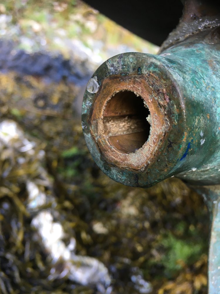

Har ikke demontert noe før bildene. Men ville ikke propellen sklidd av dersom «låsen» bakerst er borte?
Eller er det bare styrepinnene som holder den på plass?
kan propell demonteres uten å dra ut aksling slik den er nå, eller er det betydelig lettere å ta av alt før demontering?
mange spørsmål her.. men systemet er nytt for min del, så jeg søker mest mulig info før jeg gir gass?
Steike.. ett tau så knekker akslingen... ? kjedelig start på sesongen...
Trodde klossen skulle delt seg slik at ikke belastning gikk på propell/aksling? Evt at styrepinnen ga etter.

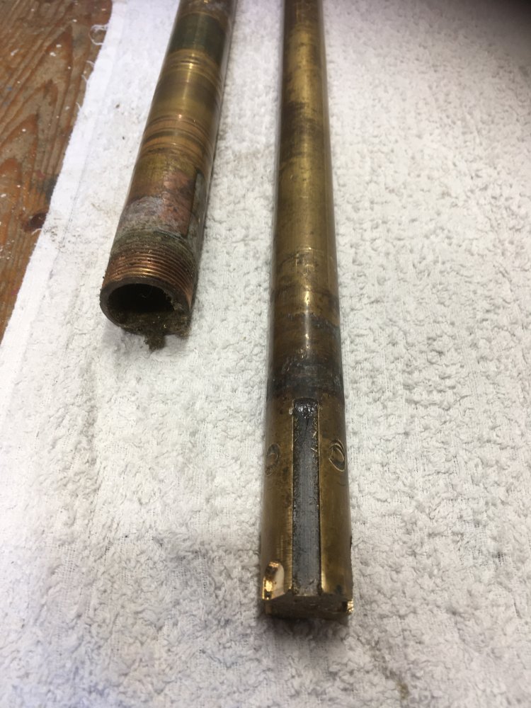

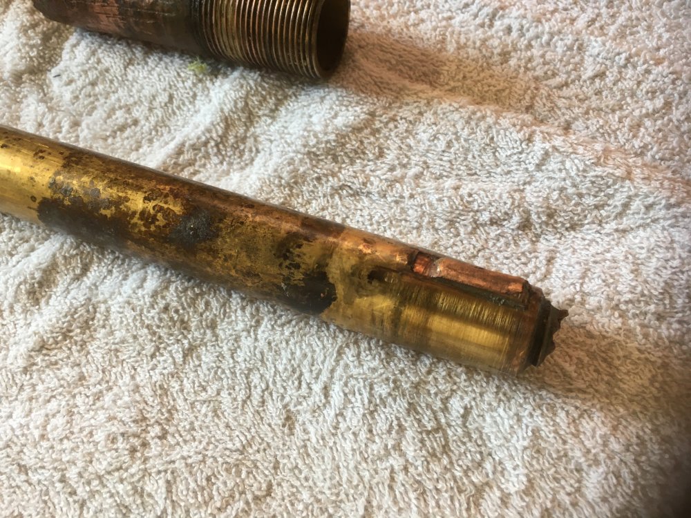

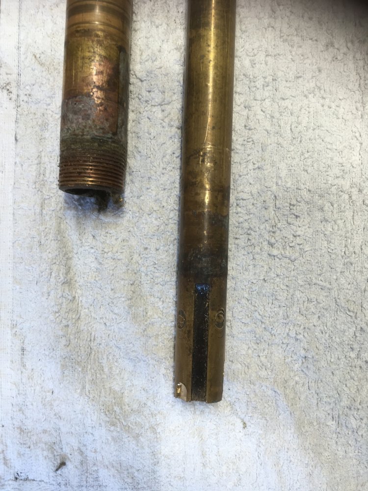

ser at ifølge tegningene så skulle det vært noe på enden der.. kan trykke inn propell på akslingen 3-4cm da kom det fram en liten aksling. Men alt var fult i fett, så jeg renset ikke igår for å se etter skikkelig.
skal ned igjen senere idag etter jobb, så får jeg slenge ut mer bilder?

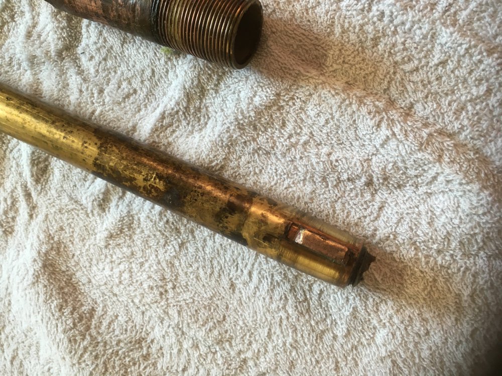

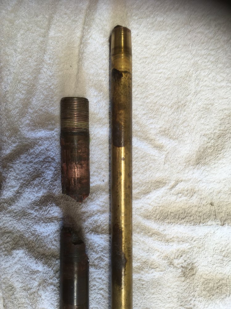

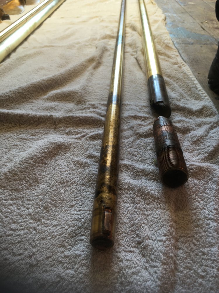

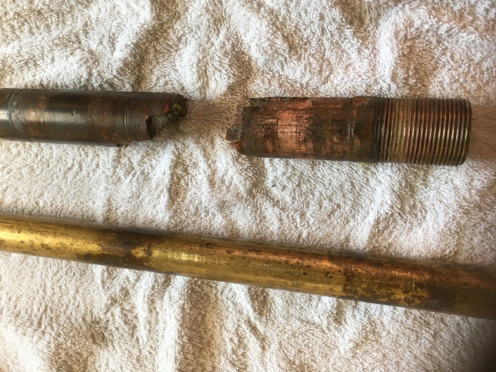

Da kan jeg konstatere brudd på aksling noen cm inn i propell.

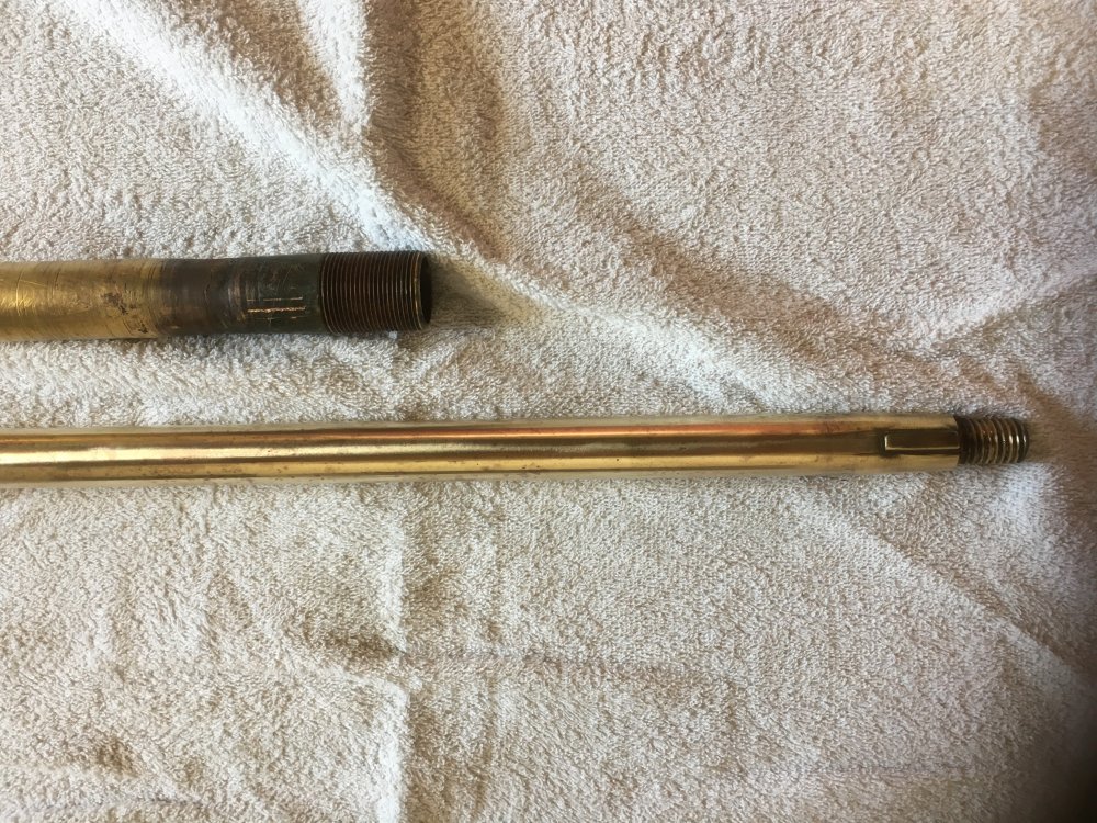

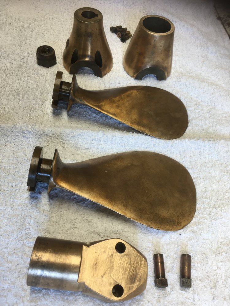

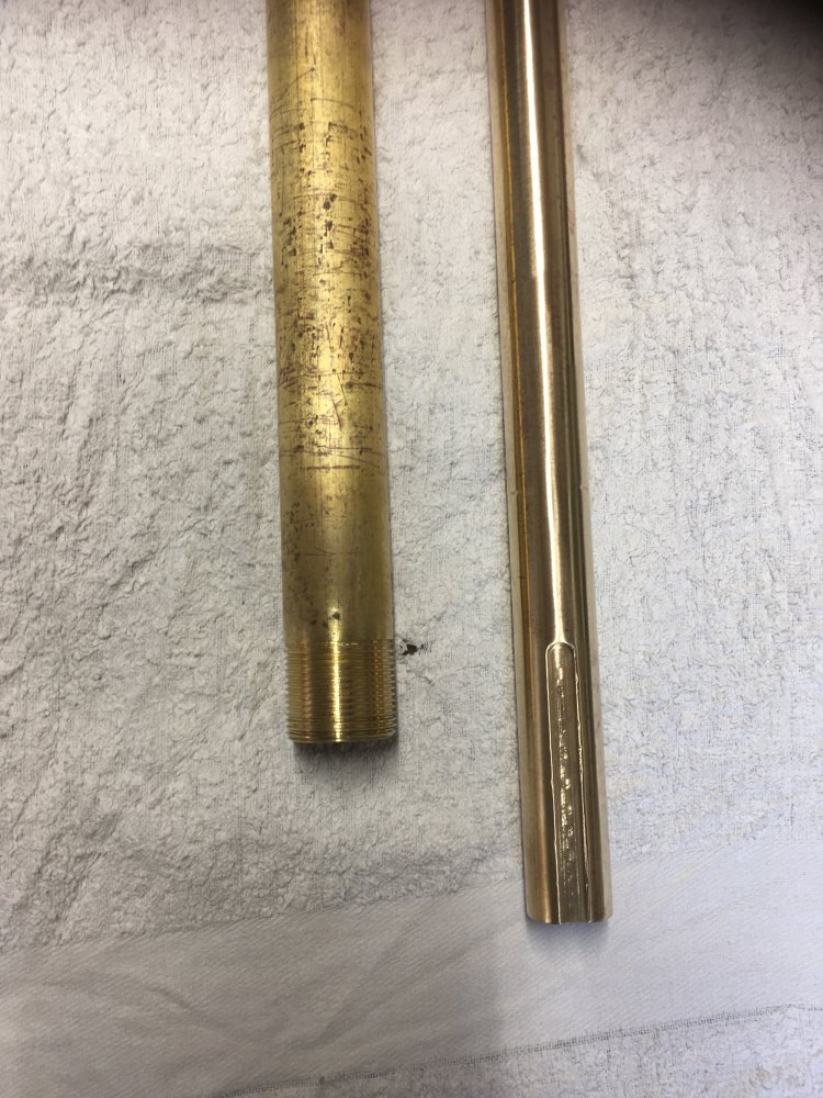

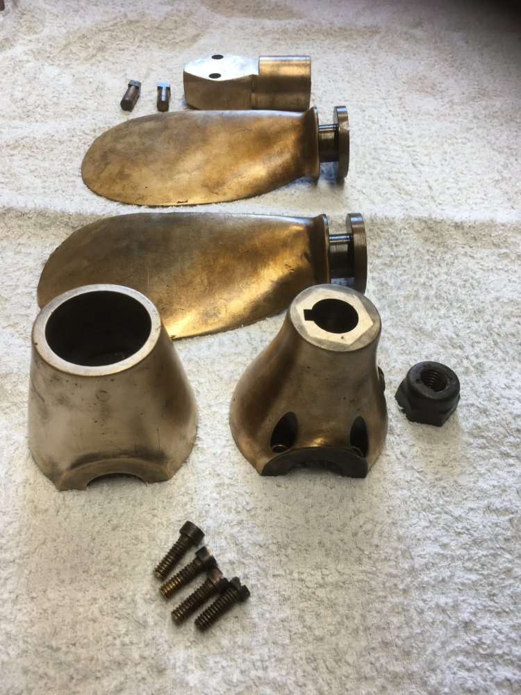

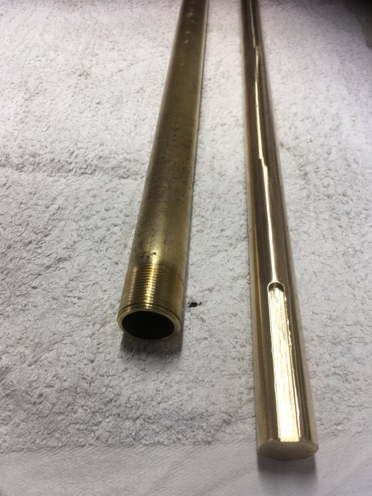

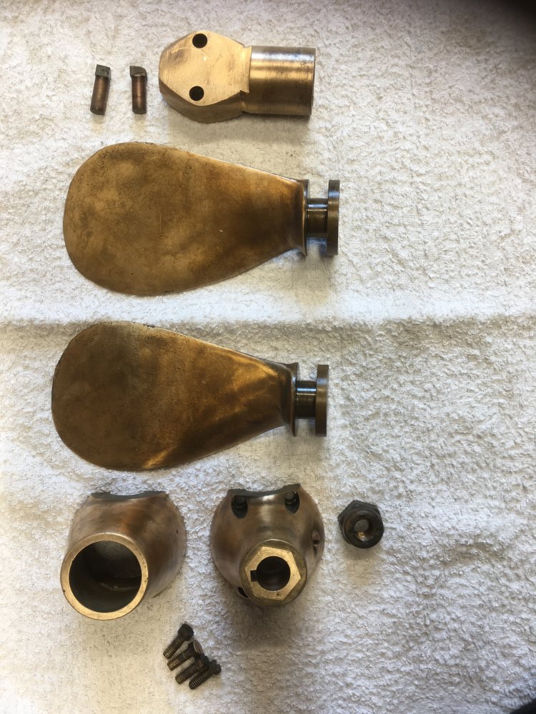

Da er ny aksling og propell i uthuset (igjen), sammen med det som hang på båten. Det var en enkel sak å demontere/montere hel aksling med trekkerør heldigvis. Prøvde 3 ganger før jeg fant ut at den gamle akslingen er modifisert?
aksling er kappet 13cm kortere og trekkerøret er 15,75cm kortere.

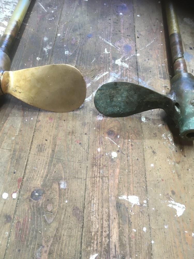

dette skal jeg nå slenge meg på, men jeg har et annet spørsmål. Det er også litt forskjell på propellene.. bladene har en bredere flate enn på den gamle. Hva har dette å si sånn rent praktisk?
diameteren er lik, så det er god klaring, det er kun bredden som er anderledes av en eller annen grunn..

Siste update på denne tråden for de som skulle finne det interessant å lese hele, eller som har samme problem som jeg hadde?

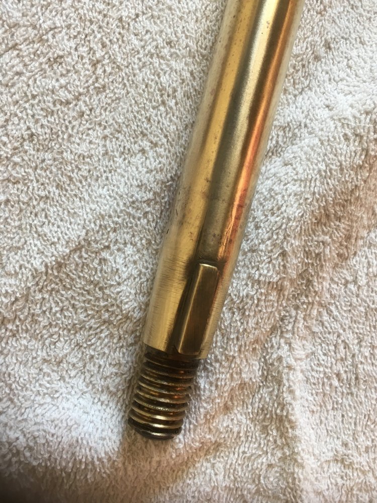

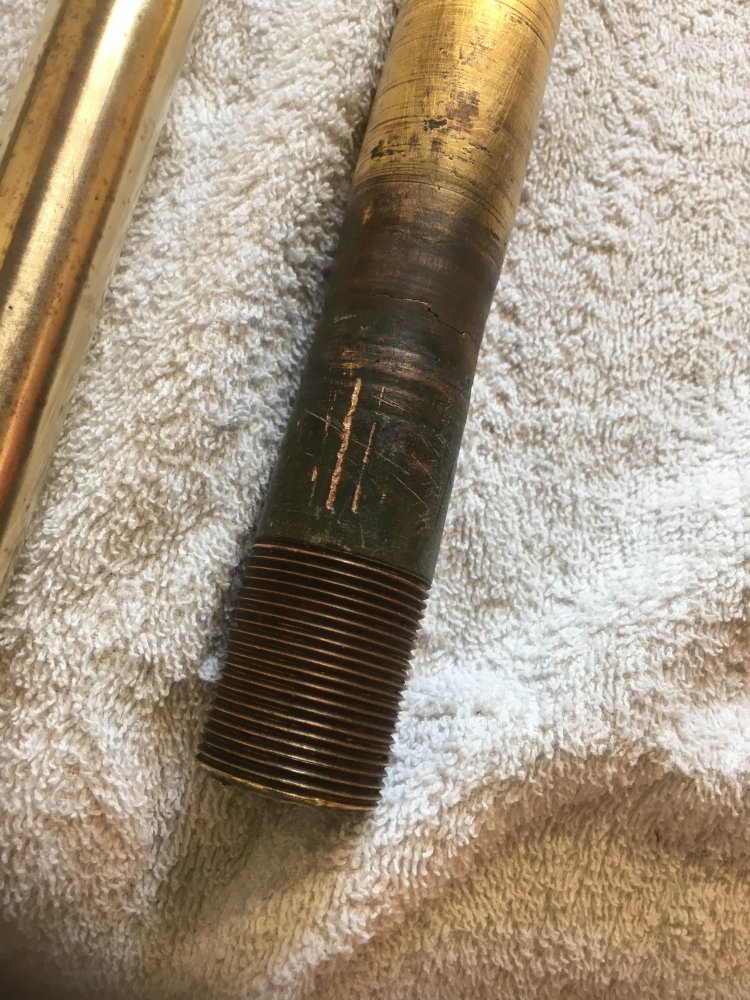

hylse og aksling var brukket i båten. Begge deler ble byttet med en ny/brukt komplett aksling med hylse og propell som var noe bredere enn originalt.
Maskinering av gjenger på hylse og spor til kile måtte utføres da lengden var feil. Jeg leverte dette til Nomek i Bergen. De fikset begge deler til en ok pris. Alt ble så polert skikkelig, inkl splitting av propellhus. Nytt fett over det hele, og resultatet ble pent om jeg skal si det selv?
alt ble montert inn igjen igår, og testkjørt idag. Ingen lekkasjer og ingen varmgang i propellanlegg eller motor? Slenger ved noen bilder av gamle akslingen og den nye før montering.
