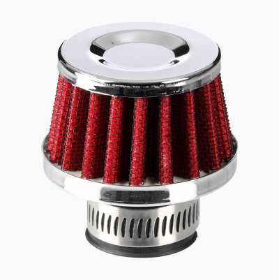

Kweelhouse Svart 18.Mai.2020 Link til dette innlegget Svart 18.Mai.2020 Sitér dette innlegget Link to post

Kweelhouse Svart 18.Mai.2020 Link til dette innlegget Svart 18.Mai.2020 34 minutes ago, mabelle said: Takk. Tenkt på det som løsning. Men da er årsak stempelringer/fjærer tenker du? Glemte å nevne antall timer er 680. Ja, da kan det være noe gjennomslag i sylindrene. Det finnes noe ombygging sett til volvo penta med filter og slange i toppdeksel, men det koster noe. Billigere å tre en ventilasjons slange over filteret og evt stripse det fast om det er plass til det https://3dcustomparts.se/webbshop.html#!/products/vevhuskit-vp-31-41-motorerna/variant/146164 Sitér dette innlegget Link to post

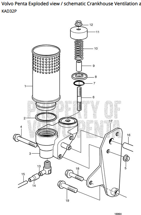

mabelle Svart 18.Mai.2020 Emnestarter Link til dette innlegget Svart 18.Mai.2020 Kweelhouse skrev for 1 time siden: Ja, da kan det være noe gjennomslag i sylindrene. Det finnes noe ombygging sett til volvo penta med filter og slange i toppdeksel, men det koster noe. Billigere å tre en ventilasjons slange over filteret og evt stripse det fast om det er plass til det https://3dcustomparts.se/webbshop.html#!/products/vevhuskit-vp-31-41-motorerna/variant/146164 Takk, men KAD32 har allerede en slange som går fra en stuss på toppdeksel til veivhusventilasjonsfilter. Del 16 i utklippet du la inn. Ser den også her, del 20. Lokket del 21 er lik lokket i det kittet, og 22 oljefellen på denne siden (3 i ditt bilde på andre siden). Sitér dette innlegget Link to post
Kweelhouse Svart 19.Mai.2020 Link til dette innlegget Svart 19.Mai.2020 13 hours ago, mabelle said: Takk, men KAD32 har allerede en slange som går fra en stuss på toppdeksel til veivhusventilasjonsfilter. Del 16 i utklippet du la inn. Ser den også her, del 20. Lokket del 21 er lik lokket i det kittet, og 22 oljefellen på denne siden (3 i ditt bilde på andre siden). Javel, hvor går denne slangen? Merkelig at du har både denne og veivhusfilter Sitér dette innlegget Link to post
mabelle Svart 19.Mai.2020 Emnestarter Link til dette innlegget Svart 19.Mai.2020 Går til veivhusventilasjonsfilteret som du henviste til. 16 i ditt bilde. Sitér dette innlegget Link to post

Kweelhouse Svart 19.Mai.2020 Link til dette innlegget Svart 19.Mai.2020 2 hours ago, mabelle said: Går til veivhusventilasjonsfilteret som du henviste til. 16 i ditt bilde. Aha, da kan du vel sette på en lengre slange med veivhusfilter på enden og føre dampen ut av båten? Sitér dette innlegget Link to post
