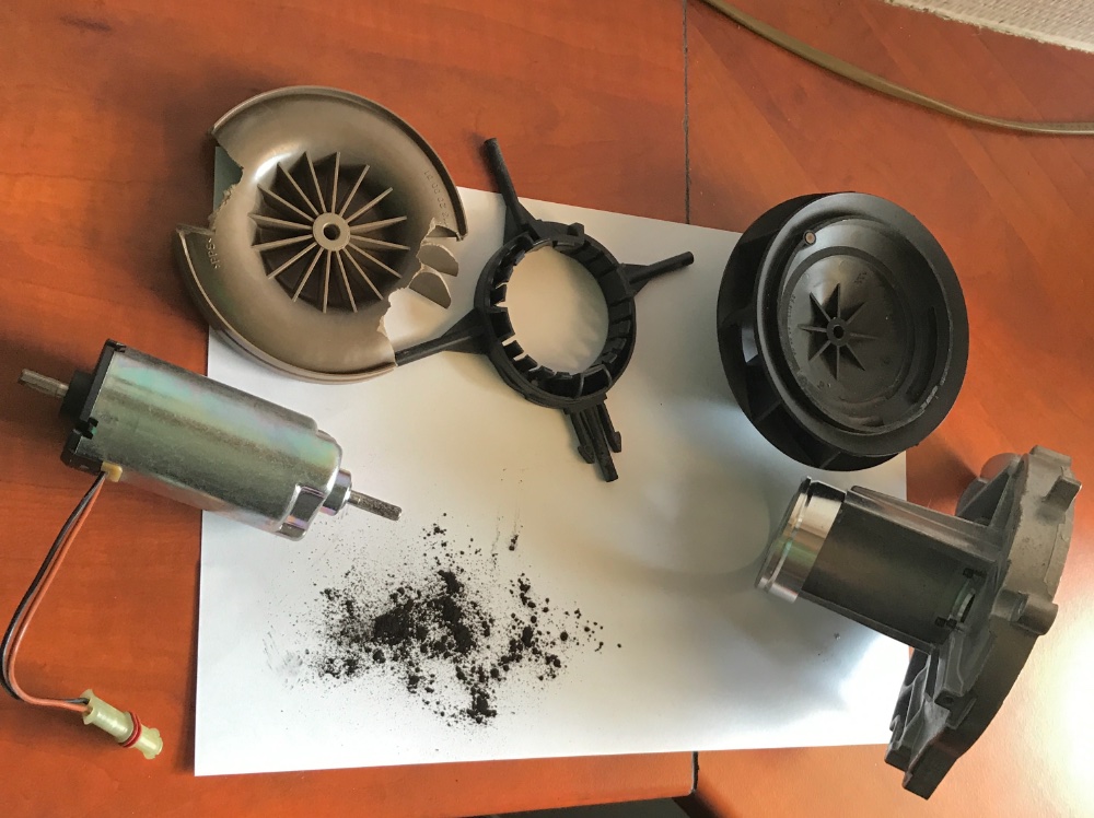

Ille dette her - det er vel bra en elektromotor som må byttes egentlig. Noen som har forsøkt å plukke denne delen fra hverandre?

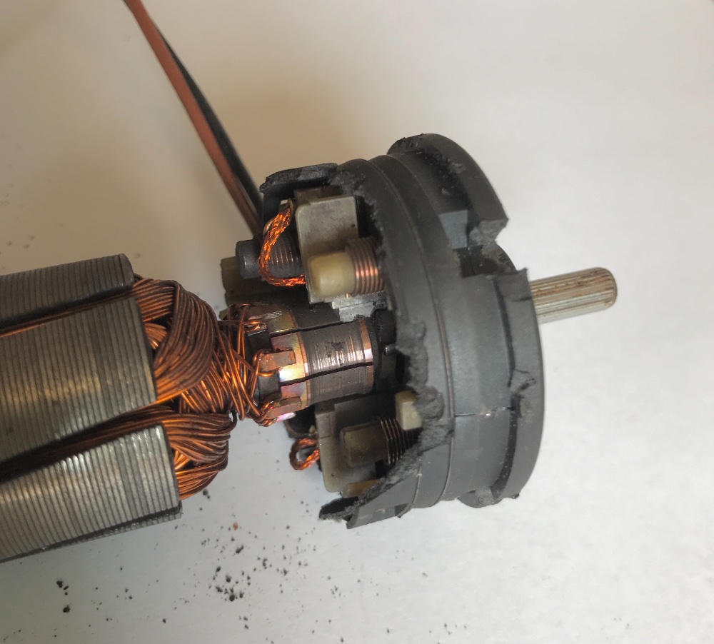

Ja, i utgangspunktet er det bare å bytte lagrene så er jo motoren god igjen. Så jeg hadde en god tro på å kunne overhale denne da jeg tok den fra hverandre men måten lagrene og vifteenheten er satt sammen på akslingen umuliggjør demontering uten å skade noe. Den var vel omtrent støpt på akslingen. Og vifta er i tillegg balansert og det vil man nok måtte utføre på nytt igjen ellers vil elektronikken motvirke bruk gjennom turtallspickupen under oppstart igjen.
Så jeg konstaterte at designet er "spesialutviklet" for å ikke kunne overhales, det er nok noe de har tatt i betrakning under konstruksjonen.

Jeg gjorde en del research på dette og fant en del info om overhaling av D4 motorer men D5 er annerledes og det var tydeligvis ingen som noensinne hadde overhalt en slik. Iallefall fant jeg ingen info på nettet men plukket den fra hverandre som nøktern optimist. Men det endte med kjøp av ny.
Vår Eber gikk 4740 timer så var det stopp. Planen var da å kjøpe en ny strippet versjon.
Da får man varmer uten endedeksel og ny pumpe. På grunn av at Eber har kommet med en ny digital varmer har de skrudd opp prisen på denne vesjonen. Koster nesten like mye som en ny digital.
Da var veien kort til en reparasjon. Viftemotor, gøldeplugg, glødegitter og pakningssett
pluss litt jobb kostet nesten 7K. Halvparten av prisen på en ny digital.......
Demonterte den gamle viftemotoren. Hvis man klarer å ta av og sette viftene på plass igjen uten å ødelegge dem kan man med litt tålmodighet skifte børster og lager, men det spørs om det er bryderiet verdt.
Motoren var full av kullstøv og børstene var nesten helt utslitt.
