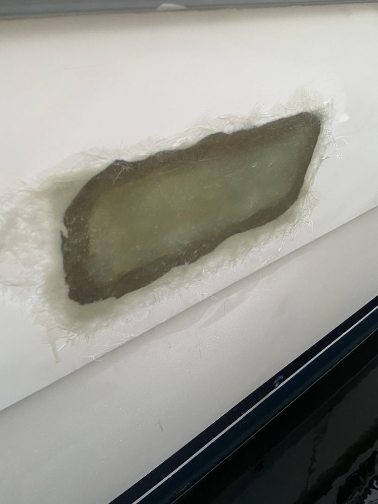

Jeg fjernet ett luftinntak på styrbord side for ett års tid siden, og støpte (eller rettere sagt klasket på noe duk og epoxy) for å tette hullet. Kvaliteten på arbeidet jeg gjorde var heller dårlig, og jeg har gått og irritert meg selv over dette i lang tid.
Når jeg først var i gang med plast arbeid fant jeg ut at jeg skulle prøve å høre på Erik, så jeg slipte ned majoriteten av duken jeg hadde lagt på tidligere, fant frem en dunk med epoxy og noe 350 matte og støpte opp på nytt.
Markerte området, pusset ned og la på gelcoat.
Måtte gjøre dette i ett par-tre omganger for å få det jevnt, og jeg ser at jeg må fylle i litt til ett par steder, men alt i alt kjenner jeg at jeg sakte men sikkert så smått begynner å få taket på glassfiber arbeid.
Fargen er ikke 100% lik originalen, men det er det nærmeste jeg kommer uten å kjøpe 25 kg gelcoat av gangen.
Båten er 34 år gammel, så en marginal fargeforskjell her og der må jeg kunne klare å leve med.

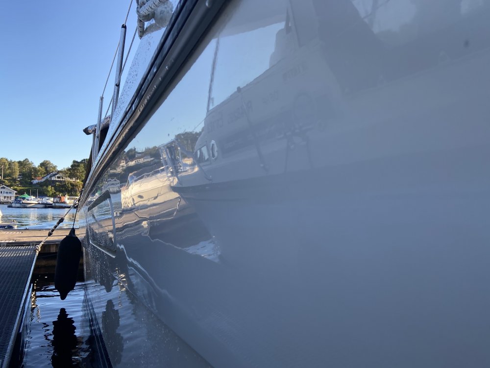

Jeg starter vanligvis med eksentersliper og 240 korning. Sliper tørt til jeg har tatt de største ujevnhetene. (Jeg har blitt lært at jeg ideelt sett burde starte med langt slipebrett og 300 korning, men det tar så inn i granskauen lang tid.)
Går så over til vannsliping med pussekloss og 400 korning, så 600 korning til overflaten er jevn, før jeg går over til våtsliping med Mirka Devos eksentersliper med 1000 korning Mirka abralon, så 2000 mirca abralon og til slutt 4000 mirca abralon. Avslutter med rubbing (Norpol sin formrubbing er suveren), så 2 runder med poleringsprodukter fra megular.
Fremgangsmåten er forøvrig som @Solbris II beskriver over.
Tenker jeg brukte i underkant av 8 timer totalt på jobben over.  Fordelen er at en kan fordele arbeidet utover flere dager, og når teknikken begynner å komme på plass så går det fra å være en møkkajobb til å bli ren rekreasjon.  ?
Når jeg prøvde meg på denne typen jobb for første gang for ca 3 år siden,  brukte jeg 4 ganger så mye gelcoat som det jeg gjør nå. Majoriteten endte opp i støvsugerposer som pussestøv ?
Den største utfordringen er fremdeles å legge på gelcoaten så jevnt som mulig.  (sparkelspader i forskjellige lengder er uvurderlige hjelpemidler). I tillegg har jeg lært meg å kun blande opp 50 - 100 gram gelcoat av gangen. Det er noe en lærer seg etter å ha smeltet hull i 3-4 blandekar. ?

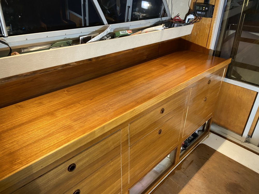

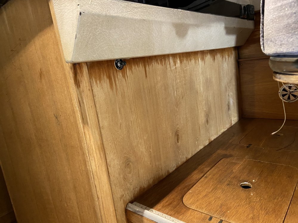

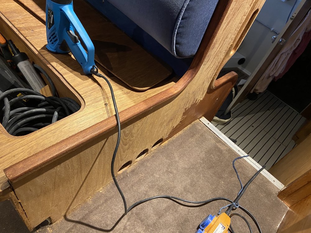

Vinteren er ikke favoritt årstiden min, men at det er kaldt ute kan kompenseres for med 5kW dieselvarmer i kombinasjon med en byggtørker av passende størrelse. Perfekt når det begynner å krible i kroppen og en finner ut at det er på tide å skrape ned og lakke om interiøret.
(At en glemmer hva som skjer når båten er dekket med snø og en kjører på med X antall kW innendørs samtidig som det er 10-15 minusgrader ute, og som resultat ender opp med å pigge 5 cm is av dollbordene for å kunne åpne kalesjen velger jeg ikke å snakke så høyt om ? )

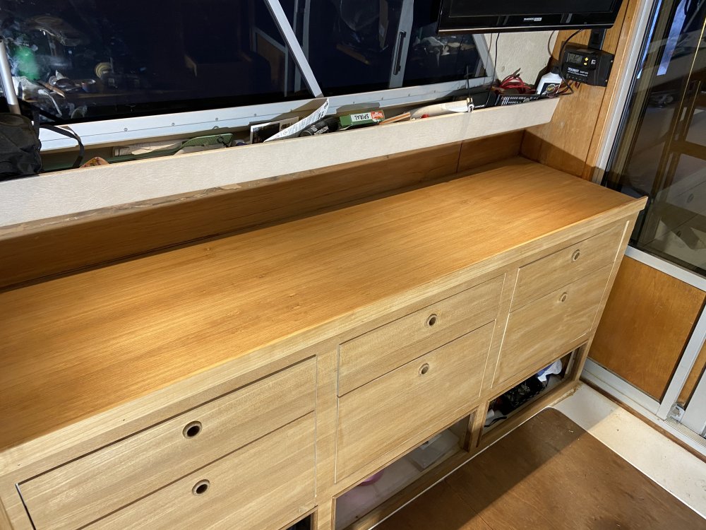

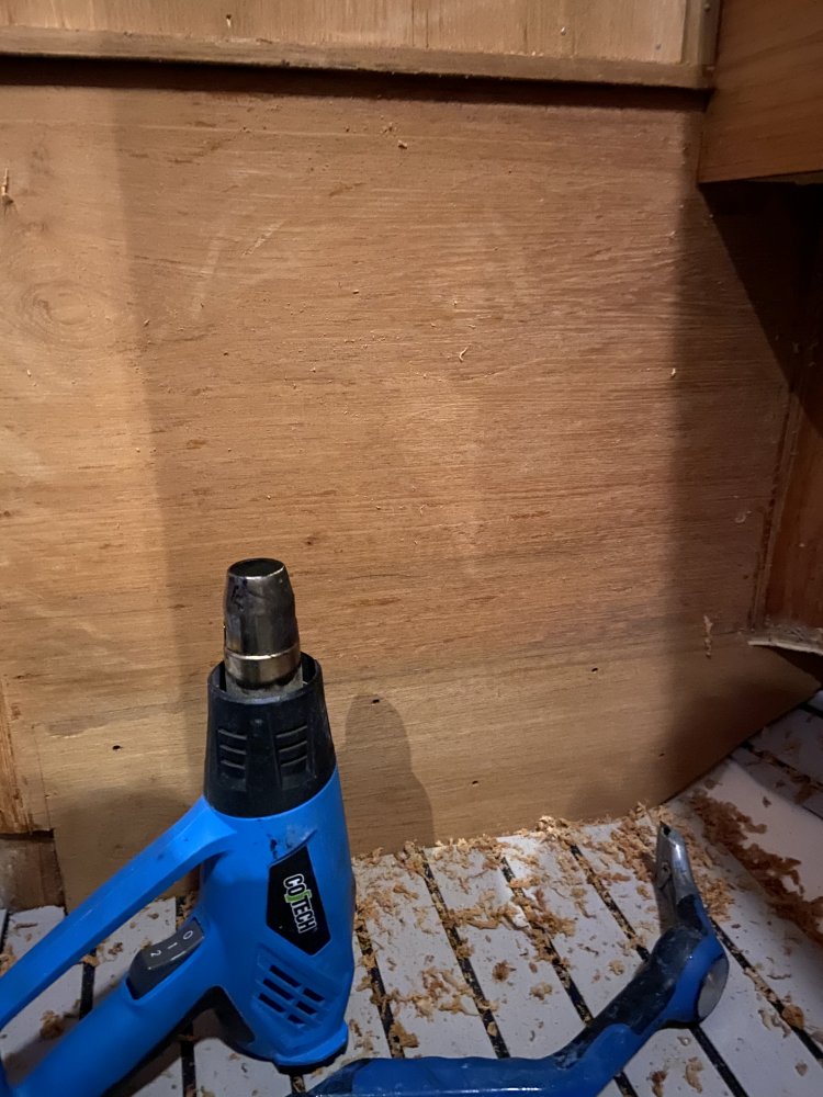

Frem med skrape, varmluft pistol og diverse andre remedier, så var jeg i gang.
Før:
Underveis:AAD61429-46E4-419F-AAE0-08B4A88B9841.jpeg.4033533dfe3db03575f5331967bded3e.jpeg
Første 2strøkene påført:

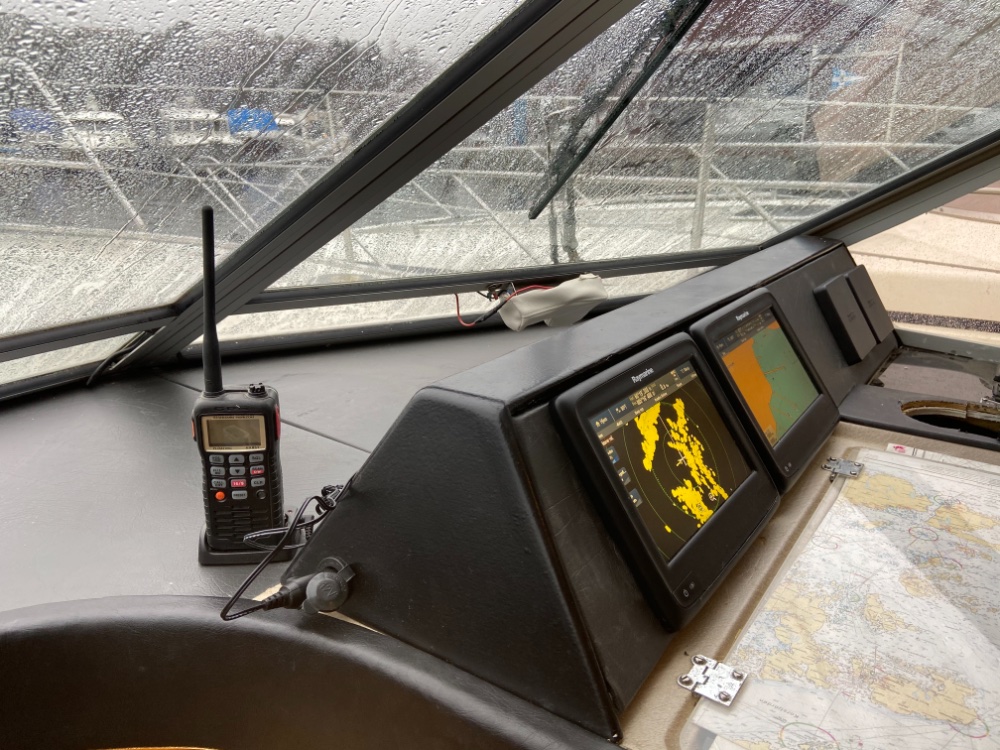

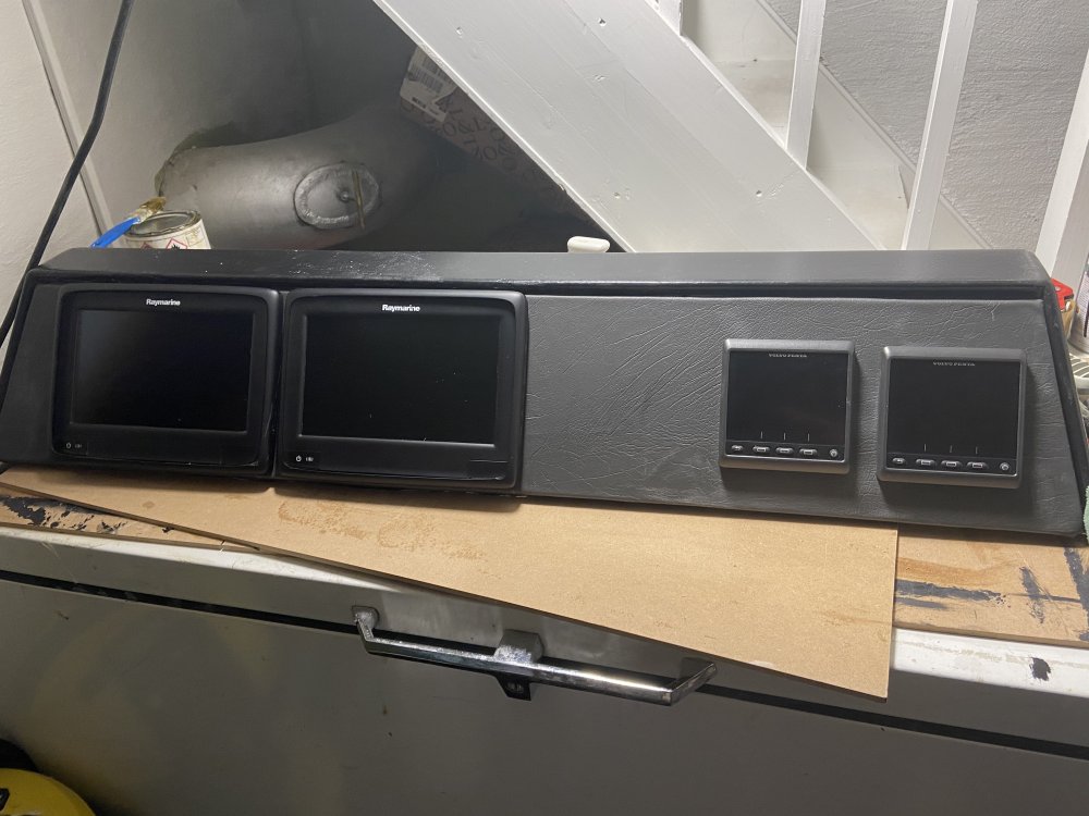

Det er så utrolig kjedelig å vente på at lakken skal herde, så når jeg fikk tak i en identisk plotter til den jeg hadde fra før, blir det en aldri så liten forlengelse av instrument kassen også slik at jeg får plass til to innfelte a95 plottere ved siden av hverandre. (Fjerner den gamle plotteren til Venstre)
Dersom jeg har målt riktig skal det passe perfekt å øke lengden av kassen med 30 cm.
Kommer til å legge opp RayNet og eksternt bryterpanel for kontroll av plotterne.

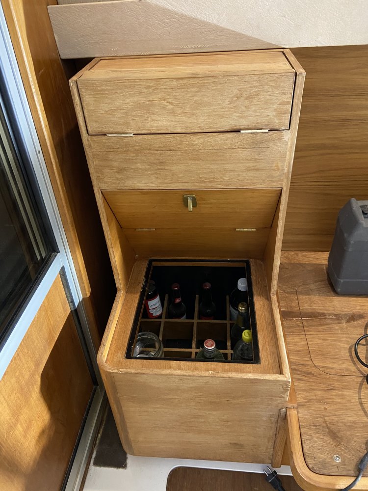

Bellil skrev 28 minutter siden:
Dette blir bra. Likte veldig godt den "flaskeholderen" din :thumbsup:
Den liker vi også godt. Original fra fabrikk, med glassholdere på toppen.
øverste lokket vipper ut 180 grader, er belagt med speil-mosaikk innvendig og blir til ett «bord» en kan bruke til å skjenke drinkene på.
Skikkelig 80-talls glam med andre ord,  og matcher det dedikerte sminkebordet på babord side i forkabinen (også originalt fra fabrikk) ?
Redigert av kdtran (see edit history)
TerjeFjern skrev 16 minutter siden:
Bra resultat. Er det eikefinér?
Nei, det er godt solbleket teak finer.
En feinsmecher ville ha lagt masse arbeid i å beise her og der for å få lik farge på alle flater, men ettersom jeg ikke faller inn under den kategorien så nøyer jeg meg med å lakkere og å skrive fargesjatteringer på kontoen for «sjarmen med å ha en 35 år gammel båt».
Resultatet overgår langt utgangspunktet, og båten begynner etter hvert å se veldig bra ut. (Sa han fullstendig upartisk.) ?
kdtran skrev 11 minutter siden:
Jeg har en Princess Riviera 36 fra 1988 med Eikefiner som jeg er i tenkeboksen på å gjøre det samme i nemlig. Synes det så bra ut dette her. Inspirerende?

@Solbris II
Startet med det jeg hadde stående i kjelleren. To spann Efipanes 2-komp polyuretan lakk som ble innkjøpt en eller annen gang i løpet av »tidlig optimisme» fasen av båtprosjektet mitt, eller for en to-tre år siden om du vil.
Fikk hakeslepp av prisen når jeg skulle kjøpe inn mer lakk av samme type og konverterte til Biltema sin 2-komp polyuretan lakk i stedet.
Den er mye lettere å jobbe med, og koster ca kr 500 MINDRE enn Efipanes per boks.
Eventuelle forskjeller i kvalitet betyr absolutt ingenting for min bruk. Her snakker vi innendørs overflater i lukket kabin med absorpsjons luftavfukter tilkoblet hele året.

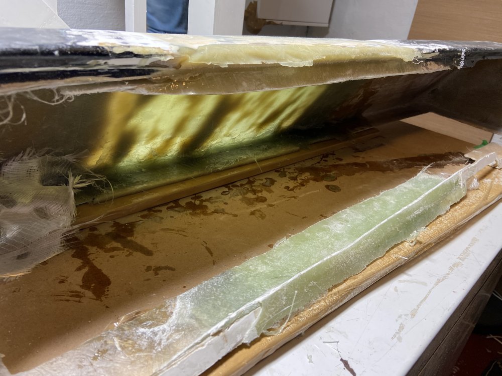

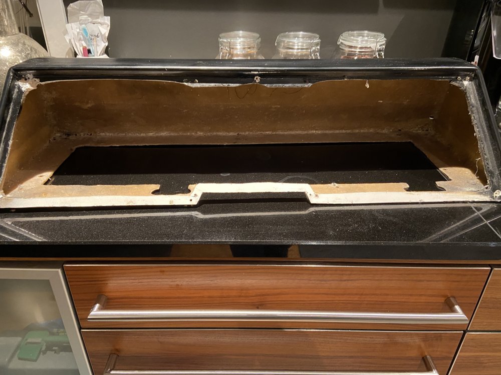

Det er trivelig å kunne koble av med litt glassfiber arbeid i ny og ne. Spesielt når en kan holde på i kjelleren i stedet for i båten.

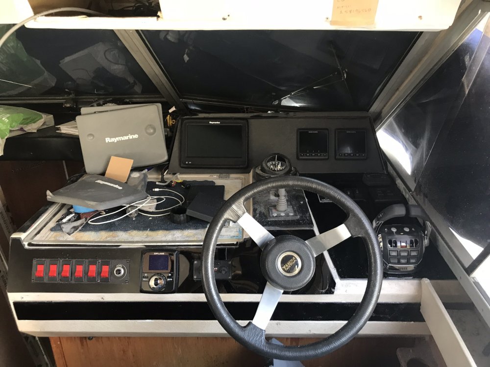

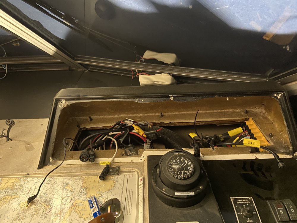

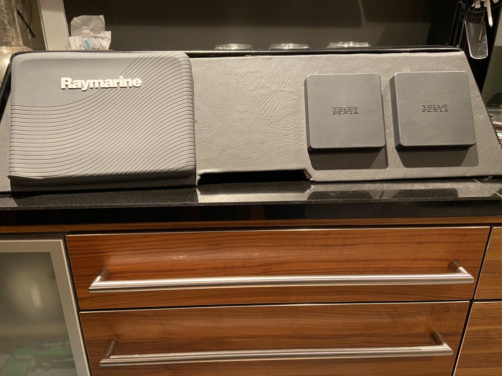

Årets båtrelaterte hjemme-prosjekt ble å forlenge instrumentkassen slik at jeg kunne montere to plottere ved siden av hverandre.
Slik så kassen ut originalt:

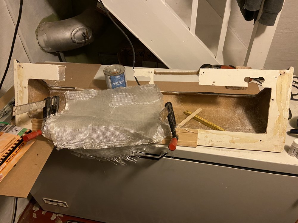

Saget den i to, rigget til noe å støpe imot samt ett provisorisk avsug (så fikk jeg da endelig bruk for den maskinromsviften og det 12V batteriet jeg hadde stående) og satte i gang
Godt fornøyd med sluttresultatet. ?
Nå gjenstår bare litt smådetaljer og montering ombord.
