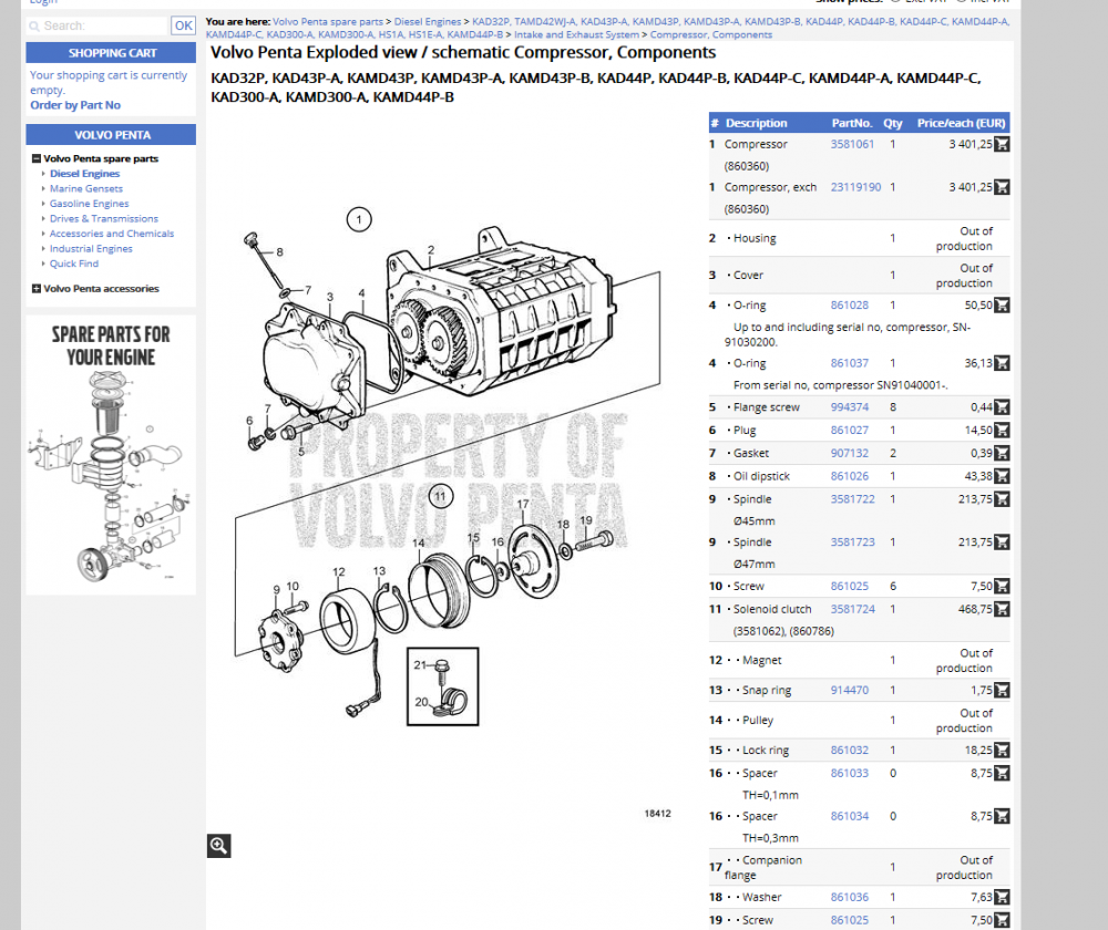

Jeg har klart å kjøre kompressoren på en KAD44 tom for olje. Nå har jeg en stygg metallisk lyd på den. Ut fra Volvo Penta sin dokumentasjon ser det ikke ut til å være en komponent det gjøres service på. Men er det mulig å overhale en slik kompressor? F.eks. bytte lager? Eventuelt hvem kan gjøre slikt på Østlandet?

Er bare olje på den ene siden av skruene(kompressorene). På den siden er det bare lagre og tannhjul. Andre siden (uten olje)  er det bare lagre. Mest sannsynlig er det tannhjulene som har fått medfart. Bør være mulig å bytte deler med mindre det har blitt så mye slark at selve skruene har tatt borti hverandre.
Er jo veldig enkle greier, så du kan jo begynne å demontere den selv, og evt høre med et mekanisk verksted for hjelp til å presse inn/ut lagre etc.
Mener bestemt at produsenten av kompressorene VP bruker lå i UK, så du kan jo søke litt. Kom borti den siden tilfeldig en gang. VP vil antagelig selge deg en ny kompressor.
