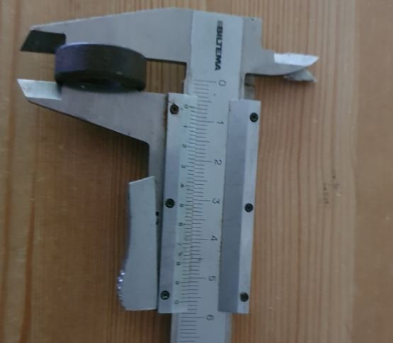

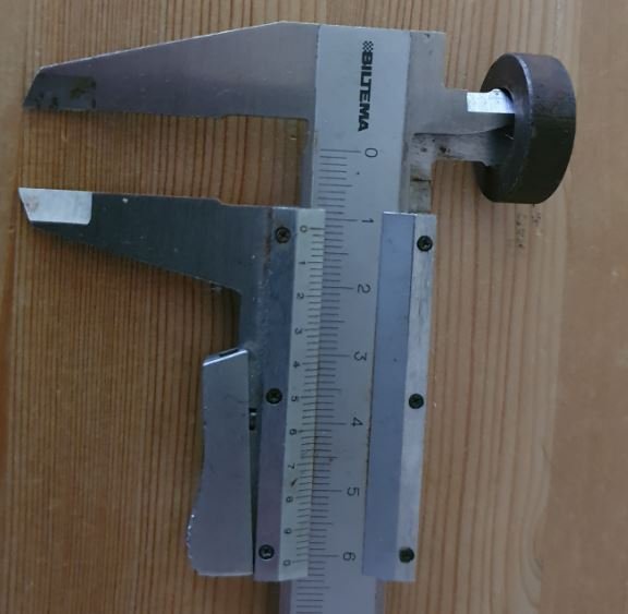

Jeg har en Volvo penta KAD 300.
Jeg har funnet et avstandsstykke ("spacer") i motorrommet i båten min (under motoren) og lurer på om det er noe jeg kan ha glemt å sette på plass eller om det er noe en tidligere eier har byttet ut med et nytt avstandsstykke...
Jeg har byttet dynamo og synes det ser ut som om reimer ligger riktig.
Tidligere har jeg hatt løs impellerhuset.
Men det kan jo godt hende at det er forrige eier som har mistet denne delen ned i motorrommet.
Er det noen som vet hvor denne hører til?

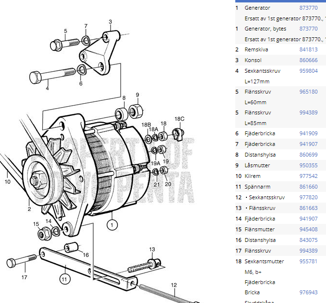

Jeg har et avstandsstykke ved dynamo som er ganske likt det som er avbildet her.
Men siden avstandsstykket står mellom det fremre festet og dynamoen, i stedet for å stå mellom dynamoen og det bakre festet, blir faktisk vinkelen på reima feil. Hvis man legger en liten planke eller lignende over reimhjulet på dynamoen ser man faktisk ganske lett at reima ikke ligger i samme retning som reimhjulet.
Så jeg bør nok flytte det avstandsstykket og bytte reim, men det ble det ikke tid til i det fine været i som var i helgen...
  • 2 uker senere...

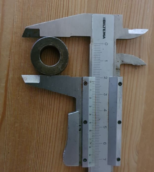

PS: "Det avbildede avstandsstykket hørte nok til i bakkant av dynamoen. "Avstandsstykket" som stod foran dynamoen  gjorde at den lå for langt bak og gjorde at reim faktisk kom skjeivt på dynamo. Det viste seg å være en hylse i braketten da jeg løsnet den. Jeg hadde litt problemer med å flytte på hylsa i båten, så jeg tok den hjem og la den i en skruestikke og fikk så ganske lett banket hylsa frem slik at dynamo kunne monteres helt inntil braketten igjen. I bakkant la jeg inn et par skiver i stedet for avstandsstykket siden avstandsstykket ble litt for tykt (så dynamoen min er kanskje en mm tykkere enn original dynamo). Men nå er altså reim montert riktig i forhold til begge reimhjulene.
