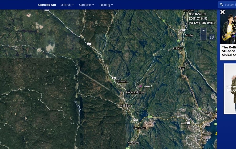

Vises på marinetrafikk på lik måte som OnCourse
Bare å legge in id(mmsi nr) og båtnavn fra oncourse
