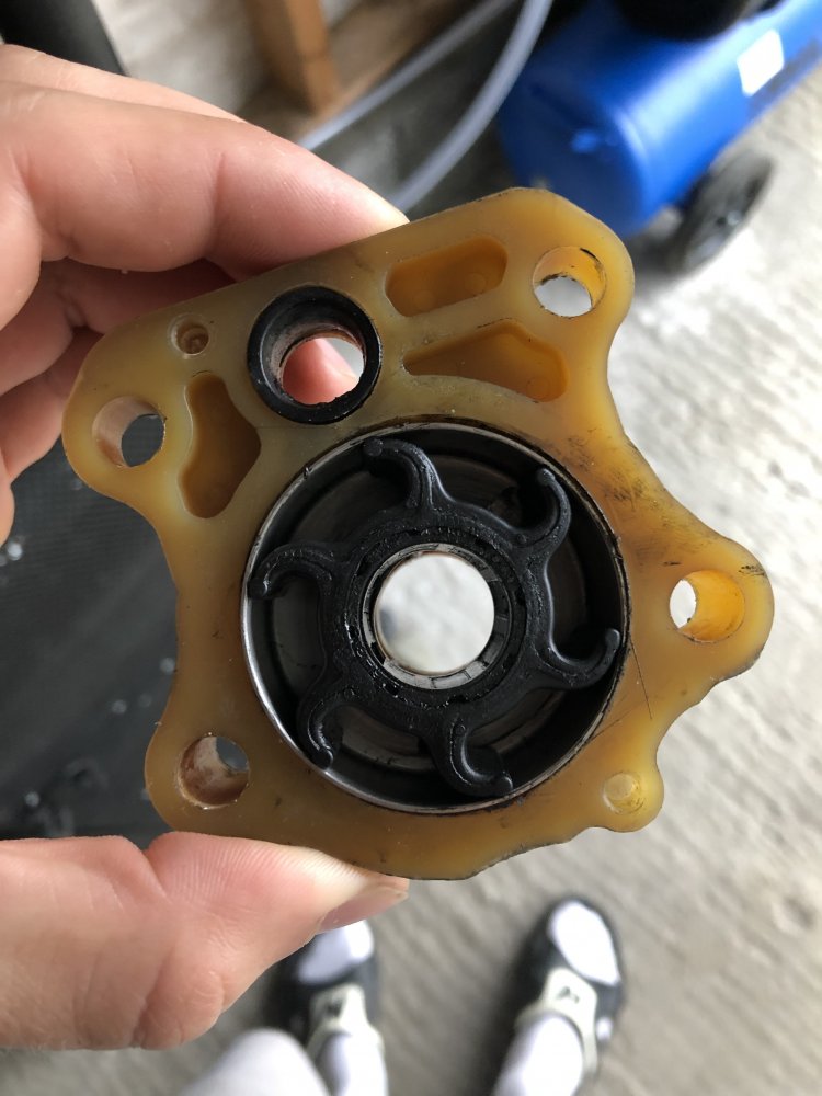

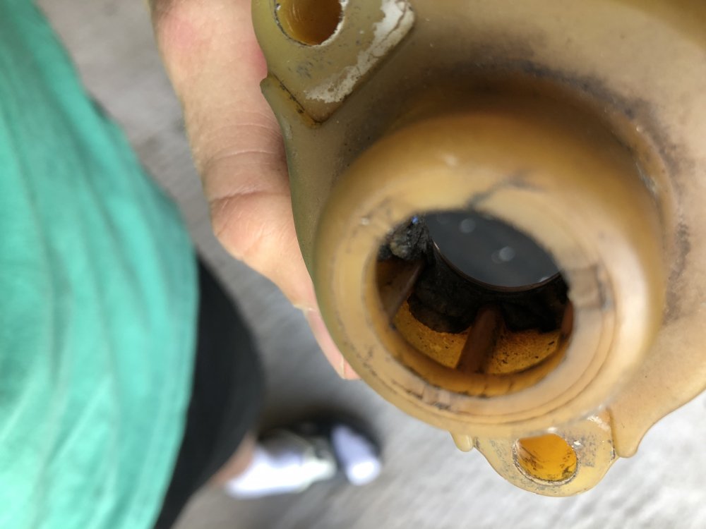

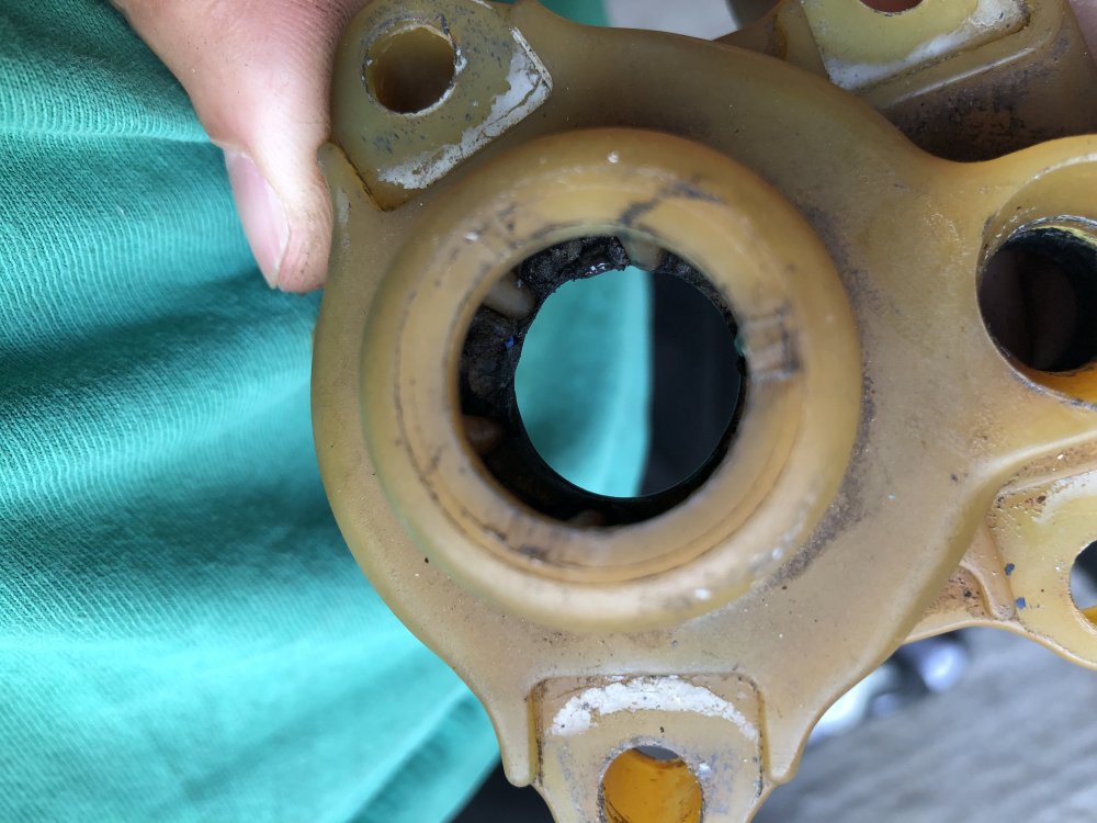

  • Byttet impeller (gamle så fin ut), men den nye ble umidelbart bøyd og ser ikke bra ut, tror jeg installerte den feil. Glemte blant annet å smøre den inn med fett
  • Termostaten er tatt ut og kokt i vann, den er konstantert tilfredstillende
Når motoren kjøres i tønna kommer det "røyk" ut av vannstrålehullet. Røyken ser ikke ut som eksos, mere som vanndamp. Er dette bare vann i blokka som fordamper av varmen?

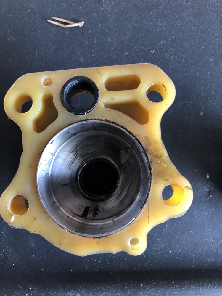

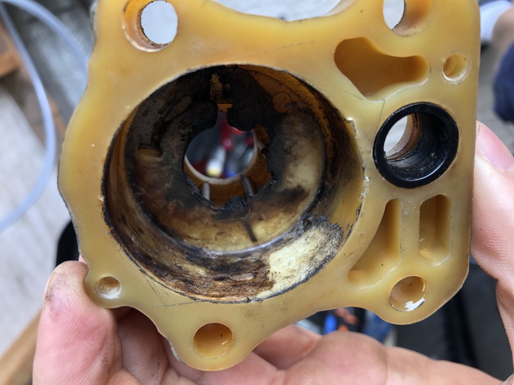

Jeg lurer på om jeg må bytte hele vannpumpa? Har aldri sett en vannpumpe før, men min ser litt ødelagt ut og hullet i den metallkoppen er ikke sentrert, men sånn skal det kanskje være?

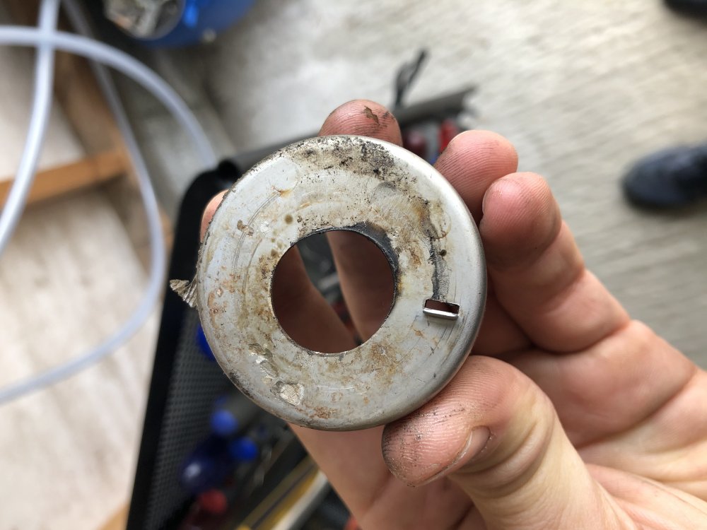

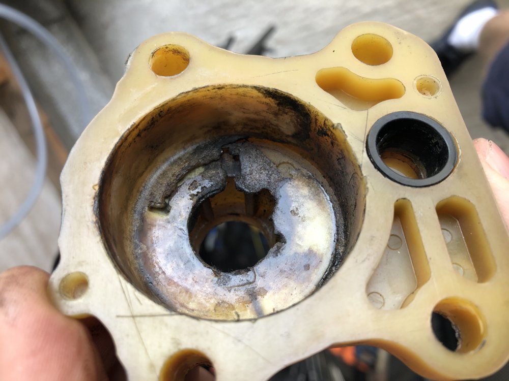

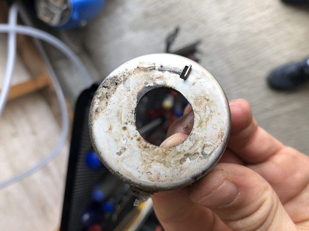

Jeg synes det ser ut som det har vert varmgang i det vannpumpehuset, har du forsøkt å plukke ut crome inlegget ?
Cromeinlegget skal kun sitte festet med litt pakningstoff, og fliken som stikker opp .
Blir motor feks kjørt tørr, så blir innlegget så varmt at det vrir seg meg klokken i plasten, kommer ut av senter og setter seg fast.
Jeg ville byttet alt du viser på bildene.
Edit: Gummitetningen finner du på neste bilde i delekatalogen.. er noe lignende 663-44365 hvis jeg ikke husker feil. Husk å pusse vannrøret glatt utvendigt, og stryke på litt fett før montering.
Redigert av Kasper22 (see edit history)
Kasper22 skrev for 17 timer siden:
Jeg tror du har rett. Tok ut chrome innlegget nå. Måtte dores ut fra toppen, og satt godt. Plastikken er helt glinsende som kan antype at det har vært varmt. Tror jeg bare må kjøpe ny vannpumpe altså med plastlokket. Ser i delekatalogen at "water pump repair kit" ikke inneholder plastlokket til pumpa. Finner dog aftermared kits på ebay som inkluderer alt, men er uaktuelt å vente til etter sesongen med å fikse det. Tenker jeg tar kontakt med lokal Yamaha forhandler.

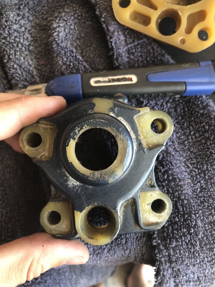

Fant dessverre ikke noe på eurofritid til min motor, fant derimot på Ravns Garasje som stemmer med delenr i Yamaha katalog, dette er også uorginalt kit som inneholder plastikklokket også, har bestilt dette nå.
  • 2 uker senere...
Oppdatering: Besilte vannpumpekitet som jeg linket i posten over. Fikk så beskjed at det ikke var på lager og at det van ukjent ventetid på å skaffe den. De tilbydde meg å oppgradere til orginalt kit til samme pris noe jeg takket ja til. Problemet er at når jeg mottok pakken i går så innser jeg at orginalt kit (6H3-W0078-00) ikke inneholder vannpumpehuset. Har tatt kontakt med Ravns garasje nå og de skal se på det. Har også tatt kontakt med lokal yamaha forhandler angående å kjøpe bare vannpumpehuset (6H3-44311-00) løst, de skulle ha 375kr, men ikke på lager i Europa og må beregnes 2-3 uker ventetid. 2-3 uker er jo veldig lenge i båtsesongen. Usikker på hva jeg skal gjøre nå.

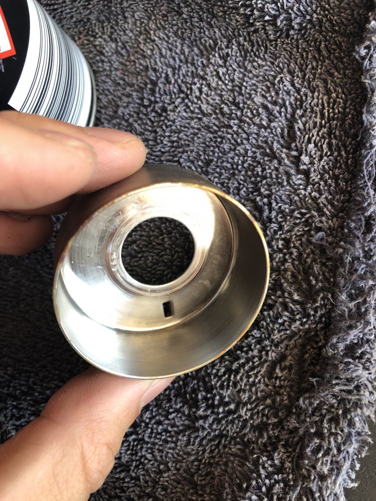

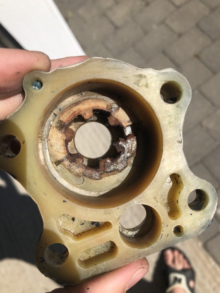

[LØST] Fikk ta i et vannpumpehus på finn.no og byttet nå. Nå kjøler motoren fint, men oppdaget at den kun går på 1/3 syllindere så nå må dette fikses. Nederste syllinder virker som har dårlig kontakt med tennplugghetta, men øvre vil ikke tenne. Har testet alle 3 pluggene på alle 3 coilene og alle gnister fint. Skal Bytte om coiler idag for å eliminere hva som er problemet.
Vedlagt er bilde av brukt vannpumpehus som løste problemet.
