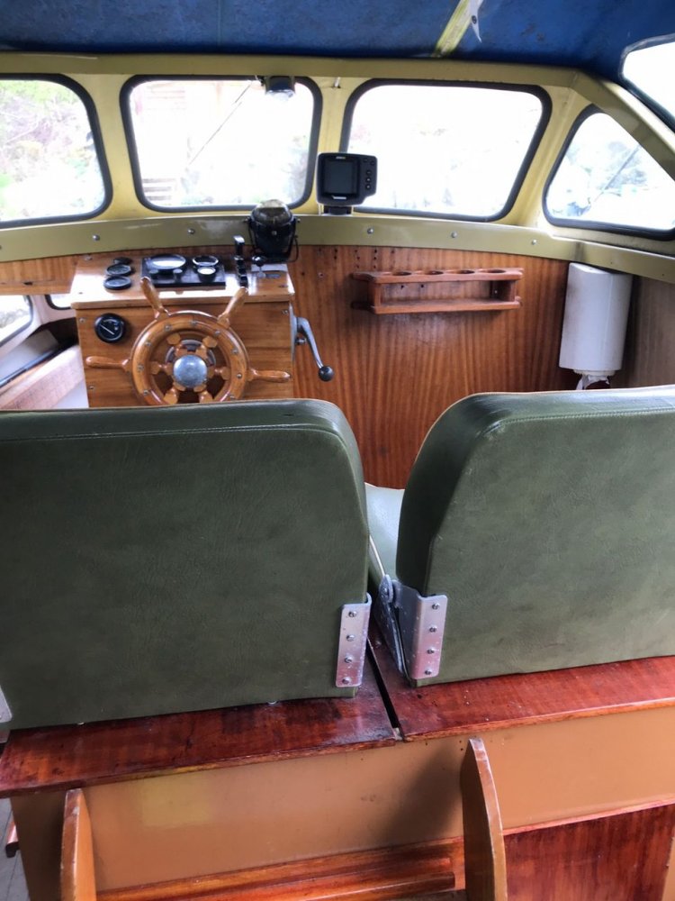

Som mange andre båter med tilsvarende vindusløsninger var også denne utsatt for lekkasje - grunnet tidens tann. Vinduslistene bærer preg av elde - med flere og dype sprekker. Første tanke var selvfølgelig å bytte samtlige.... En bekjent tipset meg imidlertid om et "superstoff" eller tetningsmiddel som en bare heller ned i sprekkene. Jeg gjengir fra selgers nettside:
"Tetningsmiddel som kryper inn i alle sprekker der ikke Sikaflex eller silikon hjelper.
Unikt tetningsmiddel for vinduslister o.l.. Finner og tetter lekkasjer. Renner langs list og trenger ned i sprekker hvor den ekspanderer og tetter lekkasjer."
Og det virker faktisk ;)
 http://www.captaintolley.com/
