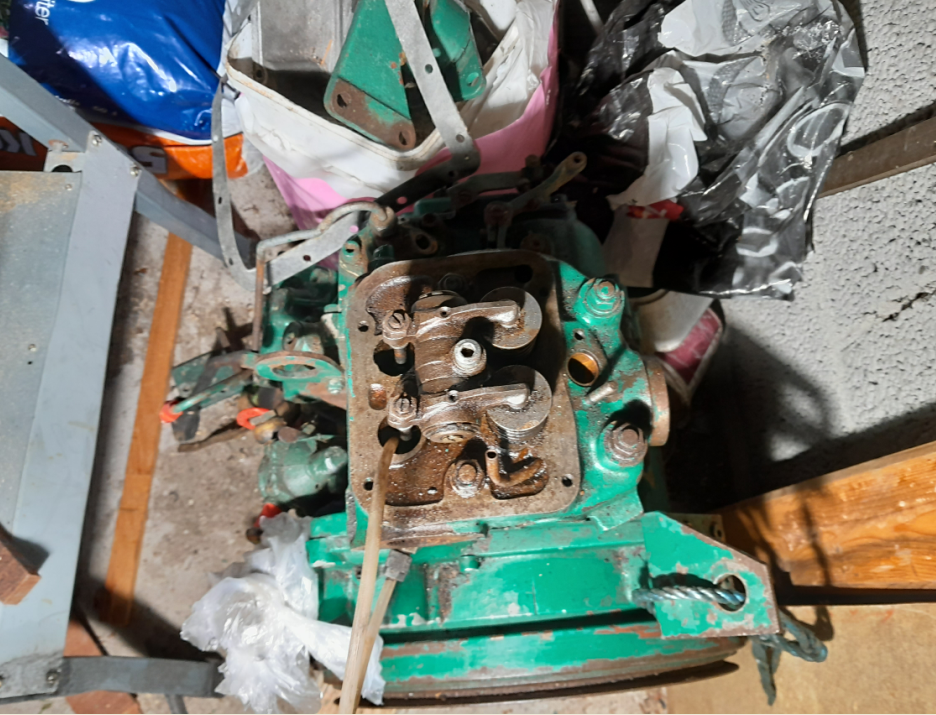

njal Svart 4.Desember.2023 Link til dette innlegget Svart 4.Desember.2023 5nacks skrev for 2 timer siden: @Tortuga dette har vel du erfaring med? Hadde md5b i Tortuga. For vår del var det verst tenkelig tilfelle. Kompresjonen forsvant grunnet tæring. Kunne snurre svinghjulet rundt uten merkbar motstand til slutt. Bilder av "katastrofen" her: En snillere feil kan være tett rusk i filter / tank eller luft i systemet. Motoren har flere luftepunkter. Viktig at man gjør dette rett. Annbefaler "md5 for dummies" For lufting, se fom. side 36 https://www.maximalt.dk//files/teknik/md5-for-dummies.pdf Sitér dette innlegget Båten min:Livet med Tortuga, Maxi Fenix 28 fot Link to post

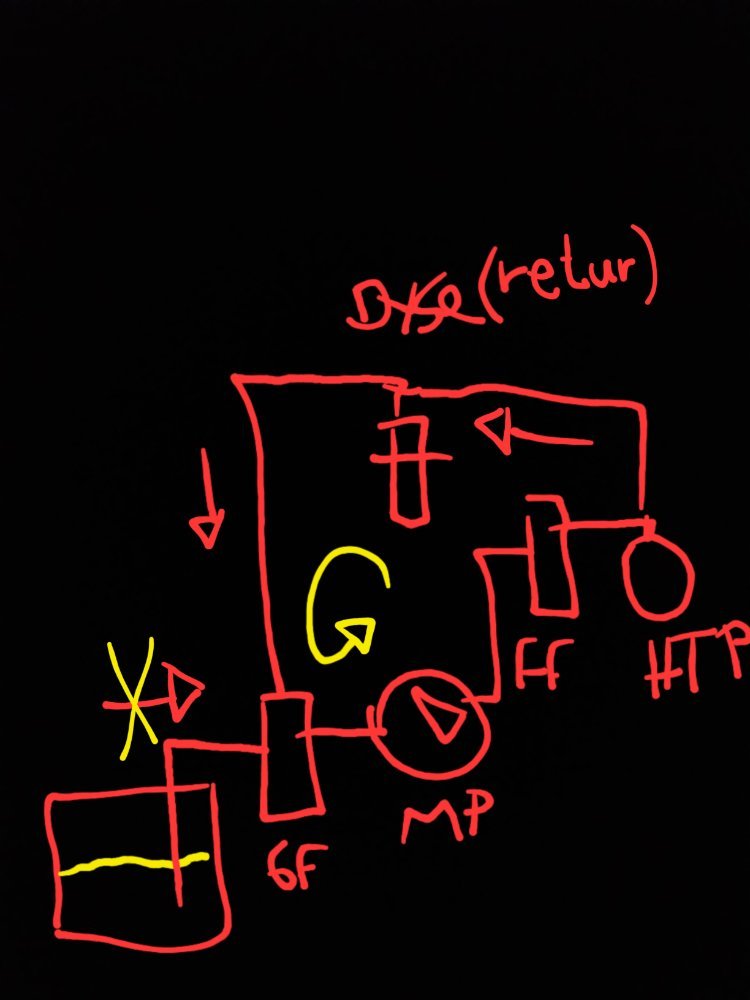

Luske_Ludvig Svart 19.Desember.2023 Link til dette innlegget Svart 19.Desember.2023 (redigert) Navnt over, men retur må tilbake til tank. Retur til grovfilteret (GF) gir en rekke problemer: 1. Matepumpe (MP) suger ikke fra tank men blir i praksis en sirkulasjonspumpe på en krets 2. Luft sorteres ikke ut 3. Slitte dyser kan passere avgass til retur. Denne gassen vil akkumulere seg i en lukket krets På et fungerende system kan en åpne lufteskrue på finfilter mens motor går. Da vil det komme ut diesel. Med retur til filter vil det ikke være overtrykk. Har laget en skisse som forklarer: Redigert 19.Desember.2023 av Luske_Ludvig Leif (see edit history) Sitér dette innlegget Link to post
