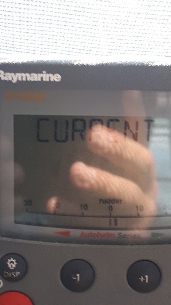

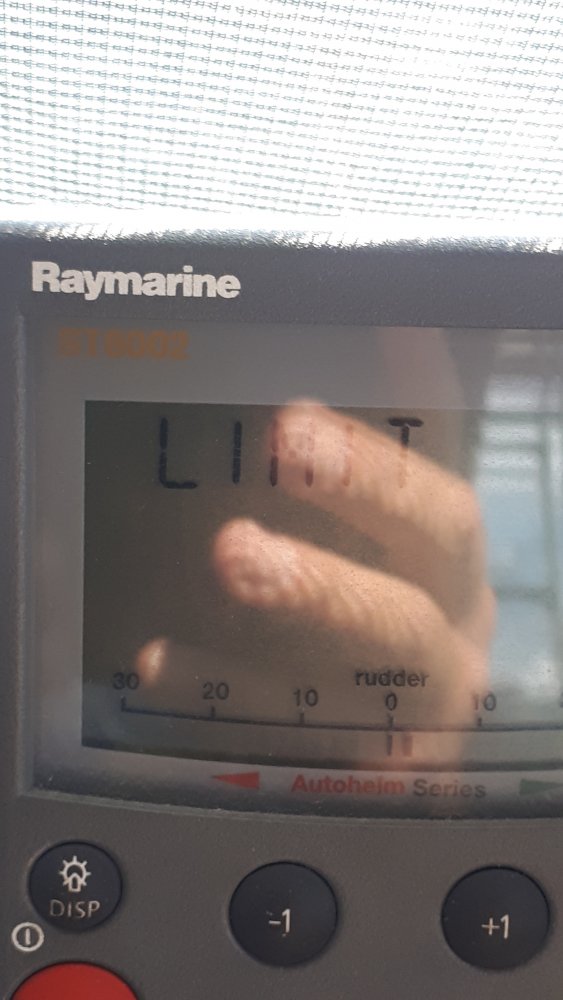

Min trofaste styrmann "Olsen" Raymarin 6002 har plutselig begynt med å slå seg av fra auto til standby....først kommer der en melding  " curent ""  limit"....og så går den ut av auto...og over på stanby...
Noen som har vært ute for dette...?  Eller ennå bedre, vet hva som er feil..?
