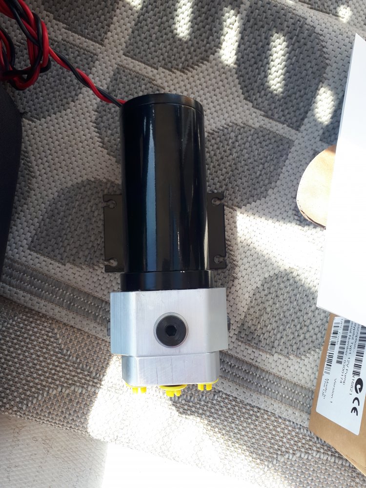

Den er nå bestilt...
Regner med å ha den på fredag her i Florø...

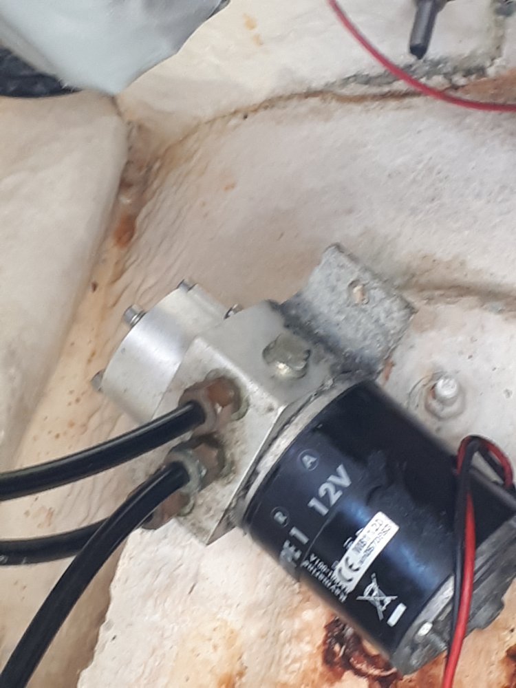

Dette er ikke high tech. Regner med at det går bra. Elmer hos meg koser seg med 'blank' olje fra Biltema. Ut fra bildet over, skjønner ikke hva som skulle være så vanskelig med å plukke litt i den gamle pumpen. Uansett, ha en god og problemfri ferie. Drittværet kommer over helgen. Jeg skal på fjellet til sauemøkk, utedass og mygg.
