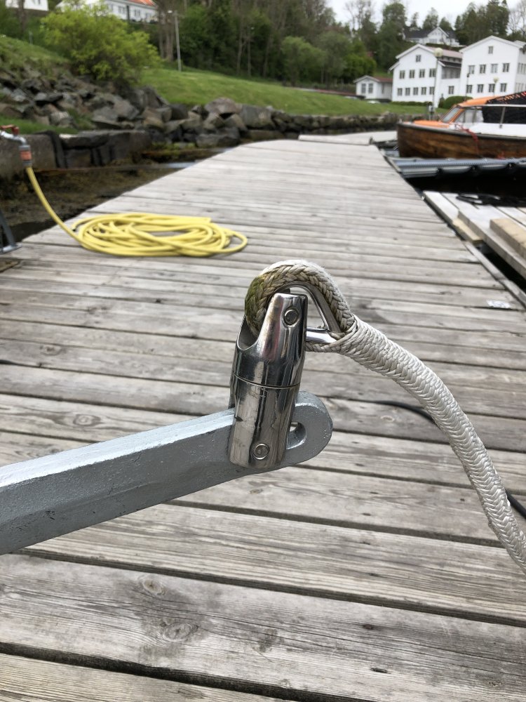

Tenkte å bruke sjakkel,  men det ser ut til å bli en liten utfordring med ankerrullen jeg har. Sjakkelen jeg tror er riktig størrelse er for BRED...
Noen gode innspill?
Hvordan får jeg best festet ankeret i blytauet uten å måtte bytte ankerrulle?
Jeg har sett slike vridde sjakler. Er det noe å tenke på?
@Ttor, ja den svivelen kan jo knekke av ved sideveis belastning.
Jeg lurer på om denne er smal nok, ved å skru den inn med locktite og deretter kutte av "øyet" på låsepinnen.

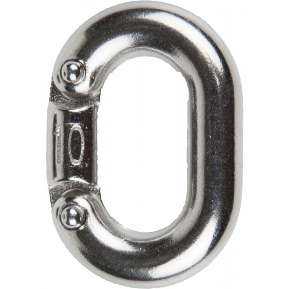

@Ttor, tenker du på en hurtiglenke?
https://www.biltema.no/batutstyr/battilbehor/sjakler/hurtiglenke-2000037561
Jeg prøvde de som Biltema har og der er ikke åpningen stor nok til å få den på Bruce-ankeret. Men muligens andre har med større lysåpning?
