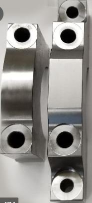

Hva betyr det at det er 4 bolts? Har det noe å si for valget av drev?
