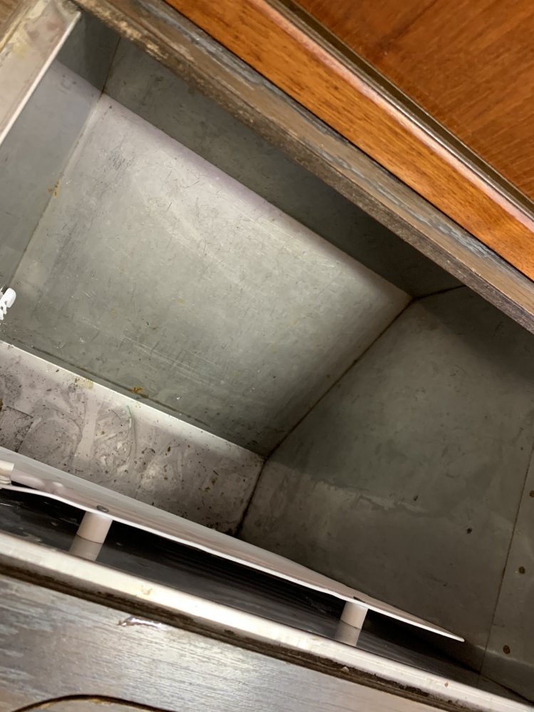

Driver å monterer nytt kjøleaggregat i båten, den gamle isboksen er innredet med rustfrie stålplater på hva jeg anslår til ca 2mm som jeg trenger å forsere med en hullsag eller et konisk borr for å lage et 30mm hull.

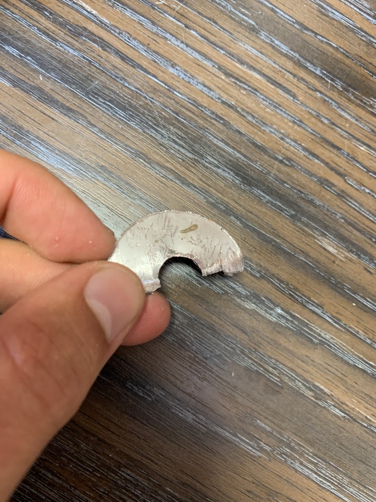

Jeg har kvar bitene som ble igjen fra når jeg tok hullet så jeg kan legge ut bilde av den og måle tykkelse, må være herdet platina-presidential-multi-spesial stål så hardt som det var :giggle:. Man har ikke akkurat bra vinkel når men skal ta ut hull i boksen på en Maxi 95 så jeg fikk ikke lagt så mye press på drillen, kan jo være det som utgjør at det tok litt ekstra tid.
Nå som hullet er tatt vil jeg estimere at tykkelsen var 1 mm men som sagt skal jeg måle når jeg kommer ned i båten i kveld.
