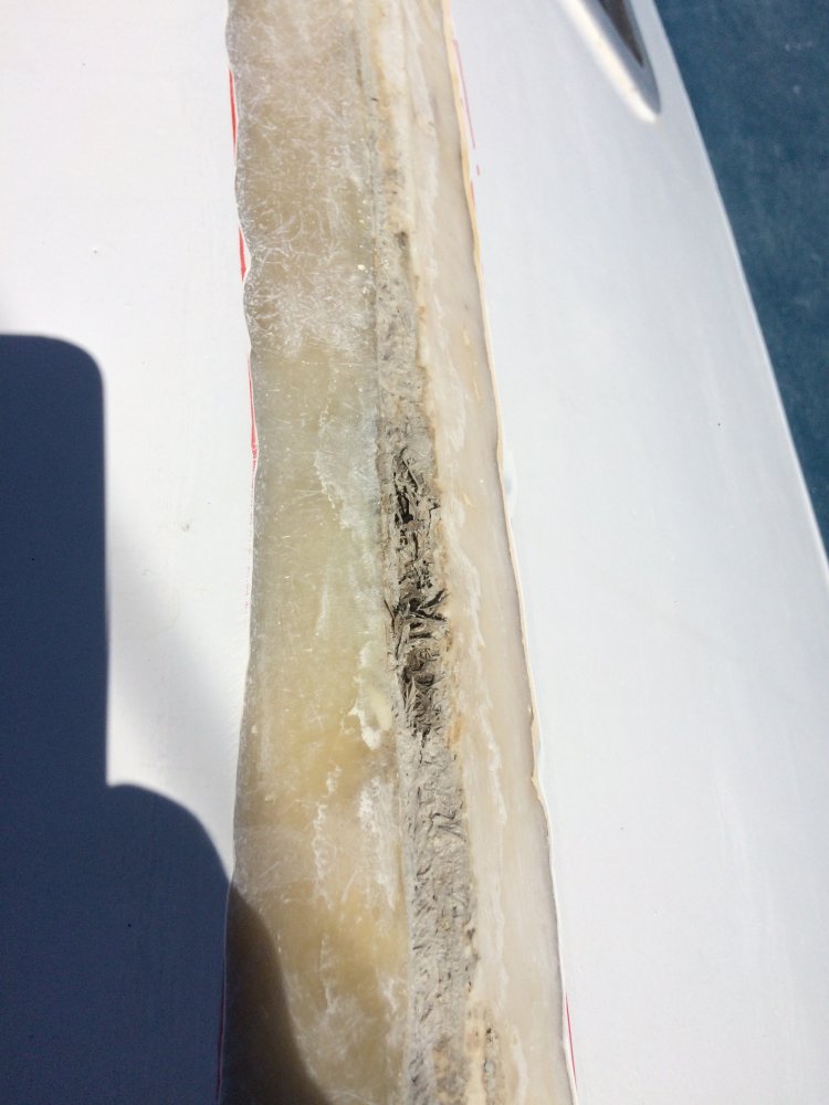

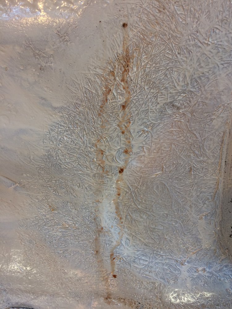

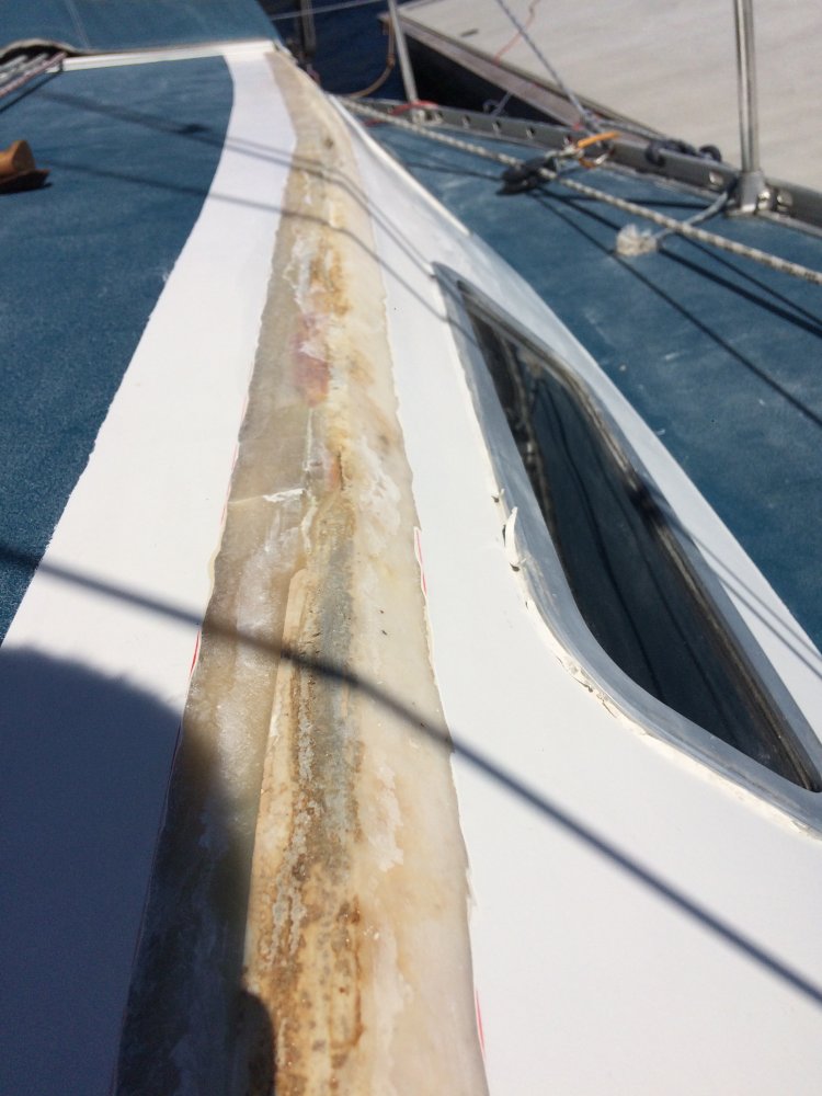

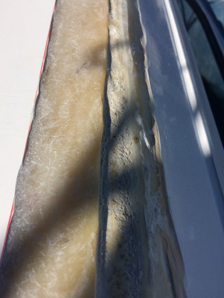

Seiza Startet 24.Juni.2020 Link til dette innlegget Startet 24.Juni.2020 Heisan båtfolkens! Jeg har lenge hatt sprekkdannelse i salongtaket, i overgangen mellom tak og vinduside. Som vist på bilde så har jeg nå slipt opp et godt stykke og enkelte steder så er det bare en fuktig masse og glassfibertråder. Delaminering? På innsiden så pipler det inn veske når det er veldig fuktig/regn ute. Er dette en større deal en jeg tror/håper at det er, eller er det bare å la det tørke litt og så slenge på litt epoksy og glassfiber?:) I så fall bør det tørke helt før jeg begynner med liming/glassfiber -arbeid? Tenker jo at det bør det, men nå begynner jeg å bli lei av å pusse, skru, lime, lakke male etc etc, nå vil jeg på tur! Sitér dette innlegget Link to post

Chilli Solbris Svart 24.Juni.2020 Link til dette innlegget Svart 24.Juni.2020 Uansett ville jeg byttet ut epoxy med polyester. Den er lettere å jobbe med og lettere å få fin hvis du må støpe. Båten er støpt i polyester. Fint om du tar litt mer oversiktsbilder. Sitér dette innlegget Mvh Chilli Solbris Båtlivet gir meg de største gleder! Og de største sorger!😂 Trenger du noe? www.solbrismaritime.no Link to post

Krimart Svart 24.Juni.2020 Link til dette innlegget Svart 24.Juni.2020 Dette er nok p.g.a. dårlig arbeid den gang dekket ble laget. Heldigvis er det relativt enkelt å reparerere, og du er jo allerede godt i gang. Jeg ville slipe bort noe mer på hver side, typsik bort til antiskli belegget (? det blå i alle fall)) og ned til vinduet. Hvis du ønsker at reparasjonen blir "usynlig" uten noen kant eller bulk må du slipe en skrå flate ned mod skadestedet, der du skal legge et nytt laminat. Så ville jeg laminert med epoxy og glassfibervev. Epoxy + vev er 10-20 ganger sterkere enn polyester + CSM og epoxy limer bedre enn polyester på gammelt polyesterlaminat. Du må klippe remser i økende bredde slik at du fyller opp "dalen" du har slipt. Begynn med den bredeste og laminer suksessivt med smalere og smalere til du har fyllt opp dalen. Det er mange videoer om dette på nett. Sitér dette innlegget Link to post
Krimart Svart 24.Juni.2020 Link til dette innlegget Svart 24.Juni.2020 Erikda skrev 6 minutter siden: Uansett ville jeg byttet ut epoxy med polyester. Den er lettere å jobbe med og lettere å få fin hvis du må støpe. Båten er støpt i polyester. Fint om du tar litt mer oversiktsbilder. Her er jeg veldig uenig. Jeg mener det er mye lettere å jobbe med epoxy, og epoxy har bedre vedheft til gammel polyester enn det polyester har. Sitér dette innlegget Link to post
Hulda Svart 24.Juni.2020 Link til dette innlegget Svart 24.Juni.2020 Seiza skrev 13 minutter siden: @Hulda Hmm dette er ikke akkurat mitt fagfelt (noe av grunnen til at jeg spør her;), så jeg fant det litt vanskelig å formulere problemstillingen. Men syntes jeg kom sånn passe greit ut av det med det jeg skrev pluss bilder:) Hero 101 hadde vel etter husken Dynivicell som distansmateriale. Mange av disse båtene var egenproduserte på Hurum, derfor kan vel kvaliteten være variabel. Derfor bør man vel slipe ned og legge inn ny matte, sparkle opp etc. Er distansmaterialet, lite trolig, balsa, blir jobben med og korrigere annerledes og mer omfattende. Sitér dette innlegget Link to post

Seiza Svart 24.Juni.2020 Emnestarter Link til dette innlegget Svart 24.Juni.2020 Men da hva med polyester på epoxy? Jeg synes dette likner på epoxy laminat, eller er det polyseter? Sitér dette innlegget Link to post
LALUNA II Svart 24.Juni.2020 Link til dette innlegget Svart 24.Juni.2020 Det er polyester du viser på bildet Sitér dette innlegget Ha en flott dag på sjøen med gode venner Pensjonist Link to post

Komodo Svart 24.Juni.2020 Link til dette innlegget Svart 24.Juni.2020 (redigert) Krimart skrev for 3 timer siden: Dette er nok p.g.a. dårlig arbeid den gang dekket ble laget. Heldigvis er det relativt enkelt å reparerere, Dårlig arbeid, ja. Men at dette er lett å reparere er jeg ikke helt enig i ut fra de bildene som er presentert her. Mulig jeg tar feil, men jeg synes dette ser omfattende ut. Noen reparasjonsprosedyre er det umulig å komme med ut fra disse bildene. Både epoxy og polyester kan jo brukes. Jeg hadde antagelig gått for polyester og malt over med gelcoat til slutt. Redigert 24.Juni.2020 av Komodo (see edit history) Sitér dette innlegget Draco 20 blir jolle Skroggjennomføringer og materialkvalitet DIY Badeplattform DIY Anker i syrefast Link to post
Krimart Svart 24.Juni.2020 Link til dette innlegget Svart 24.Juni.2020 Erikda skrev 35 minutter siden: Der tar du feil @Krimart! Etter å ha vært med @Knude på to glassfiberkurs hvor vi laget vedheftsprøver stemmer ikke det du sier med vedheft. Og polyester er vesentlig lettere å få inn i duk enn epoxy. Jeg har prøvd begge deler! Det er mye lettere å få ut luft av polyesterresin enn epoxy. Og mye lettere å få pent. Er man ikke dreven i faget vil jeg absolutt anbefale polyester. Barka epoxytilhengere snudde etter å ha vært på kurs hos Knude....... Nei, jeg tar ikke feil. Problemet ligger i hvordan polyester binder seg til polyester. Så lenge det er fersk polyester binder det nye laminatet veldig godt fordi det danner nye polymerkjeder på tvers av limfugen. For gammel polyester er polyesteren noe nær helt utherdet, det er ikke mer å reagere sammen på. Epoxy limer mye bedre enn polyester, og daner derfor bedre binding. Jeg mener det er helt klart lettere å få et godt resultat med epoxy om man er amatør, fordi det er lettere å blande riktig, man har typisk mer tid om man ikke er veldig snål med herderen på polyester. At det er letter å få ut bobler av polyesteren tror jeg ikke stemmer, men at det er lettere om man har CSM er sikkert riktig. Men CSM /polyester er som sagt 10-20 ganger dårligere styrkemessig enn epoxy/duk. Sitér dette innlegget Link to post

Knude Svart 24.Juni.2020 Link til dette innlegget Svart 24.Juni.2020 (redigert) Klarer ikke å se hvilke distanse materiale det er brukt . Slip mer å ta bilder. Er overbygget støpt i form eller bygget opp av kjerne? Om det er støpt i form ligger feilen i oppbyggningen av laminatet side / tak. Om dette er amatør arbeid kan det forklare at det sprekker. Om du har divinycell som distanse så har den lukkede seller å blir ikke våt inni plata. Fukt ligger i hulrom i kanten. Alt må være tørt. Uansett tviler jeg på at dette er en liten jobb. Redigert 24.Juni.2020 av Knude (see edit history) Sitér dette innlegget Bygger 47 fot Trawler Yacht tegnet av Bruce Roberts Goodson Bygge 47 fot Trawler Yacht fra cd til ferdig båt Link to post
