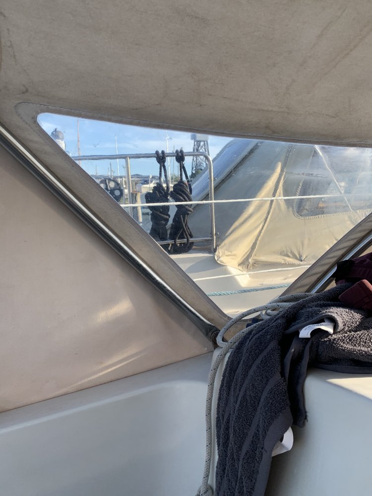

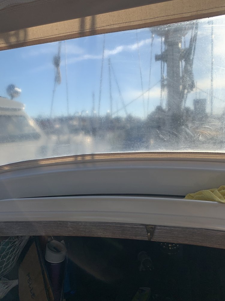

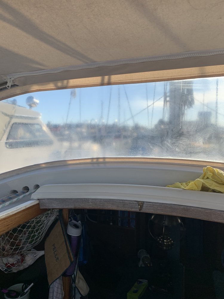

seilfred Startet 24.Juni.2020 Link til dette innlegget Startet 24.Juni.2020 Ja, som tittel sier. Bruker denne: og resultatet (etter gjentagende forsøk) er dette: her er til sammenligning siden av sprayhooden, hvor jeg ikke har brukt plastx: framsiden var i utgangspunktet verre enn siden, det var derfor jeg ville polere den opp. Men, resultatet er litt nedslående. Jeg har fulgt anvisningen så godt jeg kan. Ikke polert i sollys osv. (Vet at sola står inn på bildet) hva gjør jeg galt? Er det andre midler man kan bruke for å få ren rute? Sitér dette innlegget Jeg vet ikke hvorfor min båt lekker, men en dag kommer jeg til bunns i problemet! Link to post

seilfred Svart 24.Juni.2020 Emnestarter Link til dette innlegget Svart 24.Juni.2020 VannTro skrev 2 minutter siden: Hvis noen har forsøkt å fjerne impregnering med whitesprit(noen kalesjemakere anbefaler det) og det har fått stått litt i sola så er det kjørt. Egen dårlig erfaring.... Redigert Akkurat nå av VannTro det har jeg hvertfall ikke. Dette dugget kom etter forsøk med plastx idag og har ikke vært sånn før. Opplevde at det først ble ganske klart, men at det etter noen minutter «dugget til». når jeg først har en spesialist på banen: det er vel ikke sånn at det kan vær ulike typer plast som reagerer ulikt vel?? Sitér dette innlegget Jeg vet ikke hvorfor min båt lekker, men en dag kommer jeg til bunns i problemet! Link to post
VannTro Svart 24.Juni.2020 Link til dette innlegget Svart 24.Juni.2020 seilfred skrev 1 minutt siden: det har jeg hvertfall ikke. Dette dugget kom etter forsøk med plastx idag og har ikke vært sånn før. Opplevde at det først ble ganske klart, men at det etter noen minutter «dugget til». når jeg først har en spesialist på banen: det er vel ikke sånn at det kan vær ulike typer plast som reagerer ulikt vel?? Som sagt så er ikke jeg noen ekspert på dette(lim, fug og skum som er min "bane"), men jeg har en del års egen erfaring med produktet. Det at du får "dugg" er typisk om man ikke får fjernet alt etter bruk. Tørk over med microfiber så er jeg sikker på at det blir bra Sitér dette innlegget Medlem av: KNBF - RS - Holmestrand Båtforening - Holmen Motorbåtforening - Norsk Trawler Klubb - Clipper Klubben Båthistorikk fra 1975: Pioner 11(med rør-ramme) - 3hk Evinrude Yachtwin / 1979 Pioner 8 - 4 hk Johnson / 1983 With 300 Dromedille - 35hk Evinrude / 1979 Viksund 27 Columbi - Yanmar 3QM30 30hk / 1977 Marex 23 DC - Mercruiser 319D 180hk / 2005 Askeladden 525 Excel - Mariner 90 2-takt / 1987 Fjord 880 AC - FordSabb 2728T / 2011 Clipper 36 Sedan - Cummins QSB 5.9 230hk. Link to post
DR_Nelson Svart 24.Juni.2020 Link til dette innlegget Svart 24.Juni.2020 For meg ser det ut som produktet henger igjen i porer og spor i vinduet. Spray litt jif eller lignende og tørk av. Se om det blir klarere da. Sitér dette innlegget Link to post
seilfred Svart 24.Juni.2020 Emnestarter Link til dette innlegget Svart 24.Juni.2020 ? mikrofiber skal prøves! DR_Nelson skrev 4 minutter siden: For meg ser det ut som produktet henger igjen i porer og spor i vinduet. Spray litt jif eller lignende og tørk av. Se om det blir klarere da. helt klart en mulighet. Har gnidd og gnukket en del på det, så tenkte at det ikke var skitt. Men, hvem vet.. kan være du har rett, verdt et forsøk. Sitér dette innlegget Jeg vet ikke hvorfor min båt lekker, men en dag kommer jeg til bunns i problemet! Link to post
