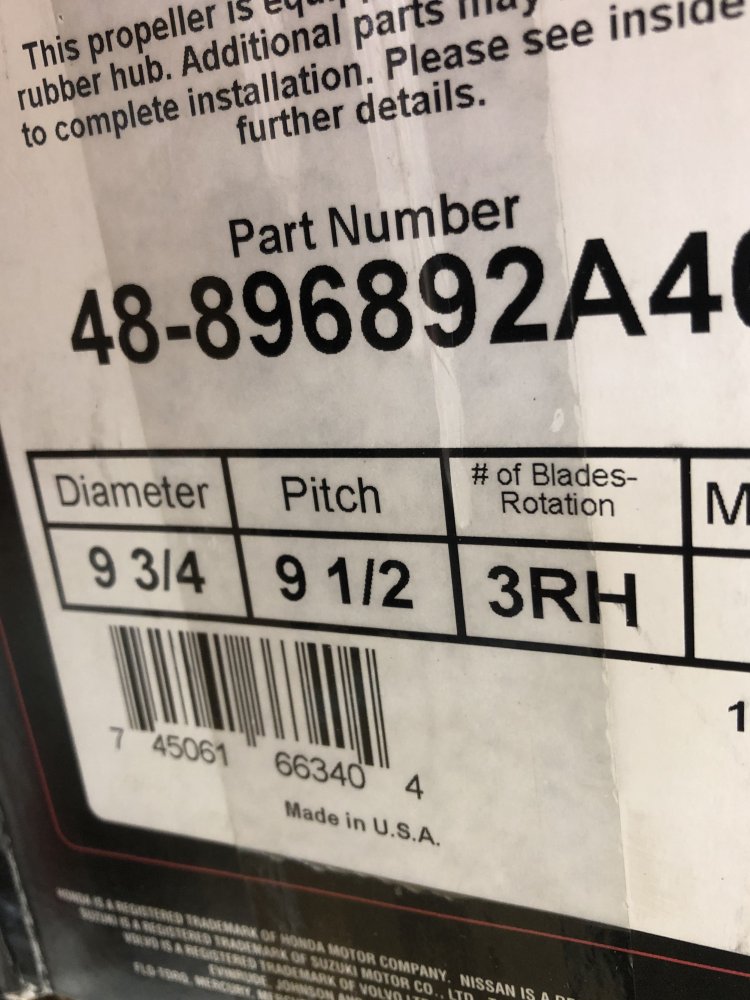

Eg fekk denne propellen levert med ved kjøp av ny motor i år:

Eg har prøvd båt og motor med denne 9,3/4 x 9,5 og synst den er ok, men kan eg forvente meir av ein anna propell?
Kva er forskjellen på 9x12,5 kontra 9,3/4 x 9,5 ?

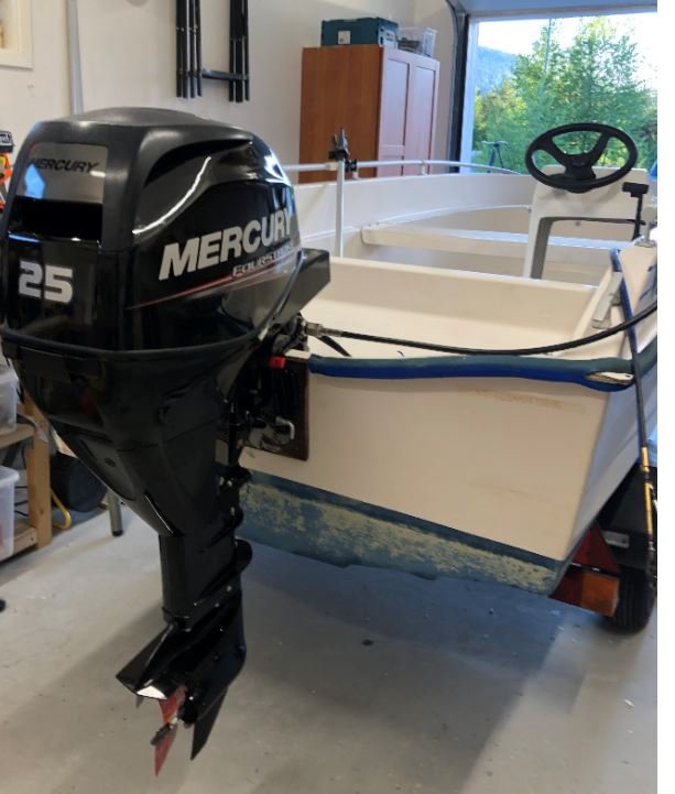

Båten den står på er ein 14 fot Vernøy 430
Pitch = stigning , dvs hvor langt (teoretisk  - det er alltid litt slipp) dytter propellen båten fram i løpet av en omdreining.
Så lavere stigning = lettere for motoren å komme opp i turtall , bedre aks og bedre skyvekraft om det er litt tungt.   høyere stigning = høyere fart dersom motoren har krefter nok.   Men kan fort bli en daff opplevelse om man har for mye stigning - da klarer ikke motoren å komme seg opp i rett turtall og man taper både fart og aks.
Jeg ville tippet den på 11" burde være et greit kompropmiss,, mistenker 12,5" blir for tungt
