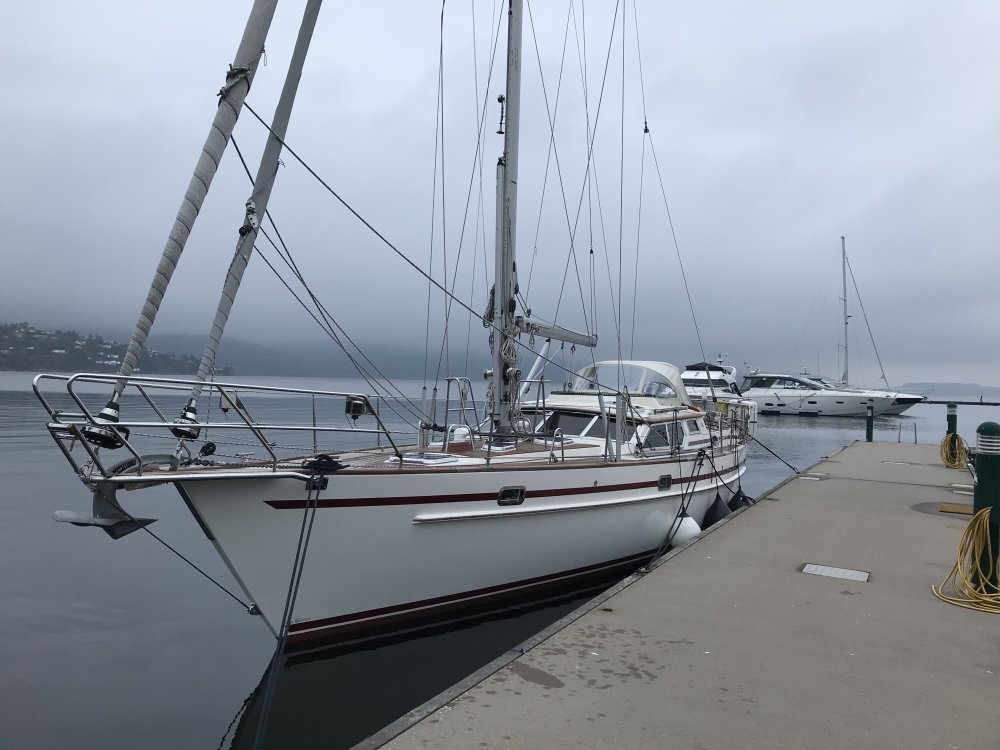

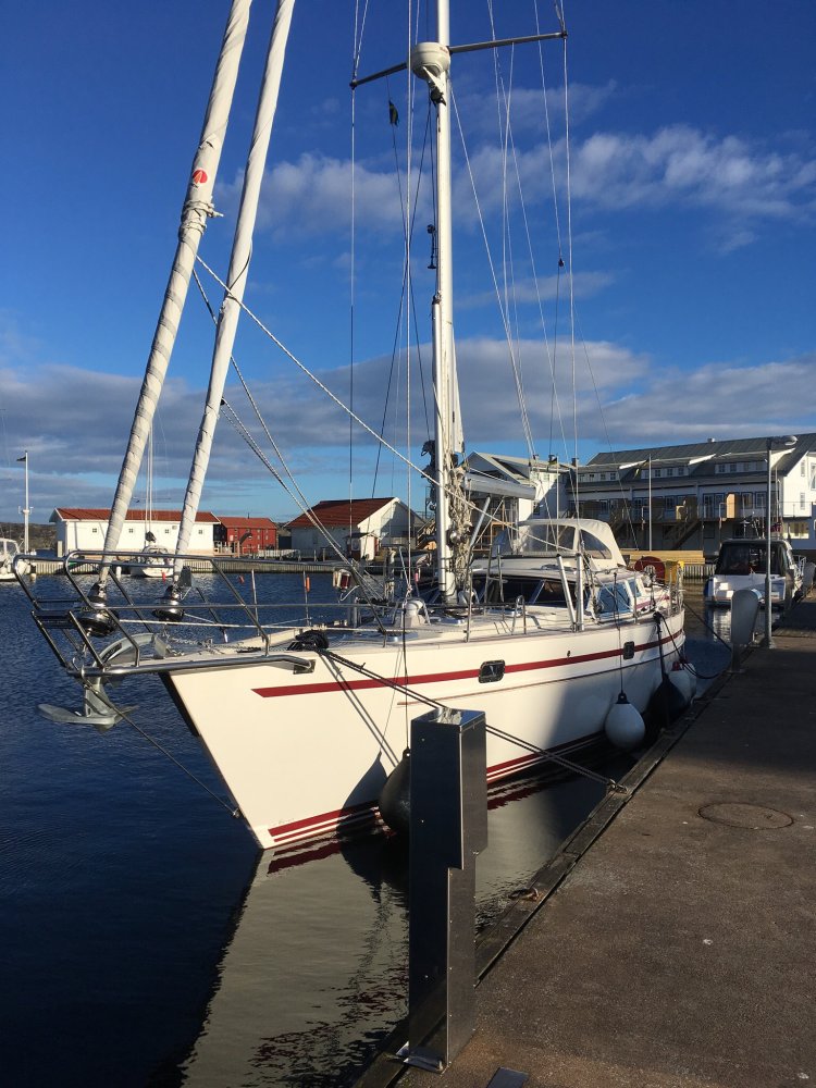

Hvor høyt over sjøen har dere vannlinja på båt.
Martine29
På Gunga Din minsker avstandet for hvert år.......skjønner ikke hvorfor ? :confused:
normalt legger man vannlinjen ´litt over´........
ligger vannlinjen mye over, ser det ut som båten er på letten....dvs lett lastet...(dvs man lurer øyet !)
og ligger vannlinjen i vannet.....ser det ut som båten er tungt lastet !

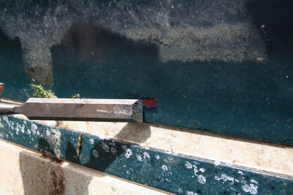

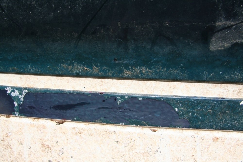

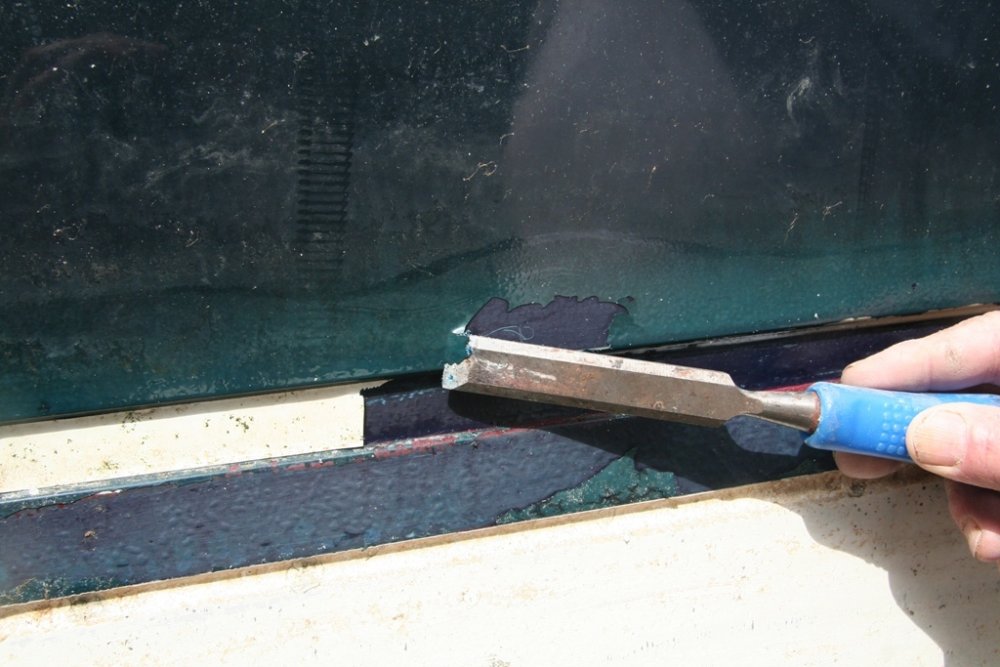

Her er noen bilder fra en båt som har skader i gelcoat etter noen år med for lav vannlinje. Det var også en del porer som tydelig bar preg av plastpest. Skadene ble utbedret med, sliping epoxy og primer. Vannlijen ligger nå godt over vannet og er like fin. Dette var for 7-8 år siden.

Dette gjaldt en relativt ny båt som hadde ligget på vannet et par vintere. Skroget er bygget opp med vinylester, som er mer motstandsdyktig mot vannintrengineg enn polyester. Derfor begenset skaden seg hovedsakelig til gelcoaten.

I det tilfelle jeg viste var båten sjøsatt ca 5-6 år før skaden ble reparert.
Her var ikke plastpest hovedproblemet, men gelcoat som var ødelagt pga. rurangrep og vanninntrenging. Rur kommer som regel fort der skroget ikke er beskyttewt med bunnstoff.
