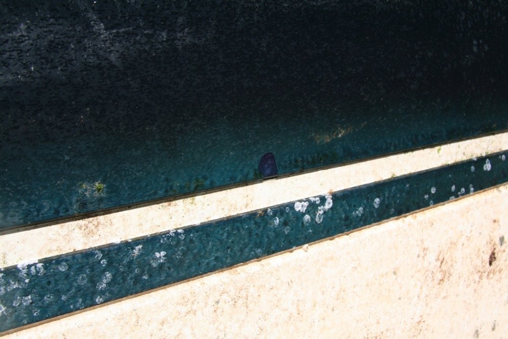

NilsPils Svart 4.Juli.2020 Link til dette innlegget Svart 4.Juli.2020 Honduras skrev On 3.7.2020 at 0.34: Rurangrep har vel tradisjonelt blitt reparert med saltsyre.. men det er vel feil det og nå snart... Gelcoat tåler saltsyre. Derfor er fjerning med saltsyre vanlig og effektivt. Men dersom ruren har sittet for lenge kan det medføre varige skader, ikke fra saltsyren, men fra ruren. Dette er beskrevet nærmere her: https://forums.ybw.com/index.php?threads/does-hard-growth-actually-damage-the-bottom-or-is-it-just-a-drag-problem.363667/ Sitat: “As a barnacle reaches maturity its shell will start to grow down around the sides of the white glue it uses to adhere to the surface. The shell is sharp and will penetrate any coatings and also dig into gel coat. . . “ Det var nettop det som hadde skjedd i det tilfelle jeg beskrev. Etter at all rur var fjernet med saltsyre var det fremdeles ødelagt gelcoat der det hadde vært rur og enkelte steder porer med utseende og lukt som plastpest. Som sagt, dette var et tilfelle der båten hadde vært flere sesonger på vannet og gelcoat hadde vært ubeskyttet under sjøvann. Heldigvis er dette ikke vanlig forekommende, men bør kunne gjelde som en advarsel mot å markere vannlinjen for lavt. Sitér dette innlegget Hilsen Nils Rømcke som har tresnekka Tora og motorbåten SaowaneeJeg er litt gal, og trives ganske godt med det ................ Link to post

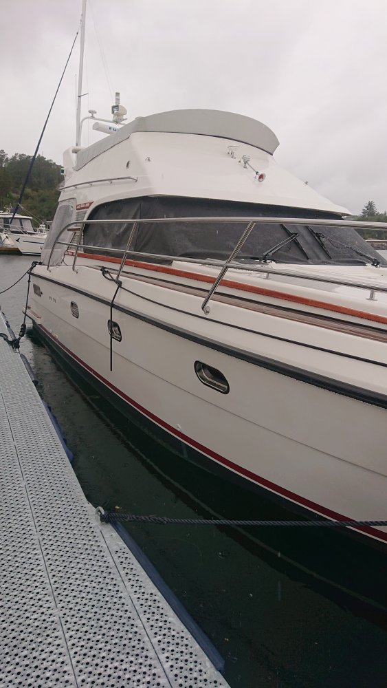

Gunga Din Svart 4.Juli.2020 Link til dette innlegget Svart 4.Juli.2020 Bitteliten skrev On 2.7.2020 at 10.03: før og etter heving av vannlinja........ jeg hadde hvitt bunnstoff mellom vannlinjen og snobb-randen men har nå svart hele vegen opp til snobb-randen, gjør att båten flyter litt ‘lett’.......... Sitér dette innlegget S/Y Gunga Din Link to post
Havelle Svart 4.Juli.2020 Link til dette innlegget Svart 4.Juli.2020 Jens_P skrev 31 minutter siden: Trist, vi er mange som setter pris på kunnskapen du deler med oss og imponert over fingerferdigheten du viser. Prøv å hev deg over Trollet! Enig, hold deg her @NilsPils :) Dette ble veldig bra @Gunga Din. Har lurt litt på dette jeg også, Havelle er litt tung i baken, men usikker på hvordan vi skal løse det. Har minst 5cm over bunnstoffet i baugen, mens i akter ligger vi helt kant i kant med bunnstoffet. Har noen gode ideer om hvordan det kan gjøres? Sitér dette innlegget Link to post

Ida Marie III Svart 4.Juli.2020 Link til dette innlegget Svart 4.Juli.2020 Havelle skrev for 3 timer siden: Enig, hold deg her @NilsPils :) Dette ble veldig bra @Gunga Din. Har lurt litt på dette jeg også, Havelle er litt tung i baken, men usikker på hvordan vi skal løse det. Har minst 5cm over bunnstoffet i baugen, mens i akter ligger vi helt kant i kant med bunnstoffet. Har noen gode ideer om hvordan det kan gjøres? En mulighet er en isoporkloss som bygger den høyden du ønsker...så en tusj og en jolle...da har du vannlinjen når du er på land igjen... Sitér dette innlegget Link to post

Jakob T Svart 7.Juli.2020 Link til dette innlegget Svart 7.Juli.2020 På Nordvesten,er vannlinja sett høyt. Den er høgst på baugen. Praktisk slipper å vaske vannlinja. Stemmer det NilsPils skriver,rur kan sette merker i gelcoaten Sitér dette innlegget Link to post
NilsPils Svart 7.Juli.2020 Link til dette innlegget Svart 7.Juli.2020 Jakob T skrev 1 time siden: Stemmer det NilsPils skriver,rur kan sette merker i gelcoaten Jeg mener det, ja. Og har selv opplevd det. Men bare dersom du har ubeskyttet gelcoat under sjøvann over tid. dvs. flere sesonger. Med din vannlinje bør du være helt på det tørre, bokstavelig talt . . Sitér dette innlegget Hilsen Nils Rømcke som har tresnekka Tora og motorbåten SaowaneeJeg er litt gal, og trives ganske godt med det ................ Link to post
