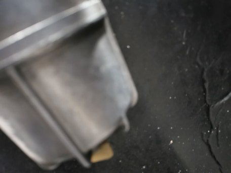

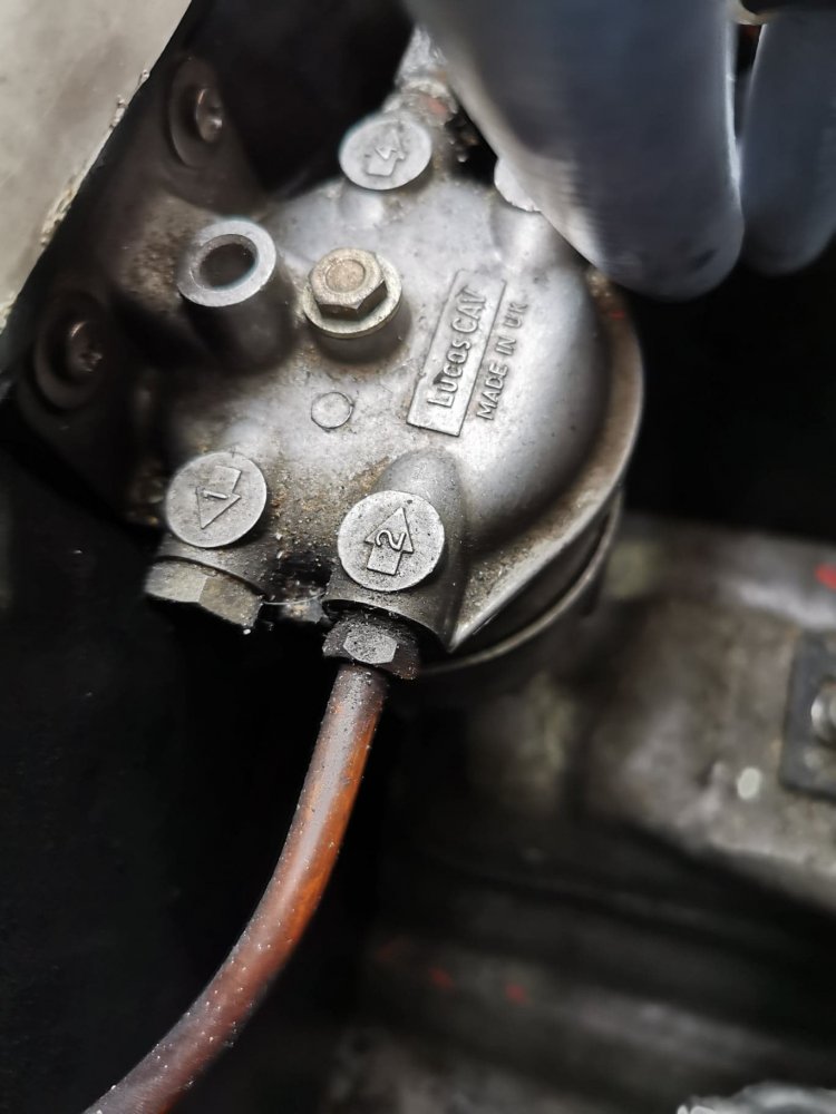

Terje V Startet 3.Juli.2020 Link til dette innlegget Startet 3.Juli.2020 Hei folkens. Jeg er ny eier av en gammel Saga 25. Der er montert et dieselfilter som jeg mener har en dreneringsskrue i bunn. Om det ikke er en dreneringsskrue, får jeg sikkert beskjed :) (legger ved bilde). Spørsmålet er, hvis jeg tapper ut diesel/vann fra bunnen av filteret, introduserer jeg da luft i systemet med fare for å måtte lufte gjennom hele linja? Siden jeg ikke kan se hvilket diselfilter som er satt inn, tar jeg gjerne i mot tips på det også. Hvilken mutter er det jeg løsner ved lufting (og antar jeg må handpumpe løftepumpa)? Terje Sitér dette innlegget Ny eier av gammel båt, profesjonell krisetenker, alltid lav på søvn :) - like lave toner så diesel er perfekt Link to post
Ingar Svart 3.Juli.2020 Link til dette innlegget Svart 3.Juli.2020 Du må lufte dersom filteret sitter høyere enn nivået i dieseltanken. Dette er en ren vannutskiller, ikke filter. Sitér dette innlegget Riviera 925 kjøpes. Aksling, fly, 2006- Link to post
Terje V Svart 3.Juli.2020 Emnestarter Link til dette innlegget Svart 3.Juli.2020 Takker, trodde det var forfilter. Da burde jeg sikkert få på plass løsning med forfilter. Det sitter vel nesten på høyde med tankens overkant så blir vel lufting. Hvilken mutter løsner jeg, og må jeg lufte hele veien frem til dysene? Sitér dette innlegget Ny eier av gammel båt, profesjonell krisetenker, alltid lav på søvn :) - like lave toner så diesel er perfekt Link to post
Ingar Svart 3.Juli.2020 Link til dette innlegget Svart 3.Juli.2020 Du kan ikke lufte utskilleren med bolten på toppen, denne tjener kun til å skru fast bunndelen. Så hele systemet, inklusive dieselpumpen, må luftes. Svært upraktisk. Jeg monterte på en slange ned til en kran lavere enn tanken for å kunne sjekke utskilleren uten å få luft. Det går også an å montere en "påhengsmotorpumpe" mellom tank og utskiller slik at du kan få overtrykk mens du drenerer. Sitér dette innlegget Riviera 925 kjøpes. Aksling, fly, 2006- Link to post
Terje V Svart 3.Juli.2020 Emnestarter Link til dette innlegget Svart 3.Juli.2020 Skjønner, jeg skal ta en titt... Lurer på om ikke røret/slangen fra vannskiller til dieseltank går tpp og ned gjennom topplokket på dieseltanken og dermed må det egentlige inntaket være veldig lavt nede, men skal sjekke... Må allikevel øve på lufting om ikke så lenge (blir bare ikke i dag) :) Sitér dette innlegget Ny eier av gammel båt, profesjonell krisetenker, alltid lav på søvn :) - like lave toner så diesel er perfekt Link to post

Terje V Svart 6.Juli.2020 Emnestarter Link til dette innlegget Svart 6.Juli.2020 index... da har jeg lest litt og ser at slamutskiller har sin funksjon... Jeg vil senere vurdere om jeg skal legge inn et grovfilter. Har inspisert tanken og den ser egentlig bra ut. På min Saga 25 sitter utskiller over tanken. Kobberrør går fra utskiller ned i tank via topplokket. Hvordan kan jeg minimere jobben ved lufting etter å ha silt ut vann? Forrige eier hevder at han ikke trengte lufte. - Ser for meg at jeg første gangen (siden jeg er ny eier og dessverre ikke stoler mye på forrige eier) slipper ut bunnfall for å sjekke kranen, åpner hele greia og vasker på innsiden og til slutt heller diesel inn og masserer o-ring med diesel før jeg kjapt skrur til utskilleren. Antar at noe luft vil komme inn mens jeg klapper sammen delene og skrur til? (om noen leser mellom linjene proskratinerer jeg... utsetter å gjennomføre en lufting :p - som jeg allikevel vet jeg må lære og være trygg på - men jeg skal snart ringe "my boat guy" og be han handholde meg gjennom et par runder med lufting) Sitér dette innlegget Ny eier av gammel båt, profesjonell krisetenker, alltid lav på søvn :) - like lave toner så diesel er perfekt Link to post
index Svart 6.Juli.2020 Link til dette innlegget Svart 6.Juli.2020 Lufting er ikke vanskelig. Så jeg ville ikke ha bekymret meg for dette. Du har nok minimum et filter mellom slamutskiller og høytrykkspumpen. Kanskje to. Rengjør slamutskiller, skift filter, og luft i henhold til instruksjonsboken. Ikke bekymre deg for noe som er vanlig vedlikehold og som du kun trenger å gjøre en gang i året. Dette fikser du! Sitér dette innlegget "First they ignore you, then they ridicule you, then they fight you, then you win." - Mahatma Gandhi Link to post
