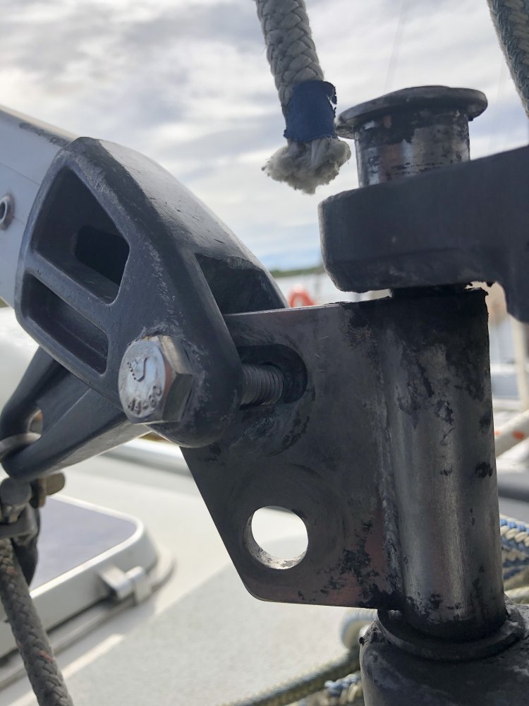

Letne Startet 6.Juli.2020 Del på Facebook Startet 6.Juli.2020 Hei Vi har kjøpt en seilbåt med ferdig montert Selden rodkick - eller, kanskje ikke helt ferdig. Som bildene viser mangler det noe mot masten, og festet har vridd seg. Jeg finner ikke noen deleliste hos produsenten, og monteringsanvisningen er ikke så detaljert. Er det noen som vet hvordan dette skal monteres? Sitér dette innlegget Link to post Share on other sites More sharing options...
Code0 Svart 6.Juli.2020 Del på Facebook Svart 6.Juli.2020 kan du ta bilde av hele kicken, så vi kan se om den er installert opp / ned..? Sitér dette innlegget Link to post Share on other sites More sharing options...
Letne Svart 6.Juli.2020 Emnestarter Del på Facebook Svart 6.Juli.2020 Ok, skal ta et bilde i morgen. Navnet Selden står riktig vei ihvertfall, her er bilde av innfesting på bommen. Sitér dette innlegget Link to post Share on other sites More sharing options...
Code0 Svart 6.Juli.2020 Del på Facebook Svart 6.Juli.2020 De boltene med gjenger er ikke orginale, skal være riggbolt med riktig diameter og lengde oppe og nede. Den vertikale bolten på maste-festet..., som stikker opp..., er den på vei ut..? Sitér dette innlegget Link to post Share on other sites More sharing options...
Eureka Svart 6.Juli.2020 Del på Facebook Svart 6.Juli.2020 Skulle tro det skal være et mellomstykke/ shims på horisontal bolt? En på hver side. Delene er sikkert mistet på havet ifbm demontering. kan jo lage noe midlertidig av plast i passe tykkelse. Spørs om ikke plast skjærefjøla di kommer til å bli noen cm kortere 👍😁 Sitér dette innlegget Link to post Share on other sites More sharing options...
