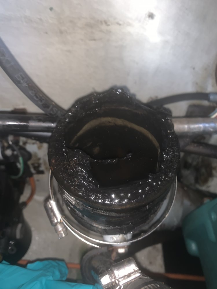

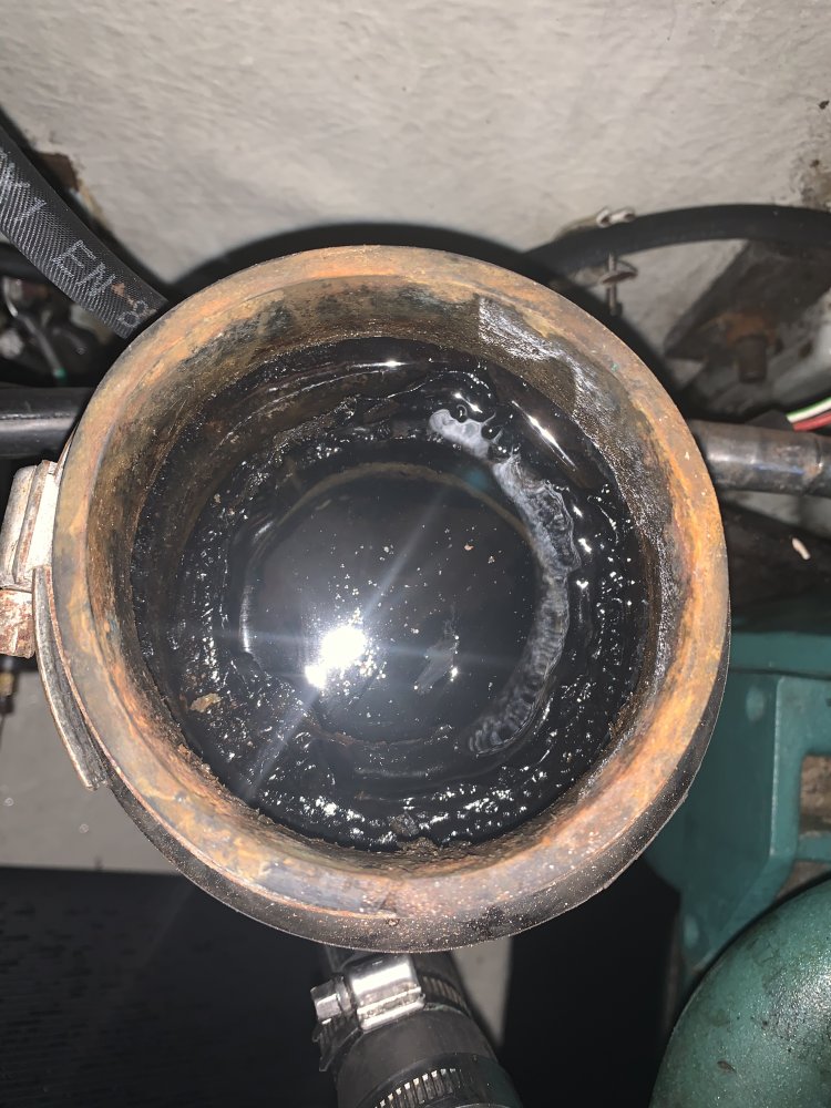

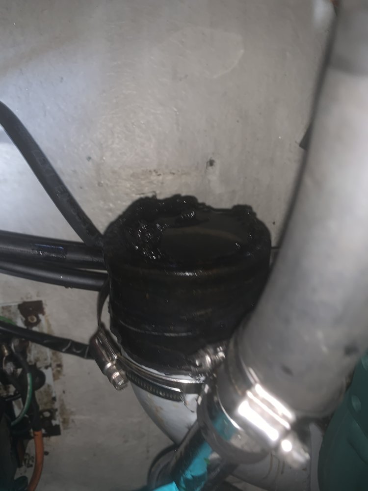

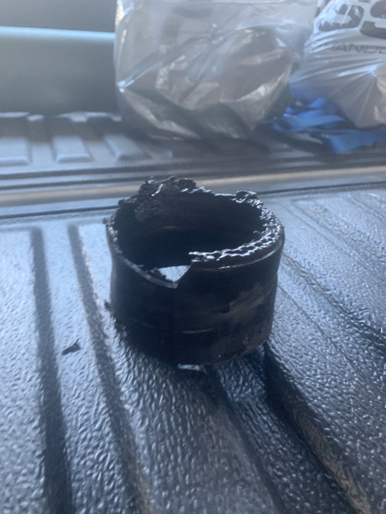

w201-16 Startet 9.Juli.2020 Link til dette innlegget Startet 9.Juli.2020 Heisann! Har slitt med kjøletemperatur på min AD41d maskin, ved vanlig cruise 3000rpm ligger den på 87g helt stabilt, men hvis jeg øker på til 3400rpm går den til slutt varm etter ca 5-10min. Har tatt systemrens på saltvannsiden, byttet termostater uten forbedring. Bestemte meg derfor for å plukke ut varmeveksler/oljekjølere som viste seg å være helt rene. Plukket også ut eksosbend idag og ser an plastmuffe som er motert på eksosriser. Riser er ganske nylig byttet ser det ut som, kan det se ut som det er dette som er problemet? Ser ut som plasten har smeltet og dratt seg opp i eksosbend på en finurlig måte. Hva tror dere om dette? Sitér dette innlegget Link to post
Jakob T Svart 9.Juli.2020 Link til dette innlegget Svart 9.Juli.2020 Den er nok smelta grunnet lite kjølevatn.Siden du har drev kan det være groe,blåsjell som hindrer vannstrømning,S slangen kan suges flat.Kan også være sjøvannspumpe,dårlig impeller eller at pumpa suger luft via akseltetninger,slitt likk eller kam på pumpa.Ville begynt med impeller Sitér dette innlegget Link to post

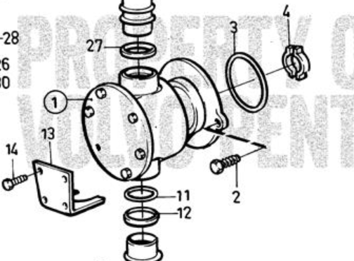

kdtran Svart 9.Juli.2020 Link til dette innlegget Svart 9.Juli.2020 Har du byttet medbringeren som driver sjøvannspumpen? Den er laget av gummi og blir utslitt etter hvert. Du må demontere sjøvannspumpen fra motoren for å komme til medbringeren. Del nummer fire på dette bildet Sitér dette innlegget Link to post

Prolimit Svart 9.Juli.2020 Link til dette innlegget Svart 9.Juli.2020 Hvordan ser eksos bendet ut ? er kanalene for kjølevann åpne ? blir for varmt om det ikke er god gjennomstrømning der. Sitér dette innlegget Bavaria 37 Sport 2008, 2 X VP D4-300 Link to post
