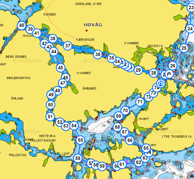

Chilli Solbris Svart 19.Juli.2020 Link til dette innlegget Svart 19.Juli.2020 (redigert) Vet ikke hvor godt dere kjenner Blindleia, men en tur innim Kassentassen i Kassenkanalen er kjempeflott! https://webapp.navionics.com/?lang=en#boating/routing/details/0BE85DD5-2E23-4FC5-BF38-45B60E10E46C@11&key=oz~aJevoq%40 Her også via Gamle Hellesund! @Bjørn Løvjomås er et oppkomme av gode ruter gjennom passasjer du ikke tror er mulig å passere!!! Redigert 19.Juli.2020 av Solbris II (see edit history) Sitér dette innlegget Mvh Chilli Solbris Båtlivet gir meg de største gleder! Og de største sorger!😂 Trenger du noe? www.solbrismaritime.no Link to post
