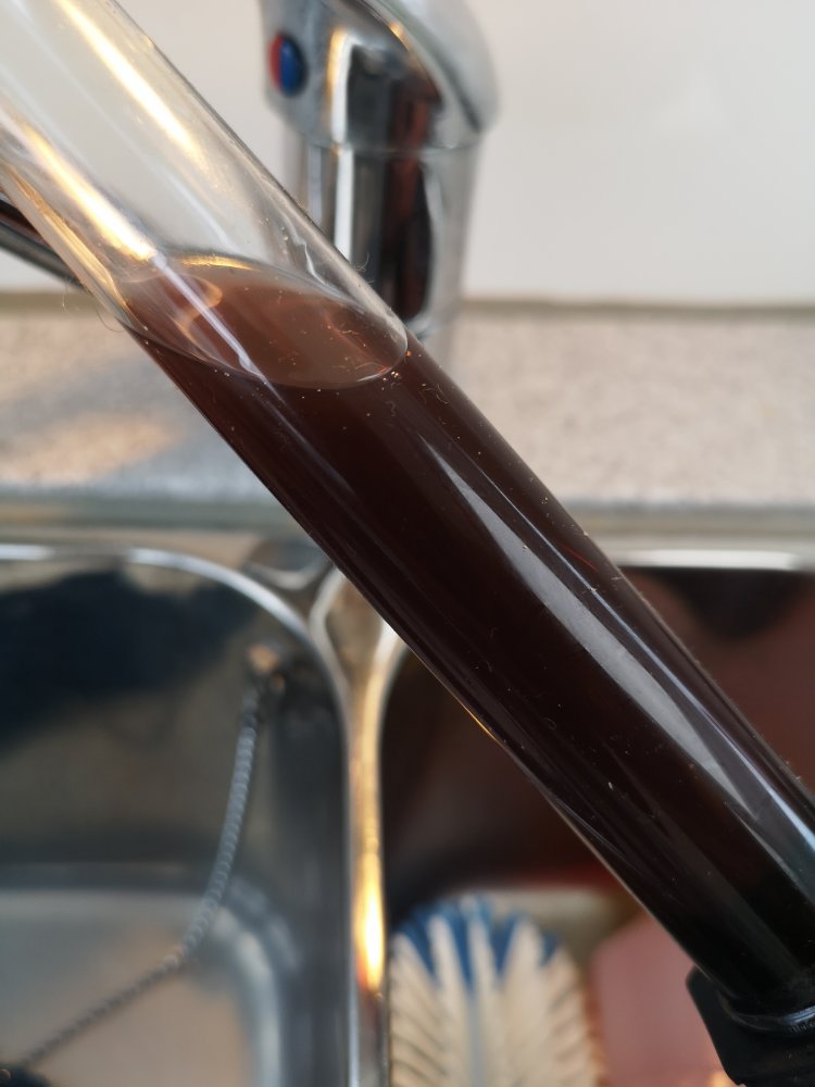

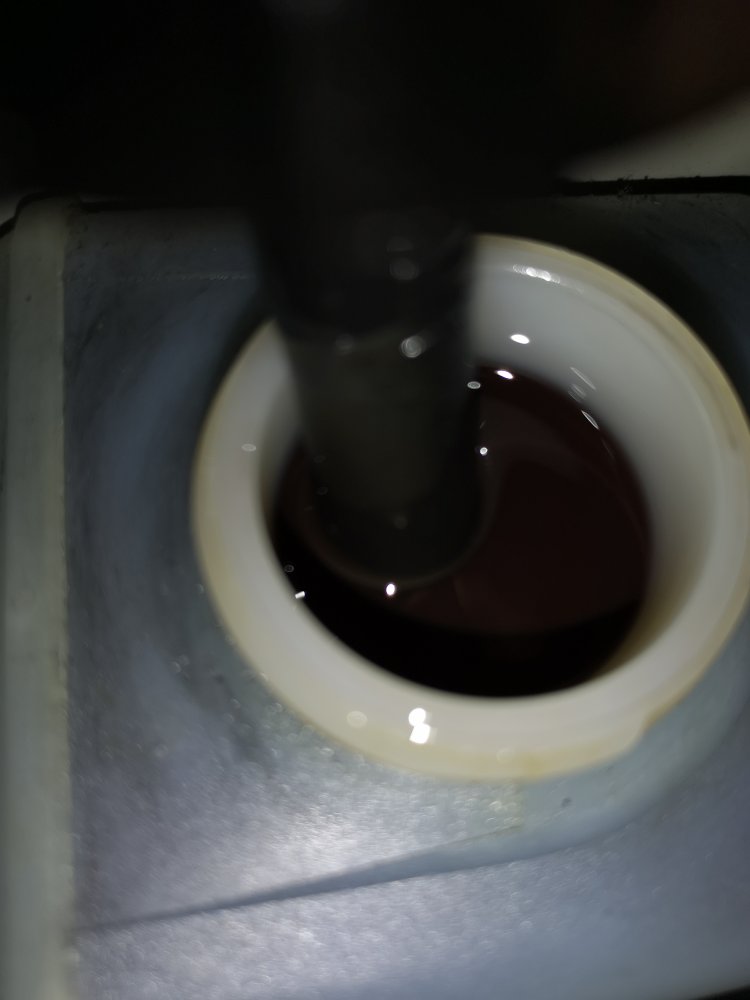

Slik ser det ut i styringens reservoir.

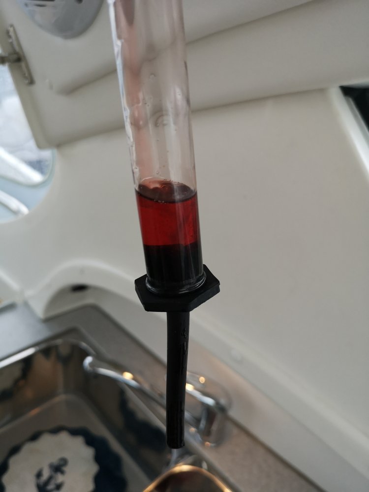

Har en liten hevert som jeg brukte for å suge opp litt for en nærmere titt. Denne oljen er absolutt mer farget enn powertrimen sin. Men langt fra krise vil jeg si. Men her kan det være vann ja...

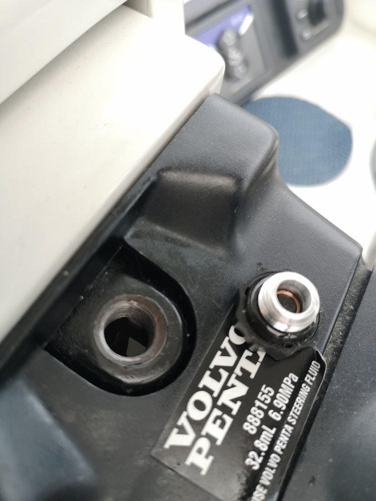

Ny olje fra flaska ser slik ut.
Nivået på styringen var ikke krise. Etterfylte litt nå. Bilde tatt før fylling.

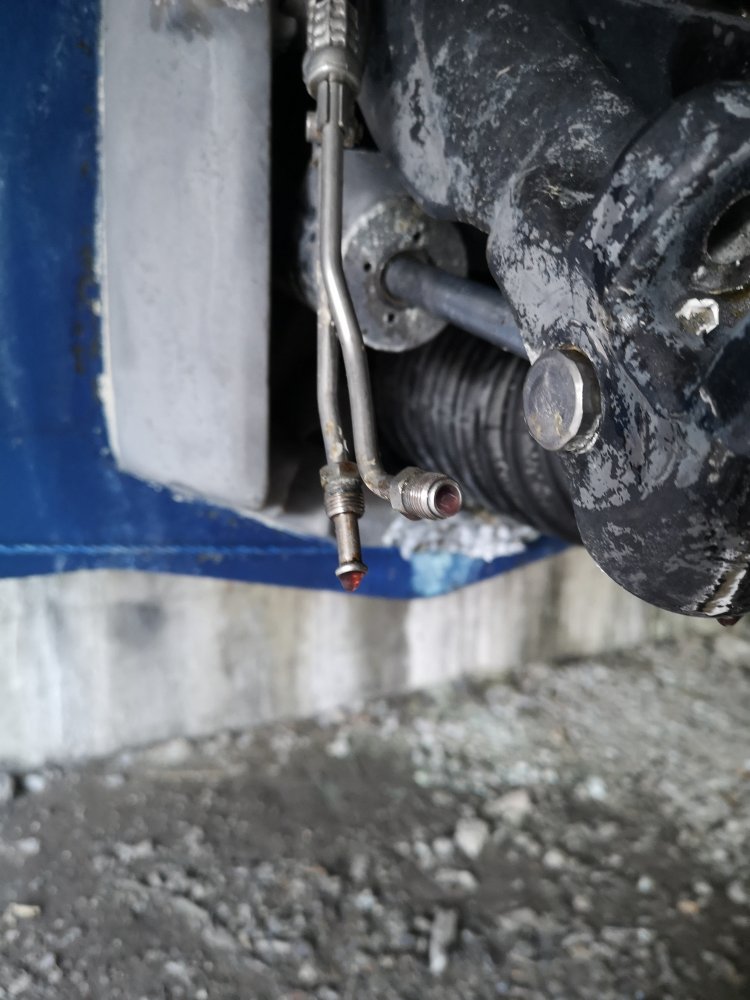

Litt info angående lekkasje i styresylindere.
En stund etter D-serien ble introdusert, kom styresylinderene med egen jordingskabel. Det viste seg at det legger seg et tynt lag med groe rundt festeboltene, som ødelegger kontakten til drevet og dets sinkanode. Husker Volvo sendte ut nye sylindere som vi byttet på båtene som fremdeles var i produksjon. Usikker på om dette ble en kampanje mot tidligere leverte båter, slik som feks sinkanode i eksos
Stor sjans for at styresylinder mister kontakt med sink anode uten jordinskabel vist på bildet. Får da galvanisk tæring og høyst sannsynlig lekkasje over tid.

Dette med lekkasje på styresylinderne på DPH er dessverre en gjenganger. Jeg har byttet en sylinder i fjor og den andre i år. Oppdaget på samme hvis hver gang, oljedråpe på vannet. Dråpen kom opp på "korrekt" side av båten slik at det var enkelt å gå på den rette sylinderen. Og da båten kom på land og belgen ble avdekt var det enkelt å se oljefilmen på stempelstanga.
Et godt råd er å pusse av stempelstanga hvert år båten er oppe med scotchbrite. Det legger seg et syltynt saltbelegg på stanga som tar knekken på tetningene i sylinderen.
Jeg bestilte uoriginalt tetningssett på nettet for å overhale sylinderen første gangen. Disse tetningene passet ikke og jobben er noe knotete mht. låseringen så det ble kjøpt ny sylinder. VP-forhandlerne har alltid disse på lager så det sier nok sitt. Men de står utsatt til, nedsenket i sjø.
Vil anbefale å tape for åpningene til konen på slangene umiddelbart etter demontering av slangetilkoplinga i fittingsen slik at ikke olja renner ut, deretter ta jobben med å fylle sylinderen opp med olje før du monterer den. Move på stempelstanga for å suge inn olje slik at både stempel og stangsida er fylt ved montering. Sparer deg for en masse ratting og luft i systemet i ettertid. VP-mekanikerne gjør ikke dette, jeg foretrekker å gjøre det. Og du slipper å etterfylle på rattpumpa, det kan generere griseri i seg selv.

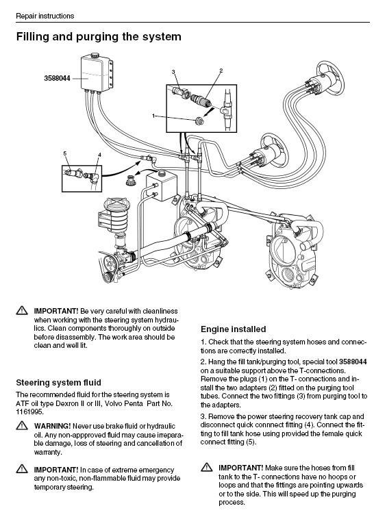

Noen som har peiling om man bør ha dette verktøyet?
https://www.marinedeler.no/shop/index.php?main_page=product_info&cPath=1&products_id=1000051581
Eller er det noen som har det liggende? :)

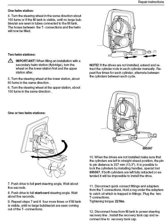

Fant det nevnt i følgende manualsider.
Vet ikke om noen har en grei forklaring, step-by-step, for å fylle på ny hydralikkvæske? Ser ut som det fra verkstedet brukes denne spesialduppeditten som jeg linket til over. Dumt å måtte bruke 2500,- bare til denne ene jobben men det hadde vel en mekaniker kostet uansett kanskje.

Jeg tror jeg kjøper verktøyet for å etterfylle og lufte hydraulikk slik som beskrevet i manualen. Like greit å gjøre det riktig. ?

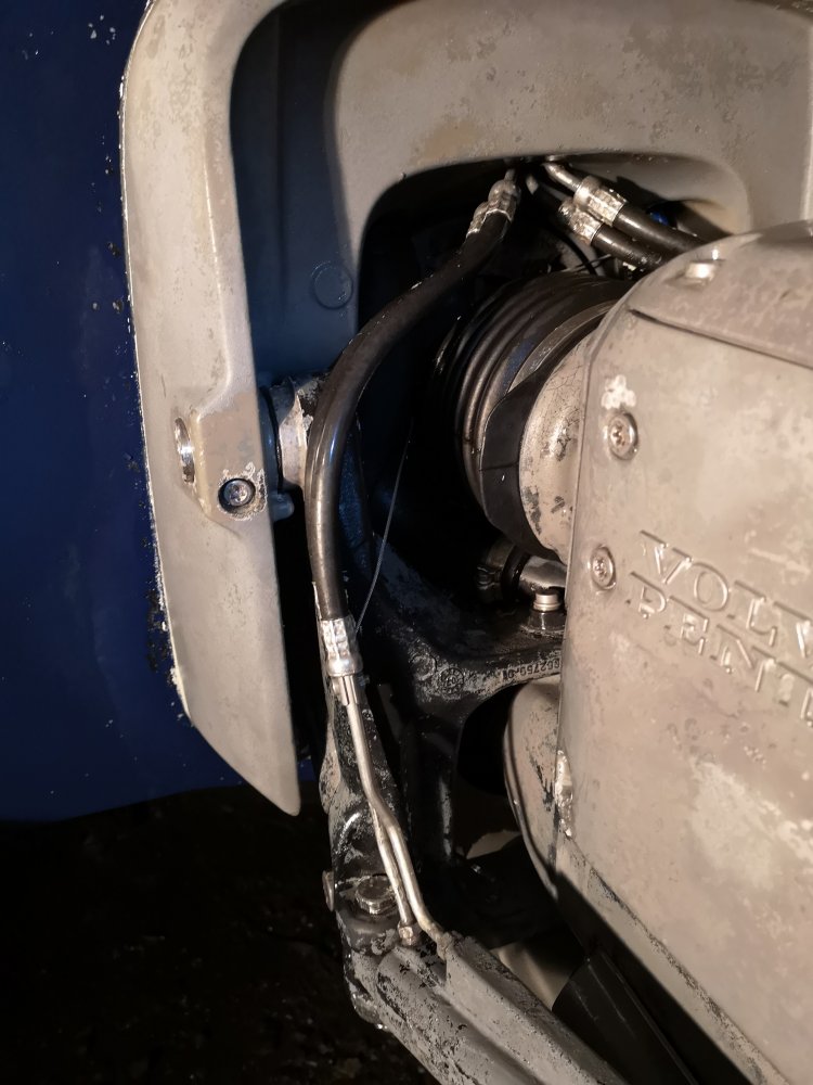

Da er jobben påstartet. Demontert sylinderene og tapper nå hele systemet ut. Ved å løse på lokket i reservoaret i motorrommet, samt skruen på rattpumpa så ser det ut til at det meste renner ut. Skal ta oljesugeren og tømme reservoaret helt etterpå. Oljen ser ikke så ille ut så kanskje ikke nødvendig, men nå gjør jeg det uansett ?
