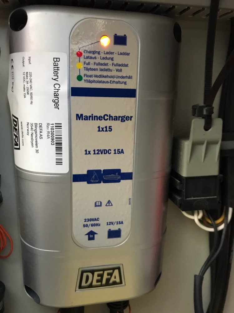

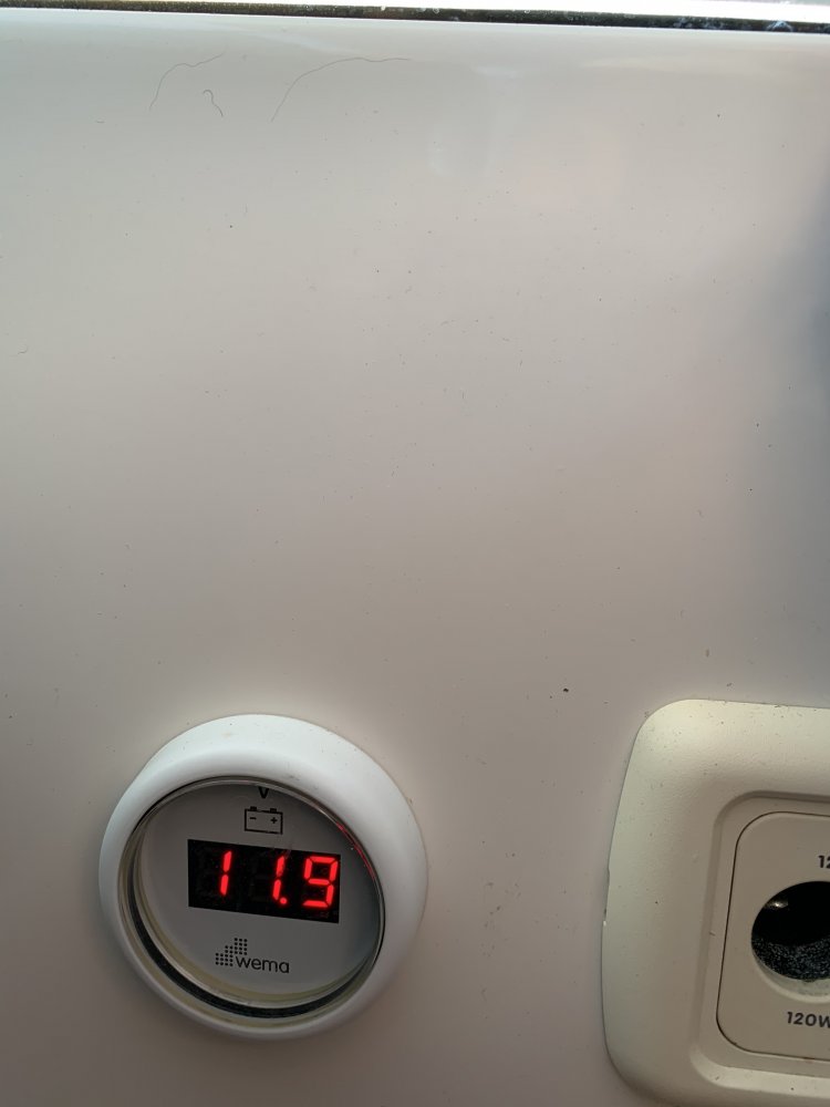

Laderen har en utgang. Er denne utgangen koblet til start eller forbruksbatteri? Og hvilket batteri er voltmeteret koblet til, start eller forbruk?
Jeg opplevde at forbruksbanken hadde kollapset helt, og var nede på 2 volt (!). Laderen var koblet over begge bankene (felles minus på disse), og med senseledningen på forbruksbatteriene. Da nektet laderen å starte, siden spenningen var under 7 volt. Jeg har også DEFA-lader, men en eldre variant.
Hvis den batteribanken som voltmeteret ombord IKKE er koblet til, er defekt, kan noe lignende ha skjedd?
Det kan jo også være at senseledningen fra laderen står på den gode banken, og at den som voltmeteret står på, ikke tar lading?
Kanskje måle bankene separat, og se om der er stor forskjell?
