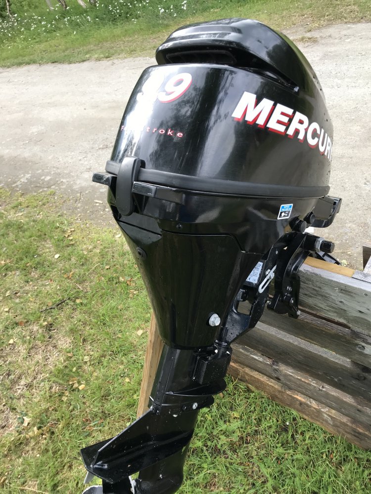

Jeg har en mercury 9.9 hk 4-takt fra rundt 2012. Den har gir på «gasshåndtaket». Motoren fungerer helt utmerket, men jeg sliter med å få den i frigir. Når jeg skal vri den fra framover til frigir så fortsetter propellen å gå rundt i frigir og man kan høre en slags lyd som høres ut som at den «slurer» på giret, eller at den liksom er litt borti det tannhjulet som gjør at propellen går rundt. Jeg klarer å «vrikke» håndtaket slik at propellen slutter å gå rundt, men det virker å være for liten avstand mellom framover, frigir og bakover slik at den nesten går direkte fra framover til bakover. Noen som har vært borti dette? Er det en justering av noe som må gjøres?
Setter stor pris på hjelp!

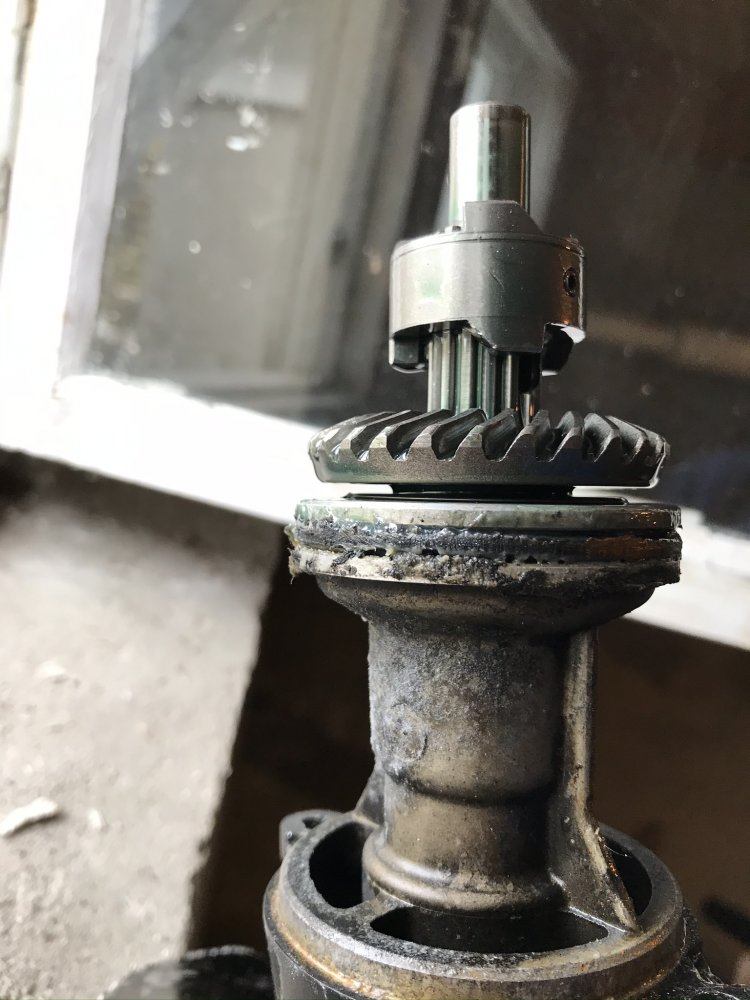

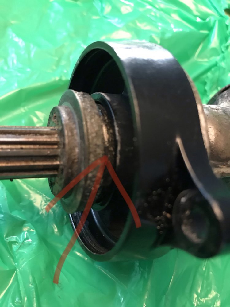

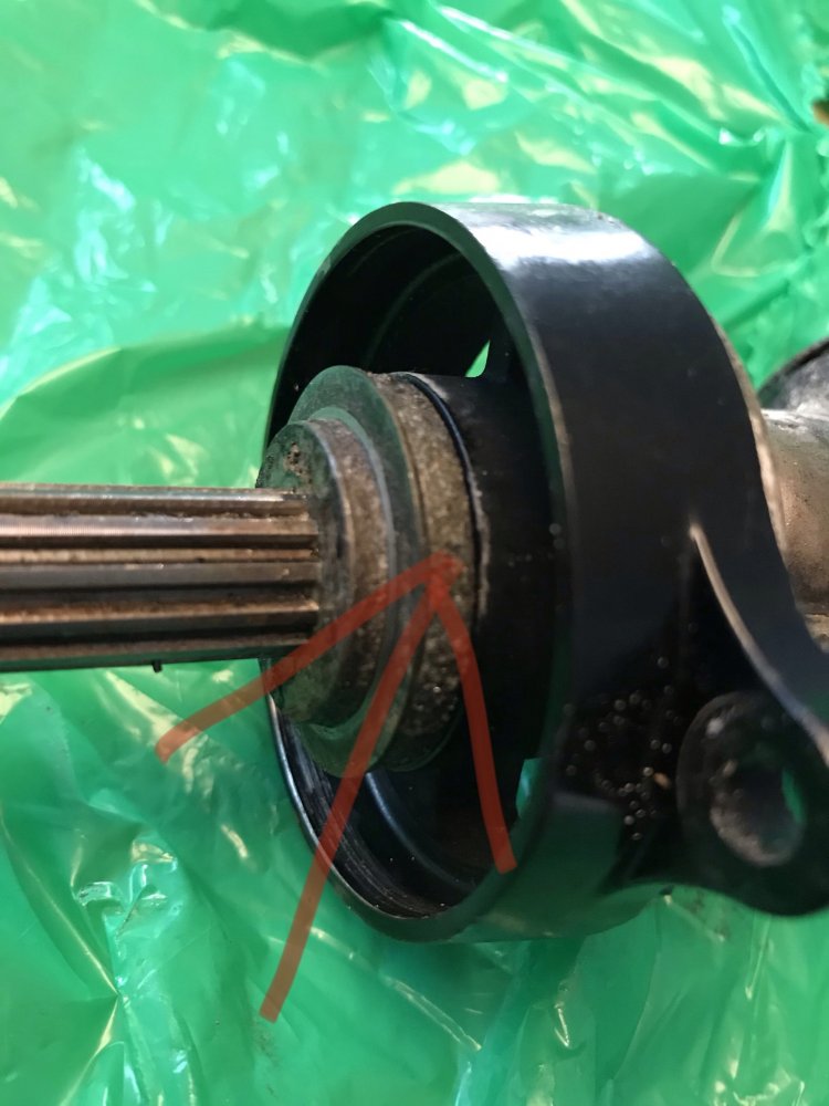

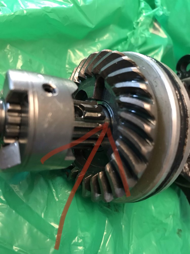

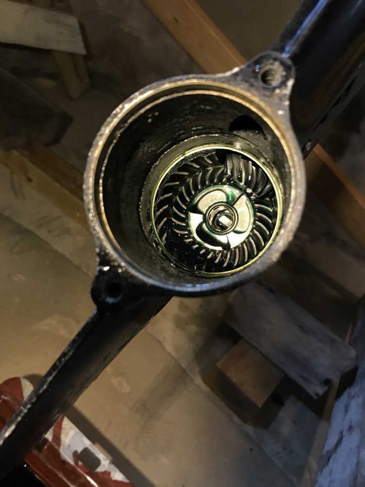

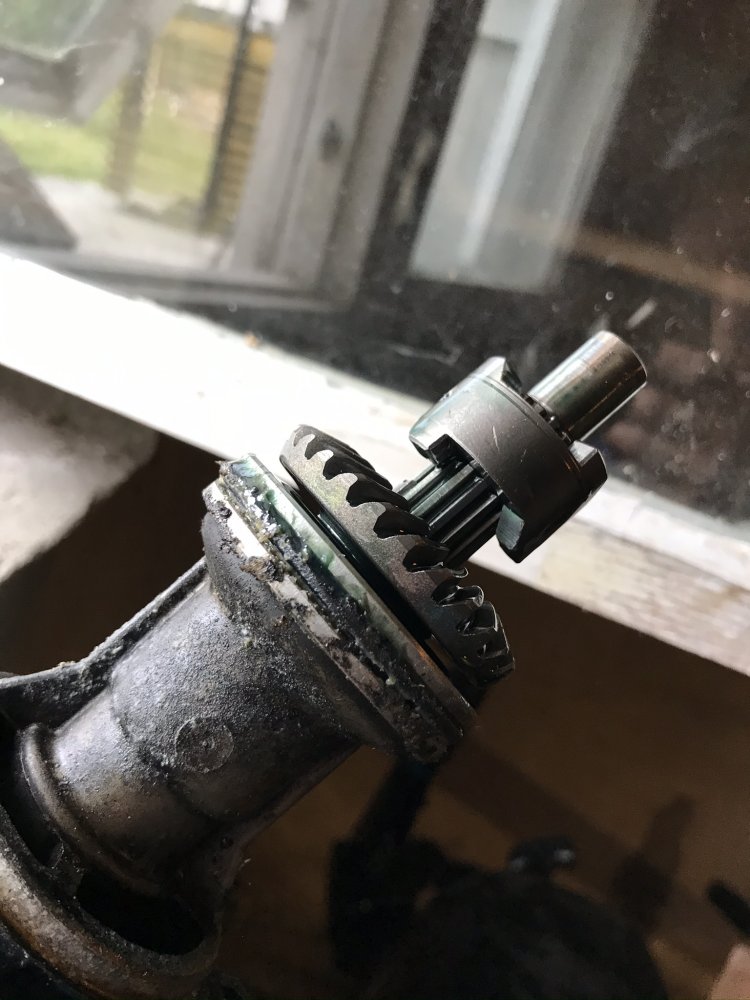

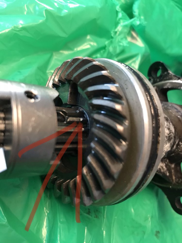

Har tatt ut propellakslingwn nå. Ser egentlig veldig fint ut der inne, men den kan bevege seg litt frem og tilbake på en måte. Som du ser på bildene så kan den bevege seg rundt 3-4 mm ut og inn, noe som fører hele akslingen, inkludert clutchen frem og tilbake. Skal dette være slik eller kan det være dette som er problemet?
Ja avstanden er blitt for kort. Husker ikke rotasjonsretningene men enten har hjulet nærmest propell sklidd litt innover eller så har aksling sklidd litt inn i det innerste. Avhenging av pressfit av lagre, avstand mellom hus og propell setter jeg en knapp på at hjulet nærmest propell har sklidd innover. Om du satte den i nøytral hørtes det jo ut som den først og fremst hadde problem med å slippe tak o forovergiret. Er hjulet forover nærmest propell?
Odyssevs skrev 1 time siden:
Det høres riktig ut ja. Hjulet mot propell er revers. Når den står i nøytral tar den borti revershjulet. Altså logisk at det er dette som har sklidd for langt inn mot clutchen. Hva er løsningen for å fikse denne feilen? Ta fra hverandre propellakslingen og skifte lagre osv? Eller noe annet?
