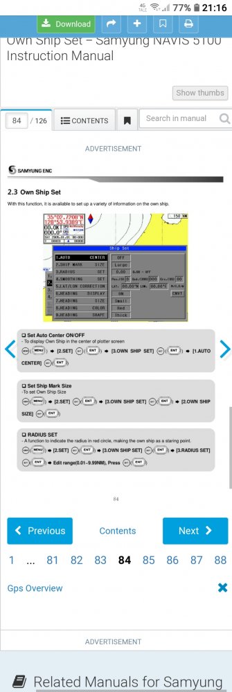

Riven Svart 5.November.2020 Del på Facebook Svart 5.November.2020 Prøv dette Sitér dette innlegget Link to post Share on other sites More sharing options...
JohnS Svart 5.November.2020 Emnestarter Del på Facebook Svart 5.November.2020 Mange takk😊 Det skal jeg prøve å få til. Sitér dette innlegget Link to post Share on other sites More sharing options...

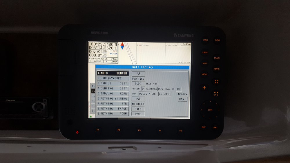

JohnS Svart 11.November.2020 Emnestarter Del på Facebook Svart 11.November.2020 Mange takk Riven. Det funket som en kule😊 Nå fikk jeg også lagt inn en lengre og tynnere styrestrek i samme slengen. Ikke så dum den plotteren faktisk. Virker å være et solid og gjennomført produkt. Mvh John Sitér dette innlegget Link to post Share on other sites More sharing options...

JohnS Svart 26.Desember.2020 Emnestarter Del på Facebook Svart 26.Desember.2020 Har oppdaget at jeg må gjøre denne operasjonen hver gang jeg skal på tur for å få plotteren til å følge båten. Finnes der en måte å sette det som "Default"? Kanskje plotter må ha kontinuerlig spenning for memory eller noe slikt? Sitér dette innlegget Link to post Share on other sites More sharing options...
