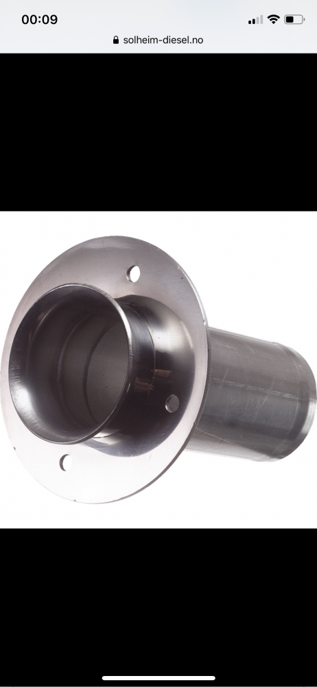

Sondre93 Startet 13.August.2020 Link til dette innlegget Startet 13.August.2020 Hei. Jeg har en Tresfjord 26 fot som jeg vil gjøre det mulig å fylle drivstoff fra utsiden av båten. Jeg vet 99% hvordan jeg skal gjøre det, men trenger tips til hullet som jeg må skjære ut til drivstofftanken. Jeg hadde planer om å bruke en rett eksosgjennomføring som jeg setter inn i hullet med tetningsmiddel som feks svart tec7 og deretter slangen inn på røret med klemmer. Blir dette totalt feil? Flere tips mottas med stor takknemlighet Sitér dette innlegget Link to post

Fantino Svart 13.August.2020 Link til dette innlegget Svart 13.August.2020 @Sondre93: Hvordan ser eksosgjennomføringen ut/hvordan festes den? Ville typisk sett for meg å bruke en skroggjennomføring heller da denne er mer egnet for å klemme fast og gi ordentlig tetning. Men krever tilgang fra innsida av tanken selvsagt. Evt en flenset tankstuss som du får lagt skikkelig pakning under om tilgang fra innsida er umulig. Sitér dette innlegget Link to post

Fantino Svart 13.August.2020 Link til dette innlegget Svart 13.August.2020 Den eksosgjennomføringen ‘koner’ jo litt ut på utsida (dvs den som da stikkes inn i tanken) slik at du må lage unødvendig stort hull. Er også litt skeptisk til om anleggsflate da blir stor nok med stiv fylleslange av grov dimensjon. Tipset med å lage mannhull er nok ikke dumt om det er plass til det da - er jo ofte en utfordring å komme til. For mannhullet trenger du egentlig bare en sirkulær plate, så kan feks en skroggjennomføring med slangestuss settes gjennom denne. Noe sånt med splittet klemring som kan tres gjennom hullet måtte være ideelt. Men hvem som selger slikt i Norge er jeg usikker på. Sitér dette innlegget Link to post

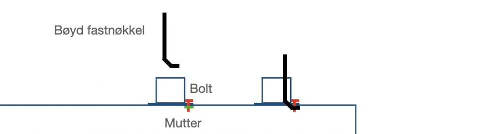

Grand Banks jr Svart 14.August.2020 Link til dette innlegget Svart 14.August.2020 @Fantino, tror du ikke man klarer å montere en slik flenset stuss du linket til med bare vanlige bolter, og stikke inn en finger med skive og mutter på innsiden? Mener å huske man kunne bruke noe til å tette mellom stuss og tank. Husker ikke hva akkurat nå... Når man skal stramme dette er det jo bare å bøye til en fastnøkkel for å holde imot på innsiden, og bruke skralle med pipe på utsiden? Sitér dette innlegget Fiskebåten: Shetland 498 - min 16" "speed sjark" - 60 HK Evinrude VRO (deaktivert VRO) Turbåten: Neptim 8000, VP TMD40A TAMD41B Link to post
Sondre93 Svart 14.August.2020 Emnestarter Link til dette innlegget Svart 14.August.2020 Kanskje jeg kan kjøpe den eksosgjennomføringen jeg viste frem og bare kappe helt nederst der den koner ut? Sitér dette innlegget Link to post
Fantino Svart 14.August.2020 Link til dette innlegget Svart 14.August.2020 Begge deler må gå an! En kan jo også lage seg en C-skive selv av et platestykke litt saging? Men tror kanskje C-skiva jeg linket til er gjenget også, slik at en slipper å klusse med mutter? Vanskelig å se. Men noen i Norges land må da selge slikt?.. Sitér dette innlegget Link to post
Sondre93 Svart 14.August.2020 Emnestarter Link til dette innlegget Svart 14.August.2020 Jeg går for eksosgjennomføringen så skjærer jeg 40mm hull sånn at den konede siden kommer inn og tetter og limer igjen med svart tec7 eller noe annet som fungerer bedre. Deretter skrur jeg vanlige skruer inn i med at jeg ikke når tanken på innsiden Sitér dette innlegget Link to post
