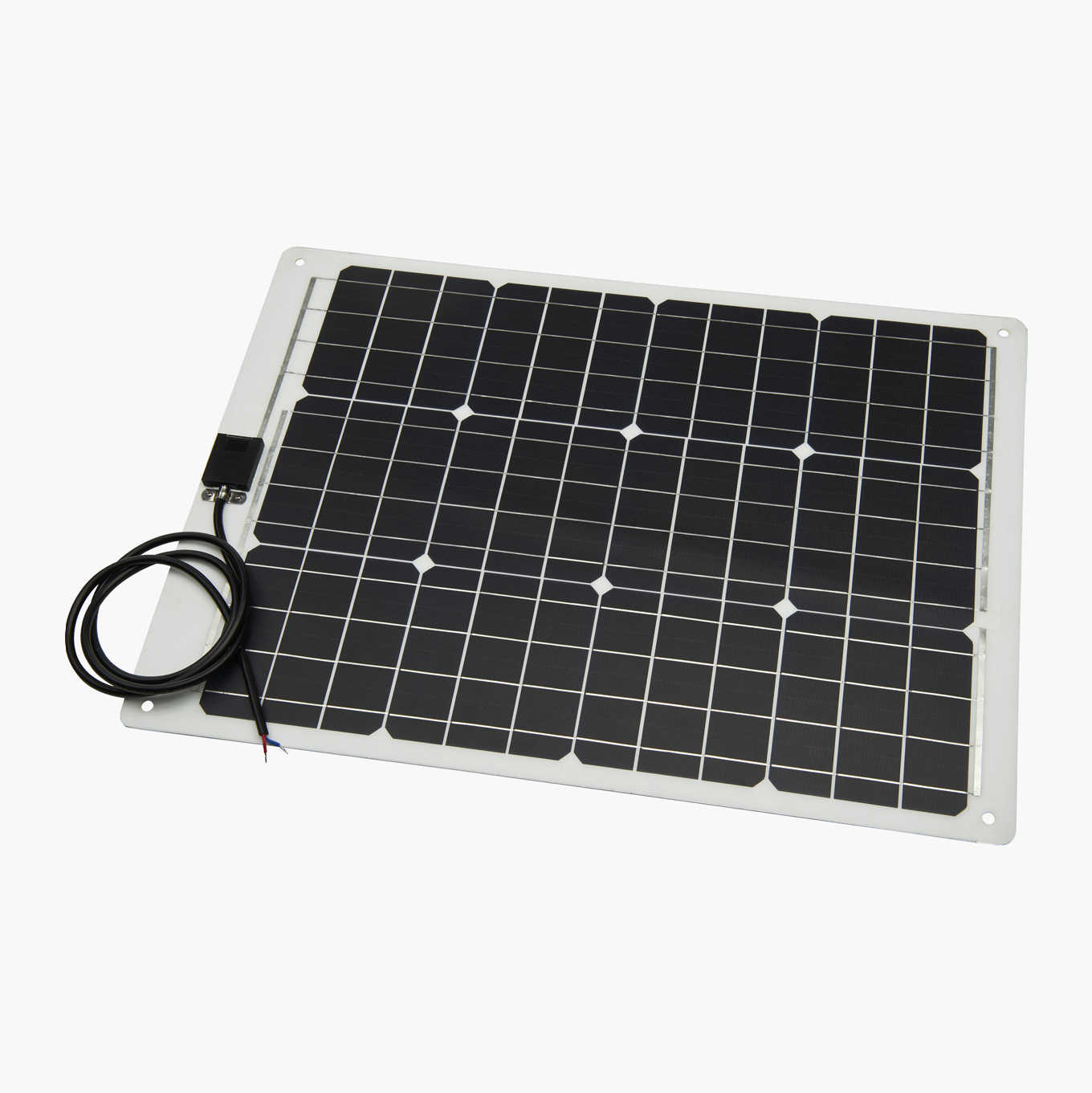

Hanto2020 Startet 18.August.2020 Link til dette innlegget Startet 18.August.2020 Kjøpte inn 2stk 50W solcelle panel og mppt regulator fra biltema igår, fikk lagt opp og testet idag under litt overskyet vær så resultatene ble vell snaue 2A når sola nesten kom helt frem, så på det ene panelet at den ene cellen har ein litt annen svart tone enn resten og lurer på om dette kan være enn dårligt/ødelagt celle? Noen som vet? Sitér dette innlegget Link to post

Hanto2020 Svart 19.August.2020 Emnestarter Link til dette innlegget Svart 19.August.2020 Grand Banks jr skrev for 9 timer siden: Vil anbefale deg å snu panelene slik at skyggen fra håndrekker ikke dekker hele celler men bare deler av celler. Jeg testet en god del og fant at ved at en skyggestrek dekker flere celler men mindre deler av hver celle var bedre for output enn motsatt. Ps, så på bildene én gang til og ble ikke helt klok på hvordan cellene er koplet. Prinsippet er I alle fall at hvis en skygge helt dekker noen få celler så gir det mer spenningsfall enn om skyggen er fordelt over flere. ? Takk for svar tips og råd :) Panelene lå der kun for test, de tas inn i båten når jeg ikke er i uthavn. Vill prøve og lage til en annordning som tar lite plass hvor jeg kan sette panelene i som gjør at de skråer mer mot solen. Det kan muligens være lettere og se cellene på dette bilde fra BT. Sitér dette innlegget Link to post
