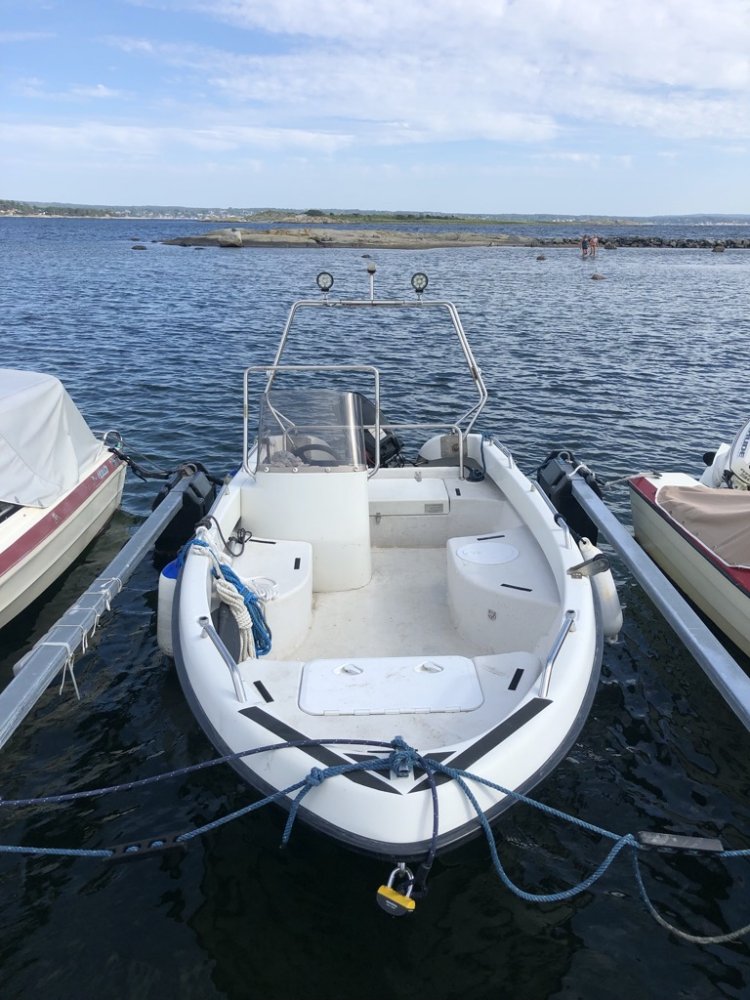

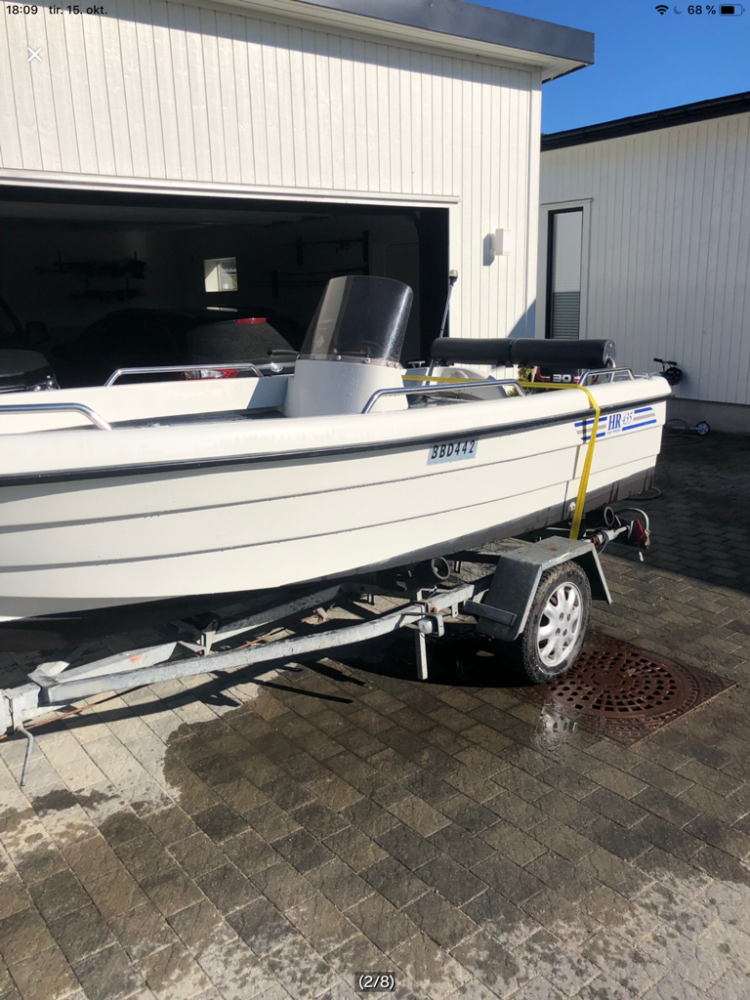

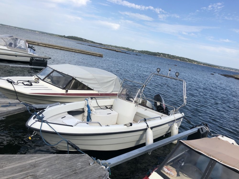

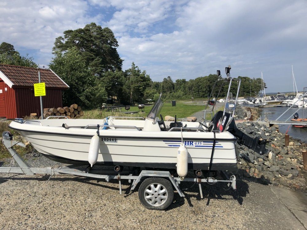

Slik så båten ut når den ble anskaffet

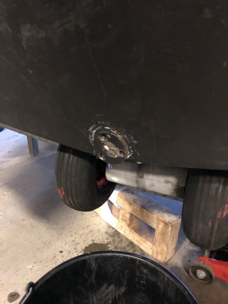

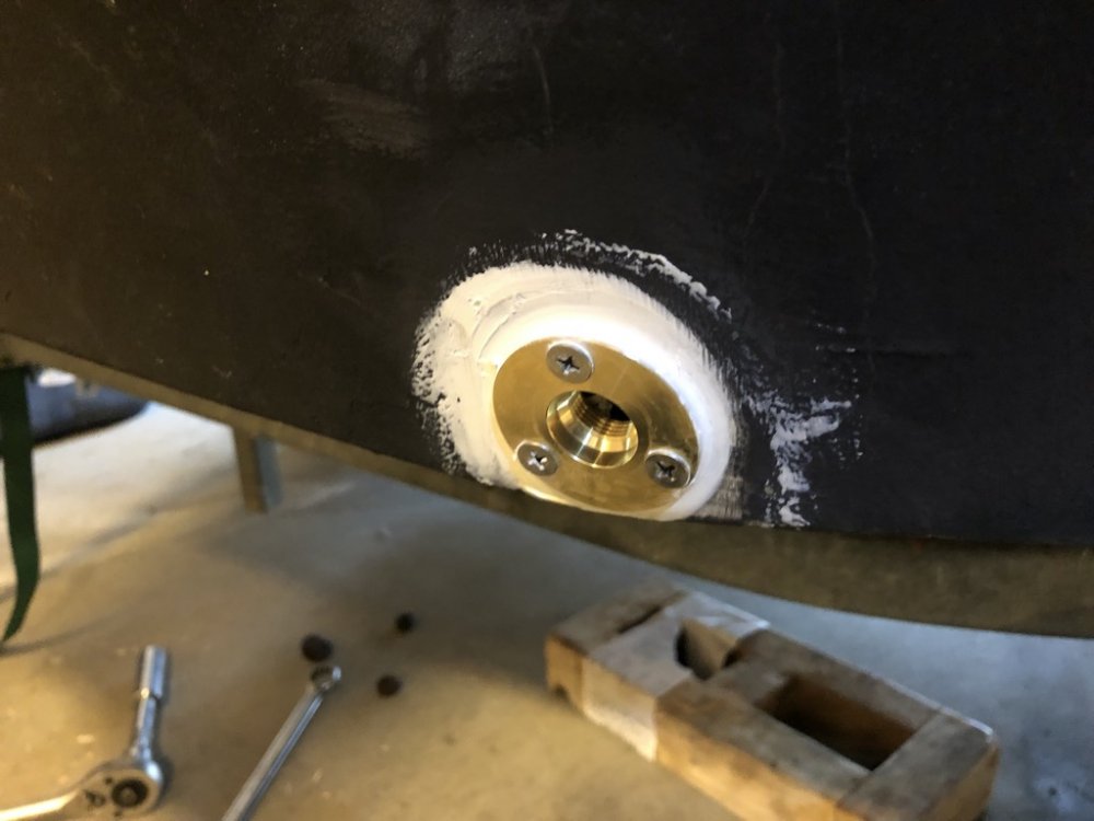

Det første jeg måtte gjøre var å få byttet ut bunnpluggen. Den som stod der lakk pga. gammel ødelagt pakking, og pluggen var skadet.
Det hadde fylt seg opp litt vann i skoget over tid mens båten lå på land. Mest sannsynlig er det vann som kommer inn via gjennomføringer når det regner. Problemet her er at det er problematisk å få tømt når båten ligger på vannet. Så ideen om en bilge-pumpe ble vekket.

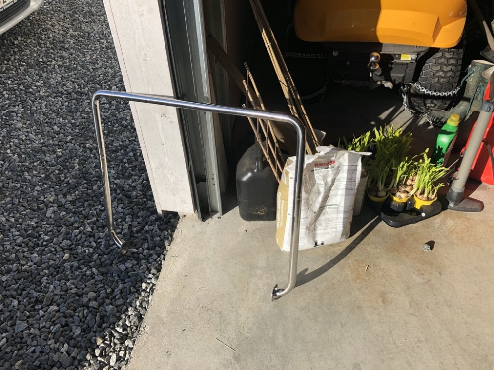

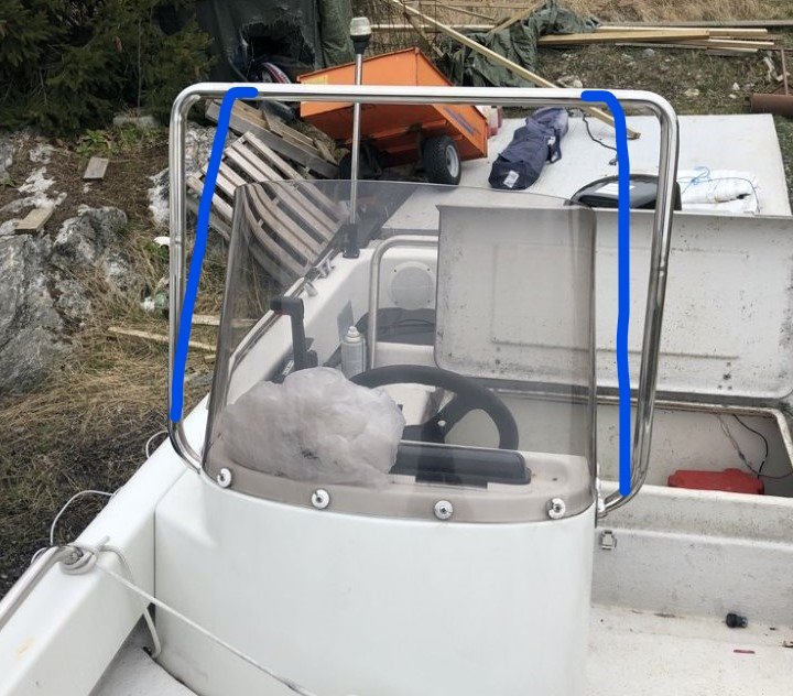

Siden jeg ikke har naturlig tilgang til stål eller syrefast stål, måtte jeg tenke kreativt. Alternativet var selvfølgelig å kjøpe syrefast rekkerør fra f.eks maritim. Men da måtte jeg også til med bøying, og det har jeg pr. nå ikke utstyr til i garasjen. Alternativet ble å se om man kunne finne noe ferdig bøyet og sette sammen.
Valget falt på Biltema. Gripe rekke i syrefast og badestige.
Tilsammen så skulle disse to delene, danne grunnlaget for bøylen til vinskjermen.
Her er delene klare for kapping.
Kappet ut hjørnene og delte rekksstøtten i to.

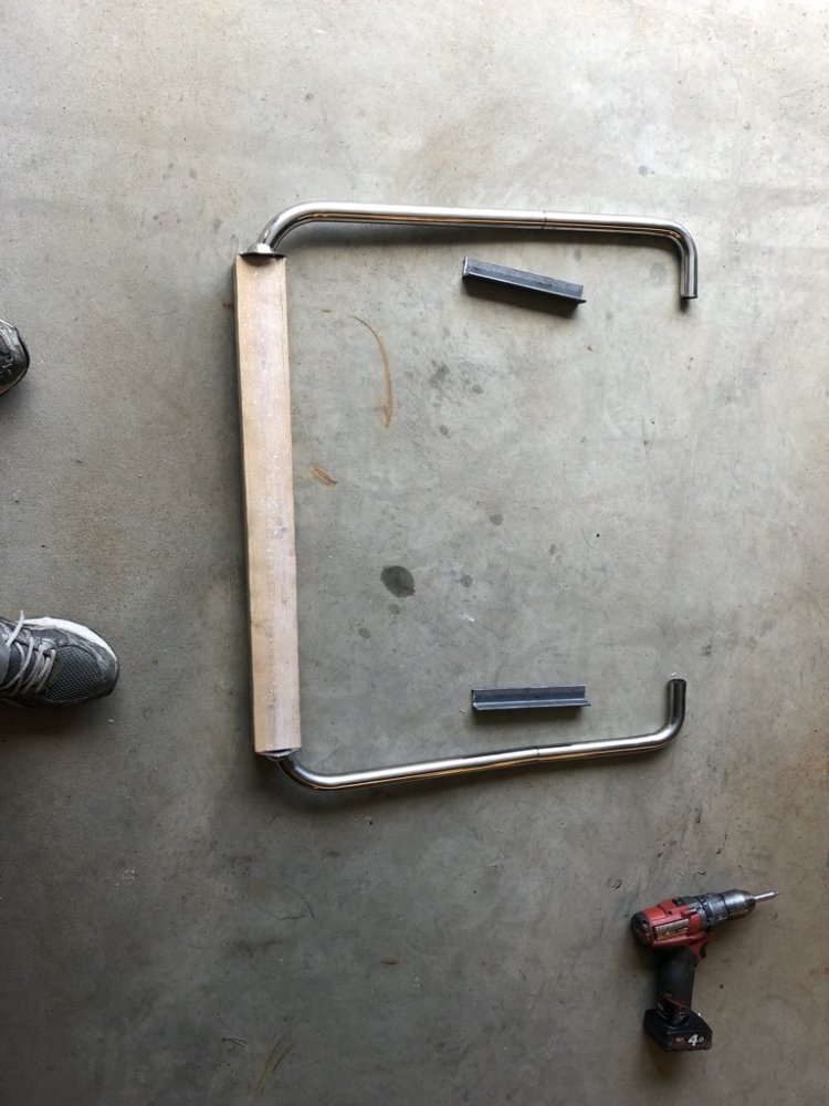

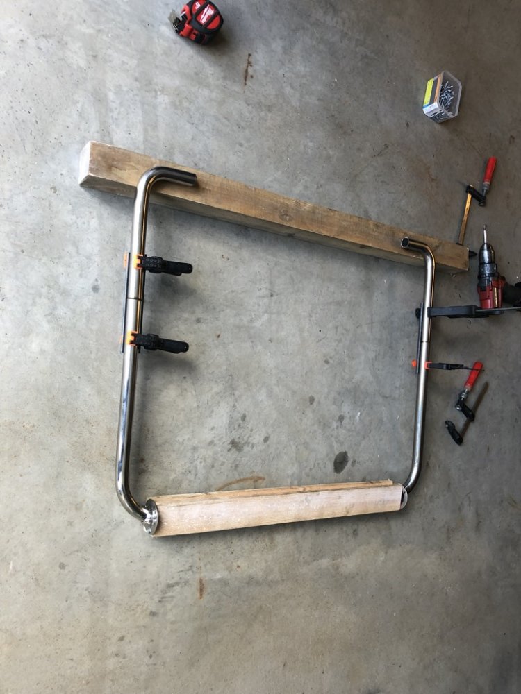

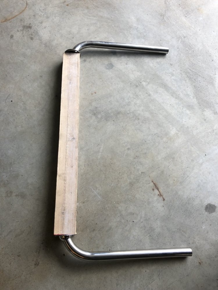

Lagde en jigg av tre som var samme bredde som styrekonsollen i båten.
Anpasset de delene som skulle ble toppen av bøylen og skjærte til.

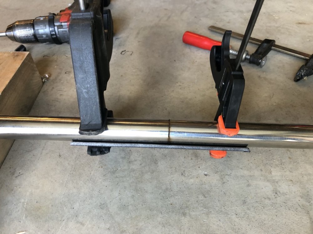

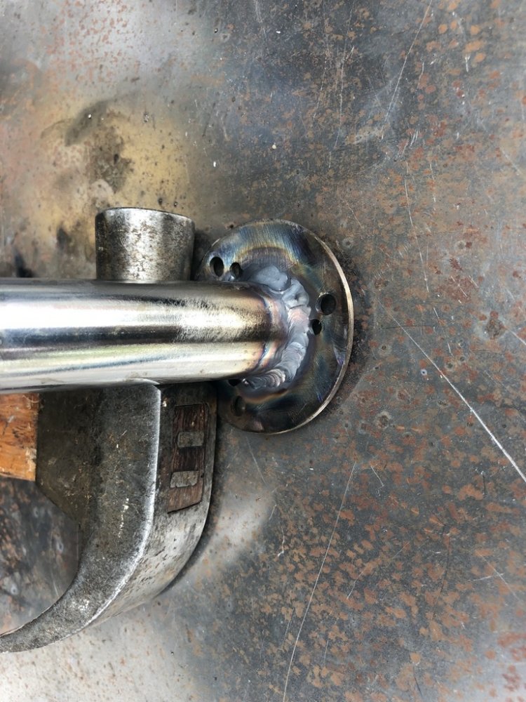

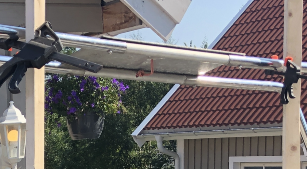

Brukte vinkeljern som anlegg for å få rørene til å ligge rett mot hverandre. Dette viste seg i ettertid ikke å bli helt nøyaktig nok.
Finnes det noen smarte løsninger for å få til dette tro ??
Tigget det sammen og begynte prosessen med å slipe ned og polere. Brukte først nylonslipeskive på vinkelsliperen og deretter
400 og 800 våtslipepapir før polering. Dette er en bruksbåt, så så nøye var det ikke for meg.

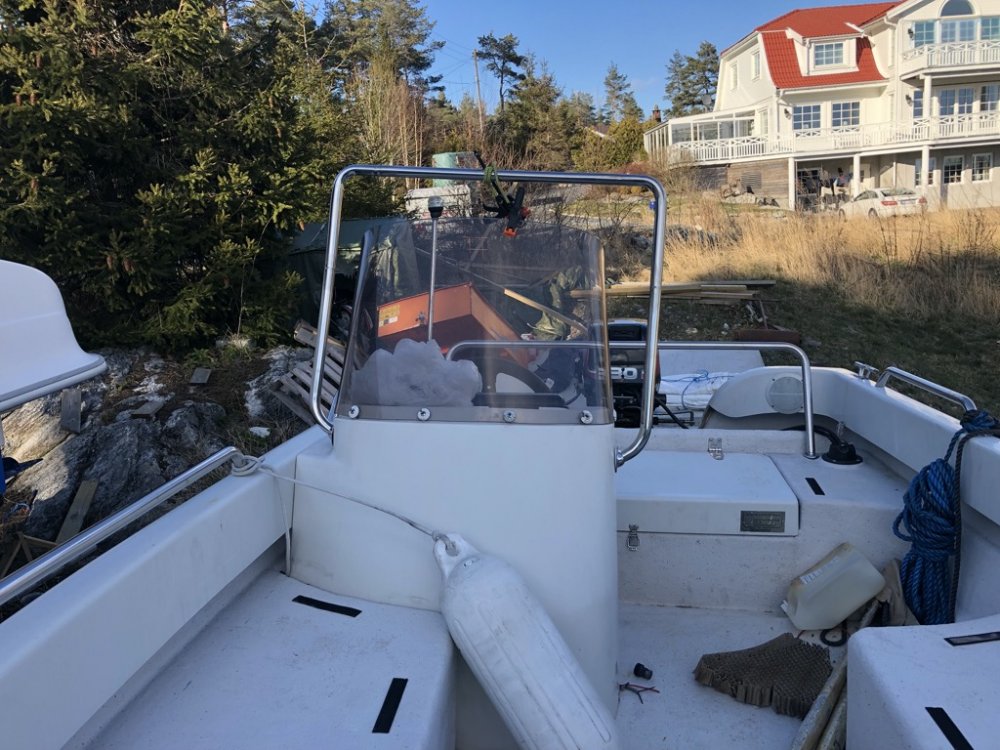

Prøvemontering på båt, for å se om det passet
Sliping og polering.
Montert på båt.

Høres fint ut, kunne tenke meg å gjøre det samme selv! Har du sett deg ut en stige for å klatre ombord etter dykking? Krever jo litt plass hvis man skal ha en skikkelig kraftig stige. Vi har en i klubb-båten, men har aldri blitt noe særlig glad i å klatre opp i den med masse tungt utstyr.
VegJoh skrev 8 minutter siden:
Det anlegget ditt for å holde rørene vinkelrett på hverandre så veldig kort ut. Burde ikke dette gått ut i nesten hele rørets lengde for å ta opp skjevheter?
VegJoh skrev 10 minutter siden:
Montert på båt
Ble bra det :yesnod: Ble det stivt nok?

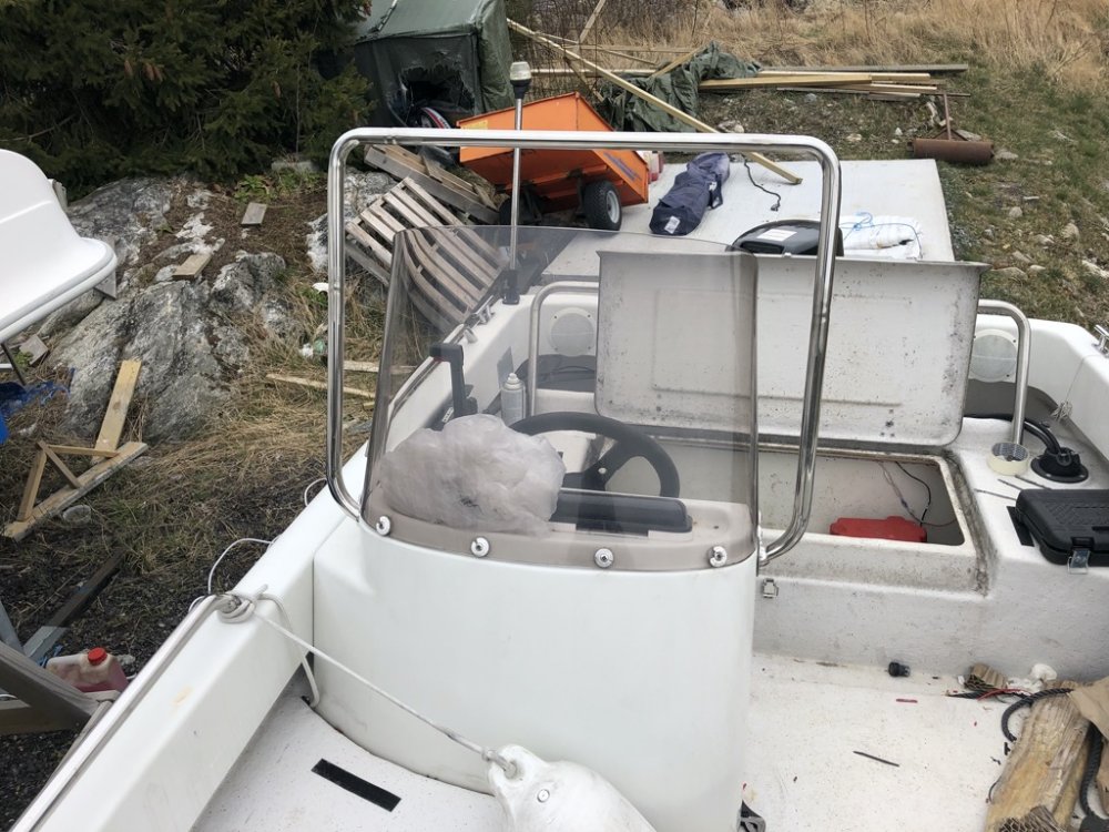

I løpet av sommeren hadde jeg sett et behov for å ha en targabøyle bak på båten. På denne kunne jeg feste dykkerflagg, lys til å lyse opp dekk og ikke mist fullt lanternesett (Originalt, så står det bare en liten kort stamme med rundtlysende hvit lanterne på disse)
Høsten nærmer seg, og jeg så for meg at når det ble mørkere ute og hummersesongen kommer så er det mye trygghet i å ha fullt lanternesett og opplyst dekk ved behov.

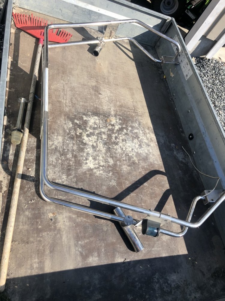

På sensommeren tok jeg en tur til Kambo marina. De har begynt med båthugging og her er det mye snacks for en skrotnisse som vil pimpe båten sin.
Etter å ha snakket litt med de som jobber der, fikk jeg klørne i en targabøyle som allerede var modifisert. Jeg er ikke sikker på hva slags båt den egentlig er ment til, men denne var iallfall kappet på midten og breddet. Fikk den for en meget god pris. Billigere enn om jeg hadde kjøpt syrefast rør i løsvekt.  (Fikk med et par stangholdere på kjøpet også)

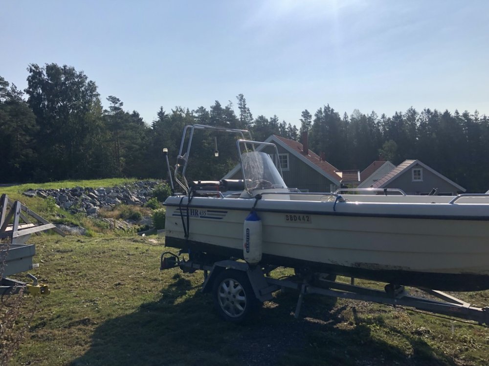

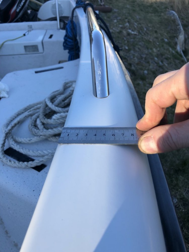

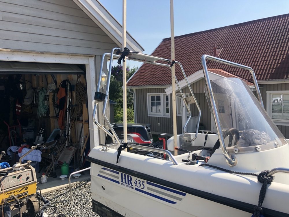

Så ble det å dra opp jolla fra vannet og prøve targabøyle på båt og finne ut hvor den kunne festet.
Det viste seg at det eneste egnede stedet å feste den som så nogen lunde bra ut var på rekke bak. Der hadde imidlertid forrige eier plassert et par stereo høytalere.
Led Zeppelin måtte vike for mulighetene for å få seg targabøyle. Problemet var bare at det ikke var så mye struktur igjen til å feste bøylen.
Her måtte jeg gå i tenke boksen. Etter at jeg fikk litt introduksjon til støping av glassfiber av @Komodo i våres. Så var jeg inne på tanken om å slipe ned, legg forsterkninger på baksiden og legge på nye lag med glassfiberduk.
Det ville imidlertid bli litt tidkrevende, og dette er som sagt en båt som blir bygget for bruk og ikke estetikk. Jeg var sugen på å få jolla på vannet igjen så fort som mulig.

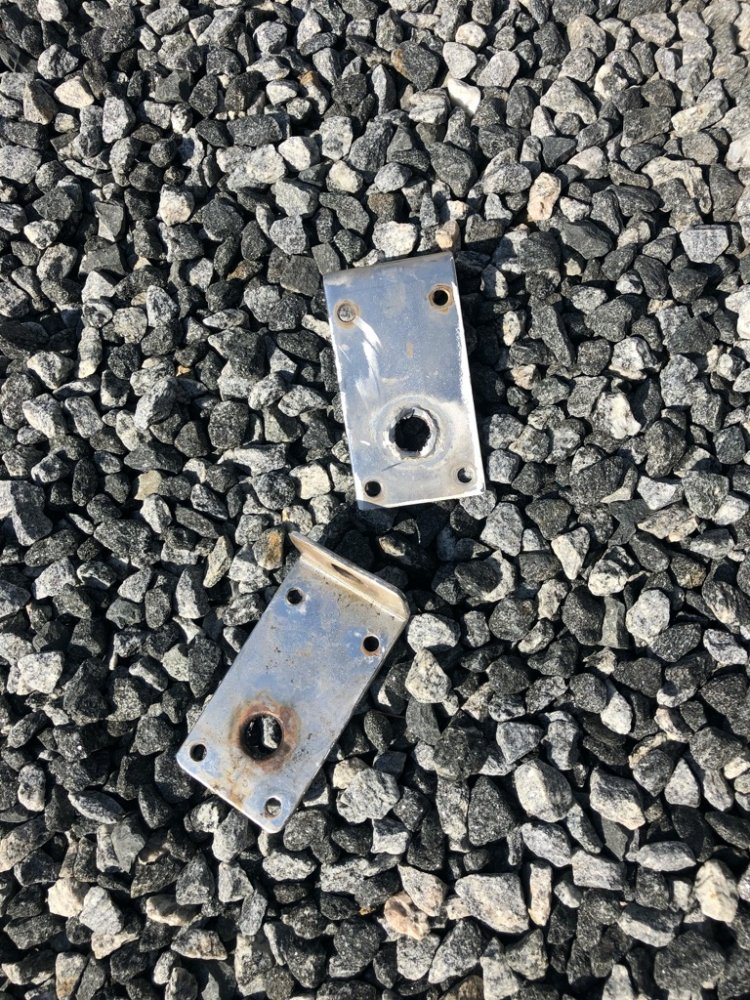

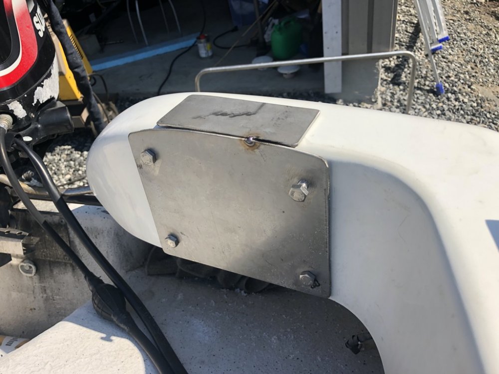

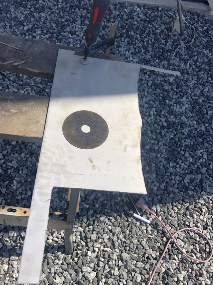

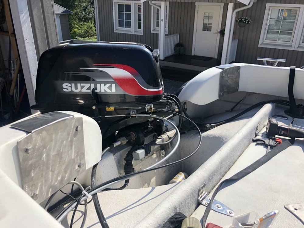

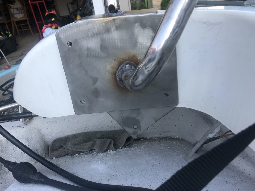

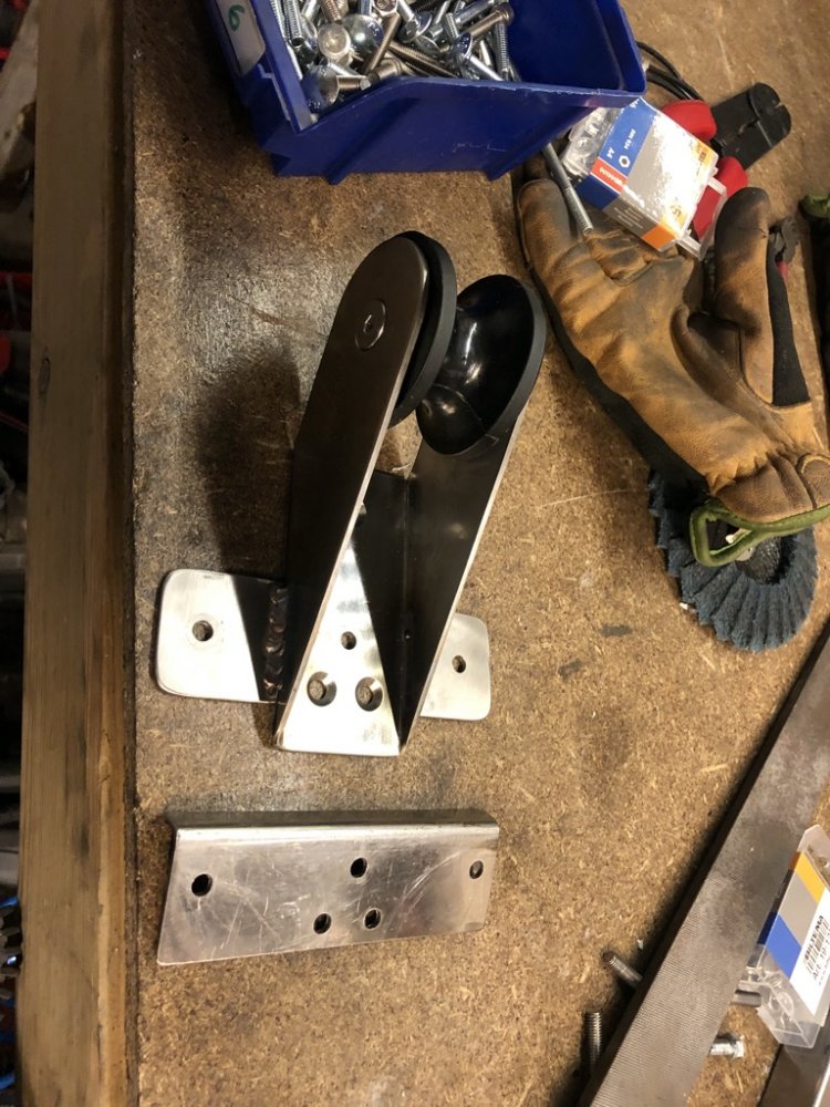

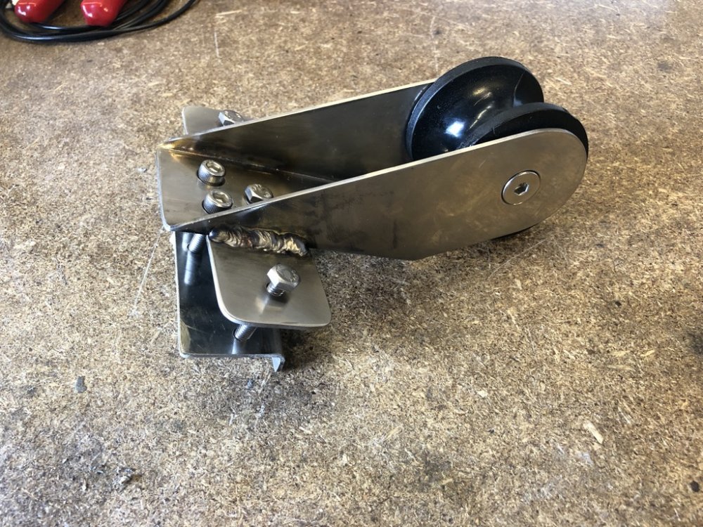

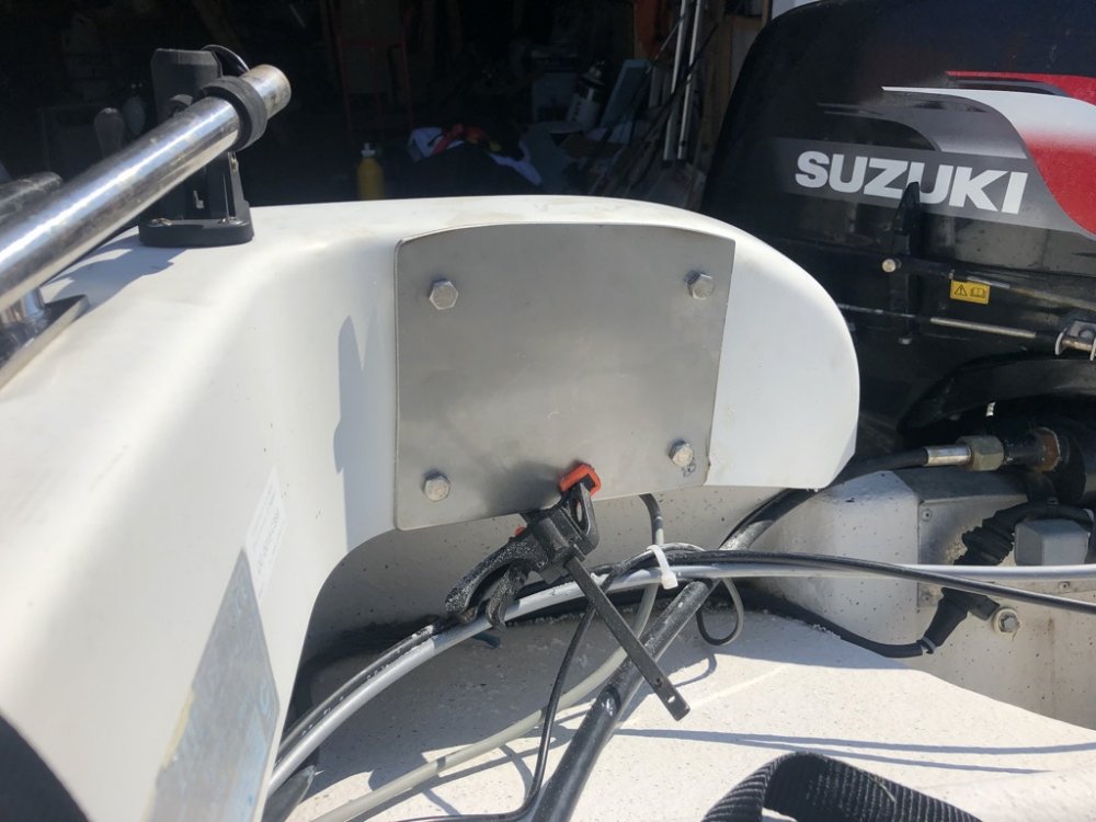

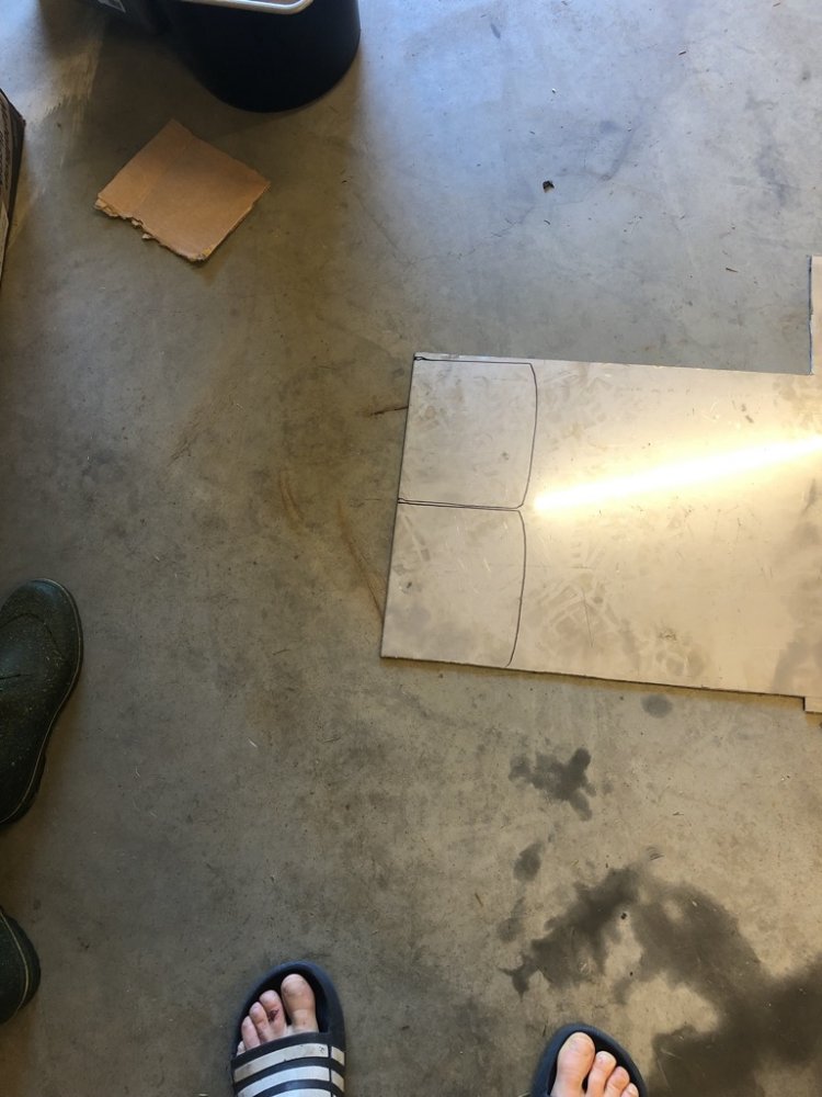

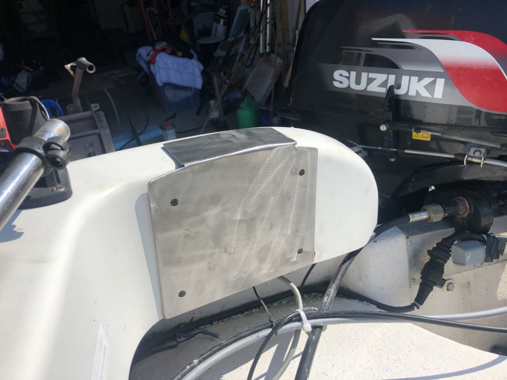

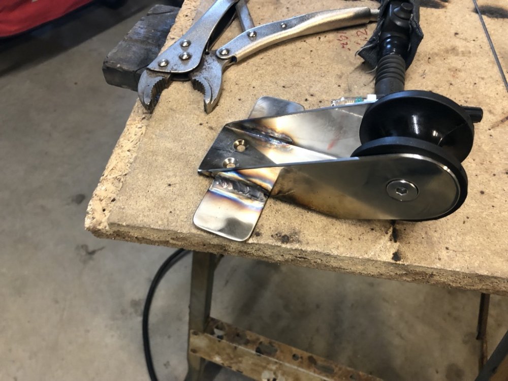

Jeg hadde en plate med 3mm syrefast liggende. Jeg valgte å lage to nye beslag til targaen. Samtidig lagde jeg et sett plater til (tilsammen 4). Disse platene skulle brukes på innsiden som mothold. På den måten regnet jeg med at det ville ble såpass avstivet at det ville holde godt.
Platen på utsiden og platen på innsiden ble tilpasset og boret opp til 8mm gjennomgående skruer.
Siden targabøylen har rør som kommer ned på toppen og i front av beslaget måtte jeg lage beslagene slik.
Igjen. Estetikken er ikke viktig her, så enkel nedsliping etter at topplagene var tigget på og droppet poleringen (av tidshensyn)
Her er begge plassert

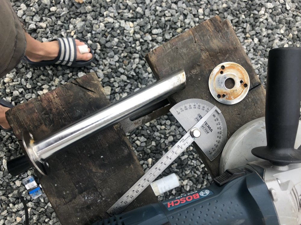

De orginale beslagene på targabøylen ble kappet av.

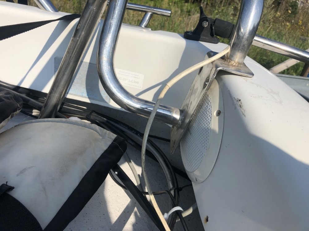

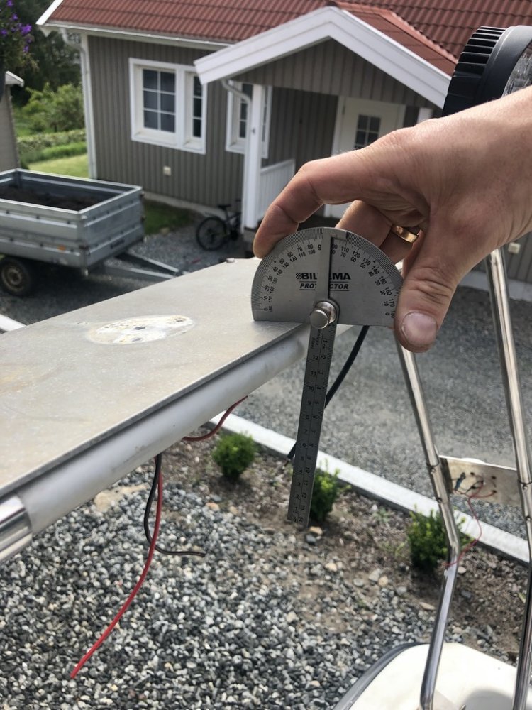

Fikk satt riktig vinkel og brukte noen lekter til å lage en midlertid rigg for å holde targabøylen på plass mens jeg nestet den på med tig før den ble tatt av og sveiset skikkelig på garasjegulvet.
Her er den før syrevask. Her synes også platen som skal stå bak stikkende ut under.

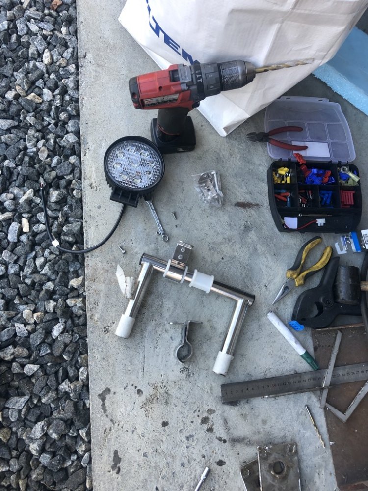

Så ble det å montere nye led-lanterner som jeg hadde liggende etter et å ha plukket de opp fra en "tilbudskurv" for noen år siden.
Som skrotnissse, så er det utrolig hva man har liggende.

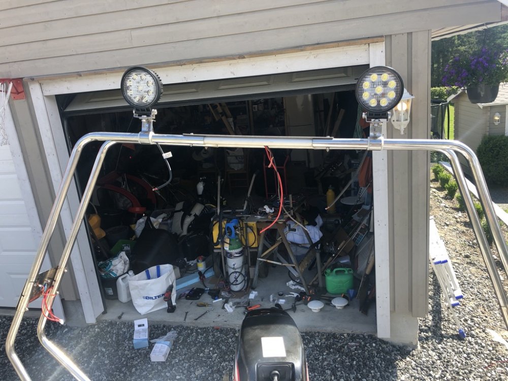

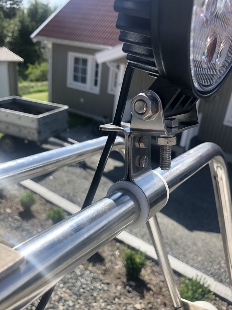

Jeg fikk også kjøpt et par arbeidslys på Jula. Disse skulle på toppen av targaen.  Her kom restene fra badetrapper fra min forrige post til sin nytte. Denne trappen hadde fester med plastforinger til 25mm rør. Jeg tenkte at denne kunne bli fine fester for arbeidslysene.
Som sagt så gjort.
61900560020__40EFB150-CF6A-4799-B0A6-06B1852749D0.jpeg.6c376d7bac5095a3f529b0378008da90.jpeg
Arbeidslys montert.

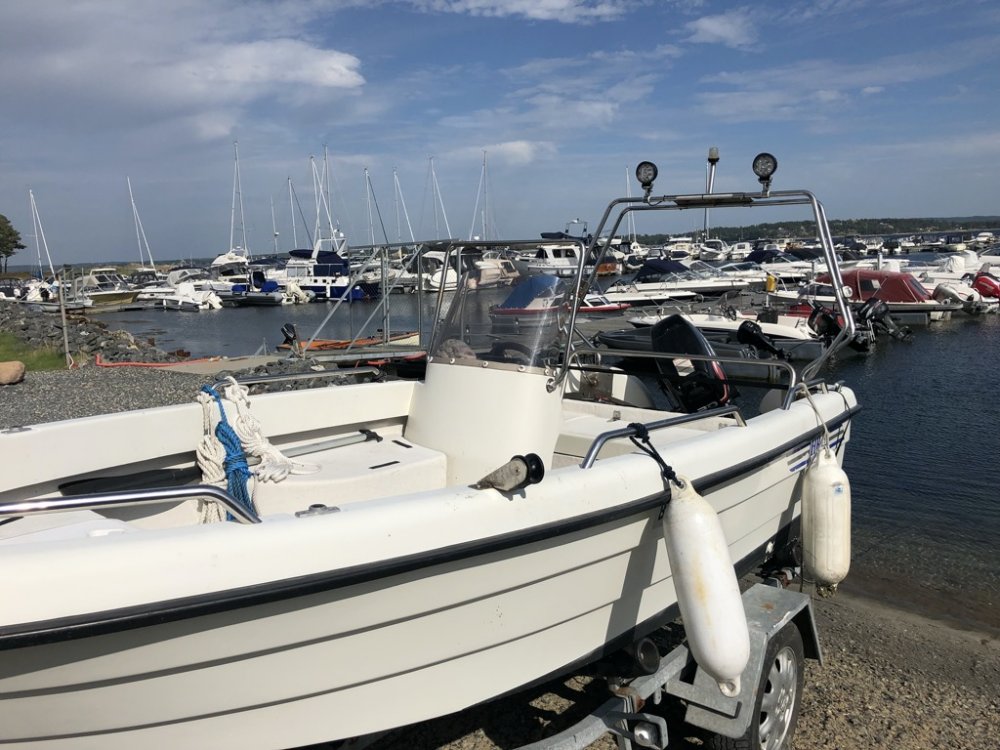

Nå gjenstod topplanternen. Siden targabøylen er vinklet litt bakover, så syntes jeg det så litt dumt ut at lanternen var rett. Jeg målte ca. vinkel på bøylen.
Så kappet jeg av toppen av festet til lanternen i samme vinkel, for så å sveise den på igjen.
Og på bildene under kan man se hvordan det ble, når den ble ferdig.

Landcrab skrev 34 minutter siden:
Jeg løser dette ved å henge ut en tamp festet i båten som har en karabinkrok i enden. Etter endt dykk, klipser jeg riggen (med luft i belgen) til tampen med karabinkroken og tar av meg riggen i vannet. Så av med svømmeføtter og klatre opp bak på den originale stigen. Deretter drar jeg opp rigge fra vannet fra båten. En skikkelig dykkestige tror jeg ikke denne båten er egnet for.
Landcrab skrev 37 minutter siden:
Det er en bedre ide. Jeg burde selvfølgelig ha gjort det. Skal testes neste gang :thumbsup:
Ble det stivt nok?
Ja, faktisk så ble det stivt nok. Har i "panikk" grepet til den noen ganger under fiske, der en uforutsett bølge har kommet. Så den virker slik jeg hadde tenkt :wink:

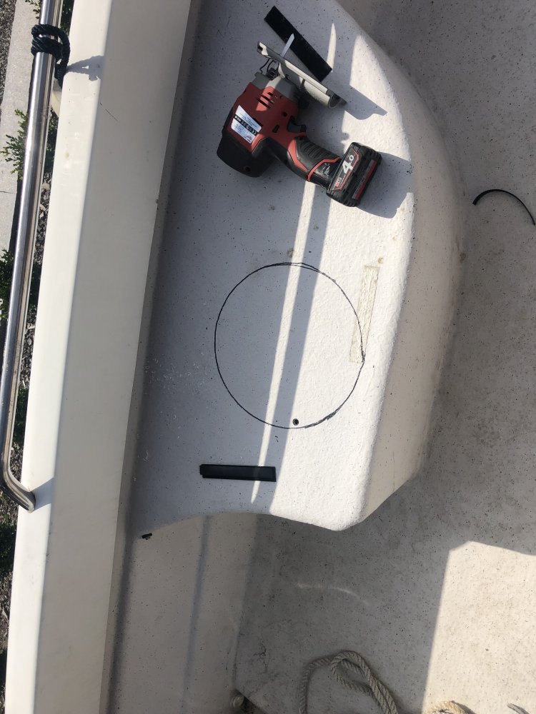

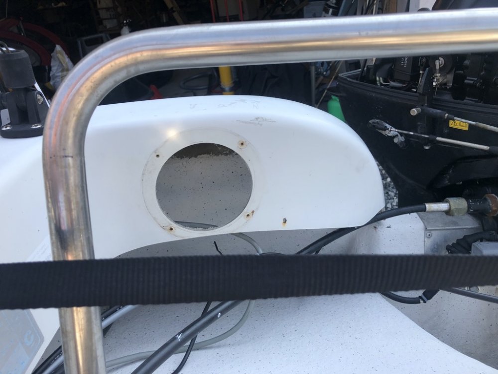

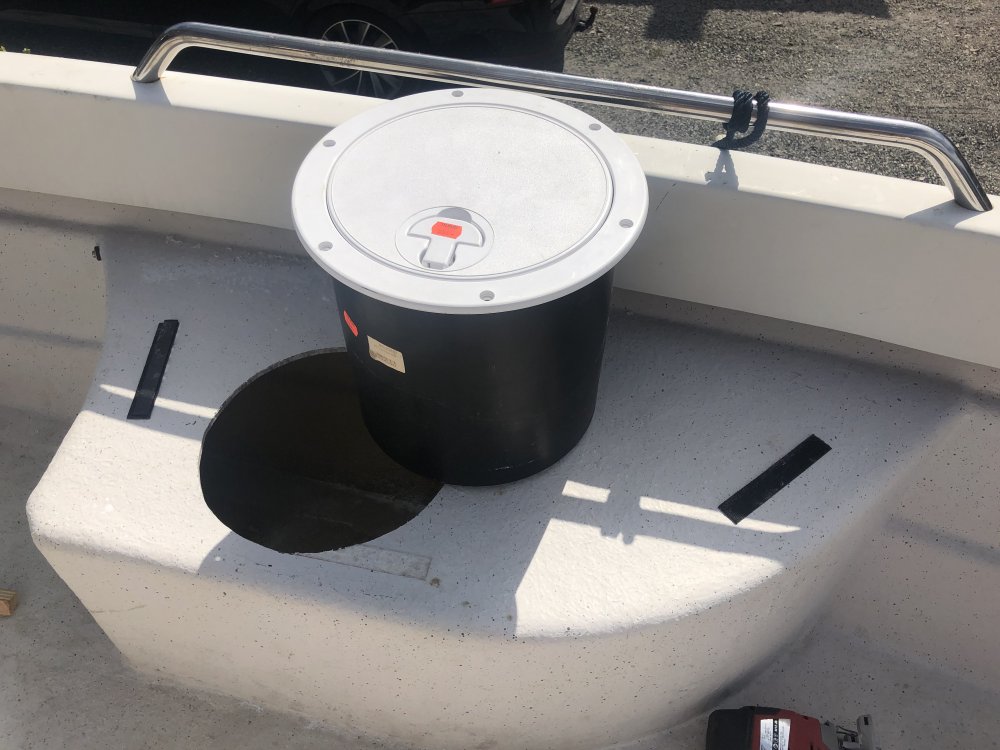

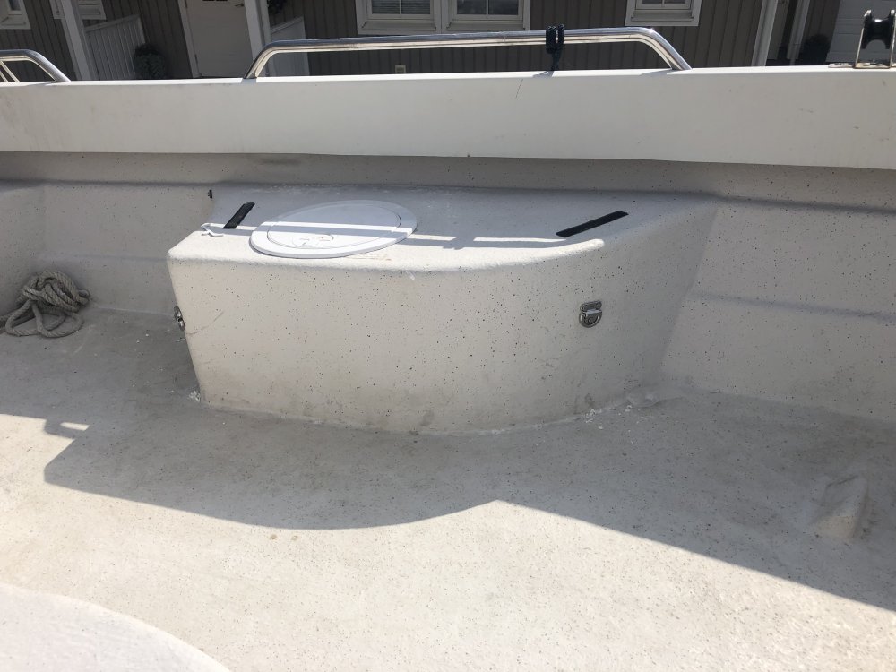

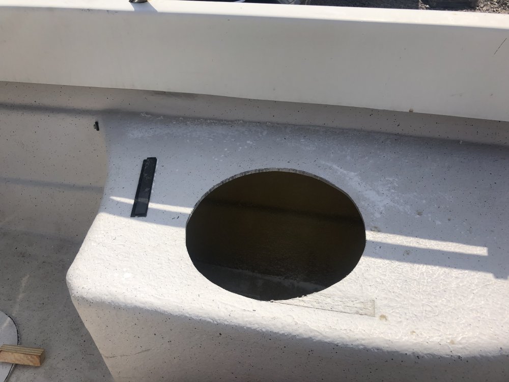

HR435 har to store luftfylte flytekammer på hver side midtskips. Disse tar mye av plassen på dørken i båten. Jeg ønsket å utnytte i allefall litt av det ene kammeret uten å forringe den orginale konstruksjonen alt for mye.
På tilbud kom jeg over en bøtte med skipslokk med gummitetning. Den så ut til å passe ned i et av kammerne og siden den et tett også ved at den har sitt eget lagringskammef, så ville funksjonen til den orginale konstruksjonen fortsatt ivaretas på et vis.

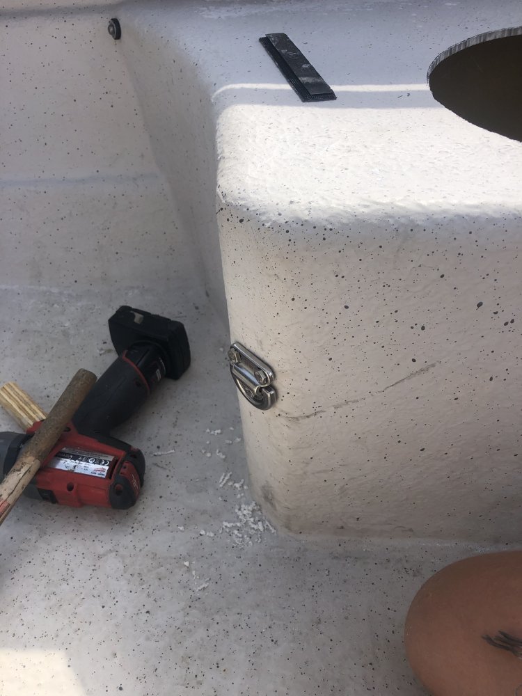

Samtidig som jeg laget hull til bøtten, ville jeg også benytte anledningen til å feste inn to feste-ringer med skiver og mutter på innsiden før jeg tettet igjen. Disse ringe er tenkt benyttet F.eks ved behov for å stroppe fast flasker eller teiner etc.
Forbereder skjæring av hull
Hullet gir tilgang til innsiden av flytekammer
Her er bøtten med lokk og karm
Fikk festet på en ring på hver side av kammeret
Ferdig montert

Glimrende arbeid @VegJoh :thumbsup: Noe sier meg at du begynner å forstå hva jeg mener med at jeg ikke skjønner hvordan folk klarer seg uten en dreiebenk og et sveiseapparat i huset :giggle:
Tillater meg allikevel å legge til et par kommentarer.

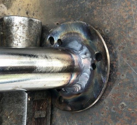

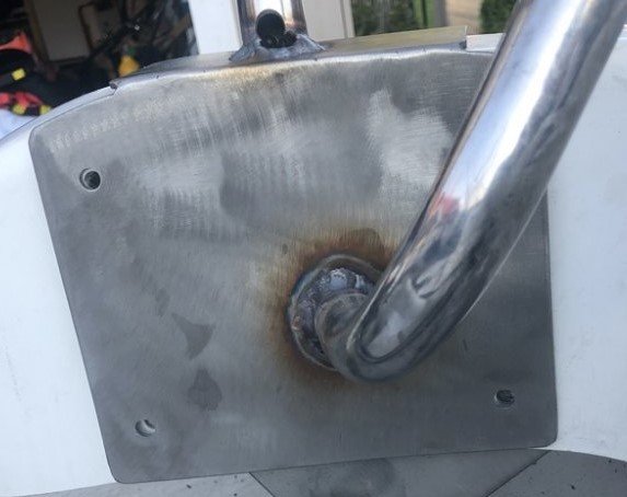

Når du har kaldvalsede rustfrie plater (som du bruker her) må du unngå å bruke vinkelsliper på flatene. Tenker da enten du skal polere dem eller ikke. Hvis ikke lager du riper som du aldri klarer å slipe og polere vekk, samt at det er å be om å få rust.
Vinkejern, eller mer korrekt vinkelstål, fungerer greit til å line opp to rør. Som @Landcrab kommenterer burde du helst hatt litt lengre vinkler, men det er jo ikke alltid man har det for hånden. En løsning kan da være å ta en totomfire og frese et vinkelspor i den med en håndoverfres. Det du også må tenke på er hvor du setter tvingene for at det skal bli stabilt. Du bør sette tvinga på den røde pila, da vil den stå midt mellom opplagerpunktene, som er rørets ytterpunkt (midtre grønn pil), og vippepunktet der anlegget slutter (ytre grønn pil).  Håper jeg har forklart på en måte som er mulig å forstå :wink:
I dette tilfellet kunne du med fordel ha filt/slipt sammenføyningen så nøyaktig at du kan smeltesveise røret uten tilsats. Da er det fort gjort å polere sveisen etterpå uten noe sliping.
Det samme her. Når du skal sveise tynnveggede dekorrør mot en platebit med tynt gods som i dette tilfellet må du være forsiktig med heat-input (varmetilførsel) og tilsatstråd. Hvis du er litt nøye med tilpassingen slik at det ikke blir åpning i fuga kan du lett smeltesveise en slik sammenføyning uten å bruke tråd. Resultatet blir penere, og braketten vil ikke vri seg så mye pga. termiske spenninger. En siste fordel er at med mindre varmetilførsel får du mindre skade på stålet, noe som vil gjøre at det blir mindre sjanse for rust i ettertid. Med mye varme på tynt gods blir rustbestandigheten dårligere. Les gjerne mer om det i denne tråden: https://baatplassen.no/i/topic/97660-materialkvalitet-i-skroggjennomføringer-og-annet-av-metall-i-båten/
Siste kommentar går på design. Mulig at dette tørkestativet er solid nok, men det vanlige her er vel å forankre i vindskjermen i toppen i tillegg? Det blir i tilfelle gjort med en liten platebit som sveises i underkant av det øvre røret og skrus i vindskjermen med en M5 eller M6 skrue med mutter. Synes kanskje også at det hadde gjort seg å vinkle di ytre rørene slik at de hadde blitt parallelle med vindskjermens ytterkant?
Komodo skrev for 5 timer siden:
Godt poeng @Komodo. De ble i utgangspunktet slipet for å rengjøre for sveising. Nå er ikke finishen så viktig her, men det blir jo ikke pent med rust. Det blir kanskje å demontere når båten skal opp på seinhøsten og utbedre litt.  Men spørsmål. Vil den matte overflaten på de kaldvalsede syrefaste platene kontaminere smeltebadet ? Isåfall her det nok å syrevaske før sveis ? / acetonvaske ? / polere ?
Jeg vasker uansett ned alle flater med aceton før jeg tigger.
Komodo skrev for 6 timer siden:
Ser poenget. Men på denne bøylen så forsøkte jeg å få sammenføyet røret, for så å slipe det ned og polere, slik at det ikke skulle være så lett å se skjøtene. Hvis jeg ikke hadde brukt tilsatstråd, så ville det ikke vært mulig å slipe det plant etterpå. Nå ble det ikke helt rett, så man kan fortsatt se skjøtene hvis man kommer innpå, men det skyltes at jeg slurvet med å gjøre slik du og @Landcrab foreslo angående å bruke firkantSTÅL. Læring er mottatt og vil forsøkes ved neste korsvei :thumbsup:
Jepp, tørkestativ er rett betegnelse (det ligger litt i redneck ånden). Joda, jeg ser poenget. I utgangspunktet var planen å lage en mer tilpasset ramme, men det ville ha innebært litt mer arbeid, og det var fuksjon som var pri, så den ble som den ble. Når det gjelder feste i toppen, så er det ikke vurdert, men jeg har montert den med en stor skive på baksiden på begge sider så den sitter ganske solid i vindskjermen. Men bra råd, skal se på muligheten for evt. å ettermontere noe slikt.
Nei, det er ikke noe problem, bare å sveise rett på slike plater. Det som gjør plata matt er oksidskiktet utenpå  plata, men det er ikke normalt å slipe den bort. På veldig gamle plater kan det kanskje være en ide.
Ok, da skjønner jeg tankegangen. Men gjør allikevel en test slik jeg sa. Ta to rør som du smeltesveiser sammen uten tilsats, og med nøyaktig fuge. Plandrei rørene i dreiebenken først, og ikke grad/ eller fas utvendig før du sveiser (da mister du bittelitt materiale). Da skal du se at du får en sveisesøm som er så smal og lite synlig at etter syrevask og polering må du lete for å finne den igjen. Jeg gjorde tilsvarende da jeg skjøtet inn rekkerør da jeg lagde nye rekker på Viksunden vår https://baatplassen.no/i/topic/89734-vårens-prosjekt-nye-rekker-på-viksund-futura/

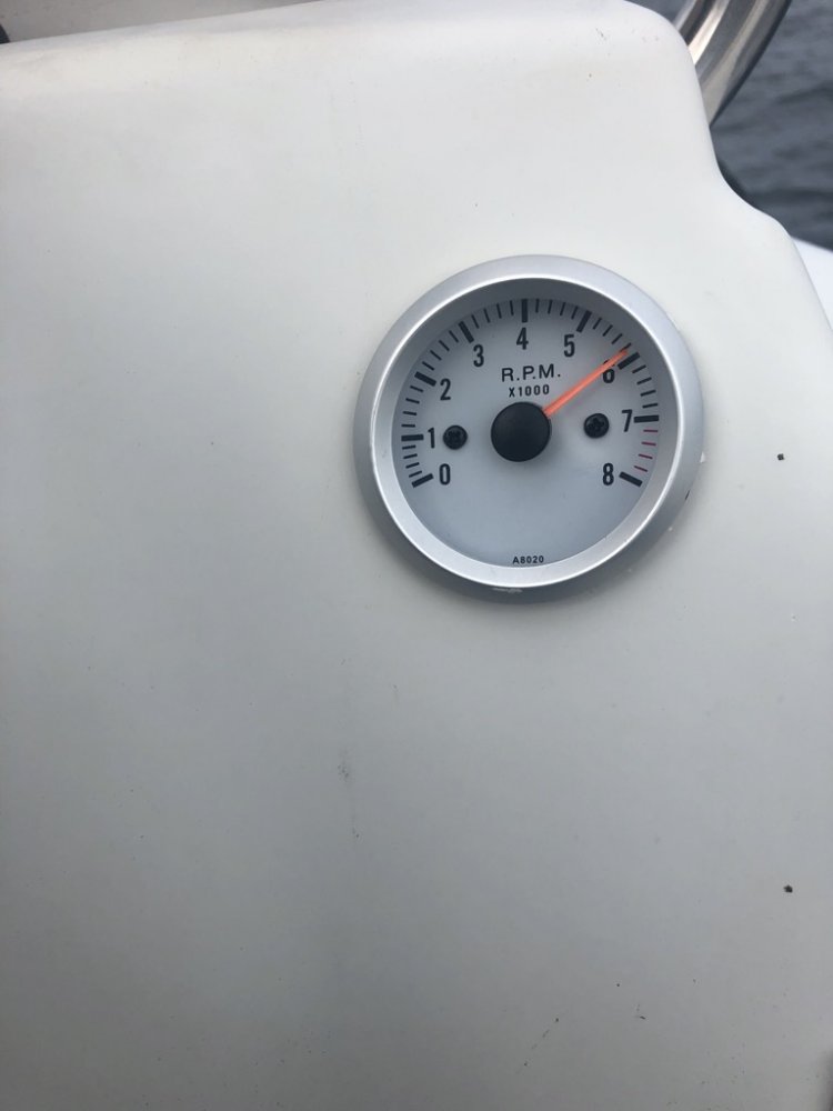

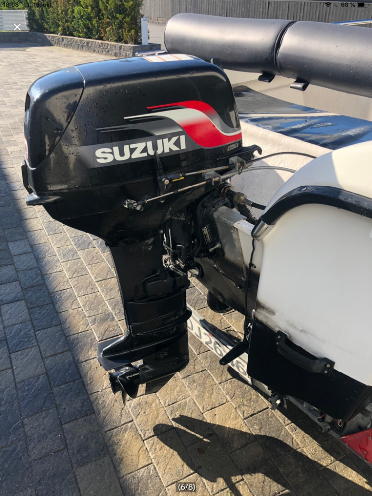

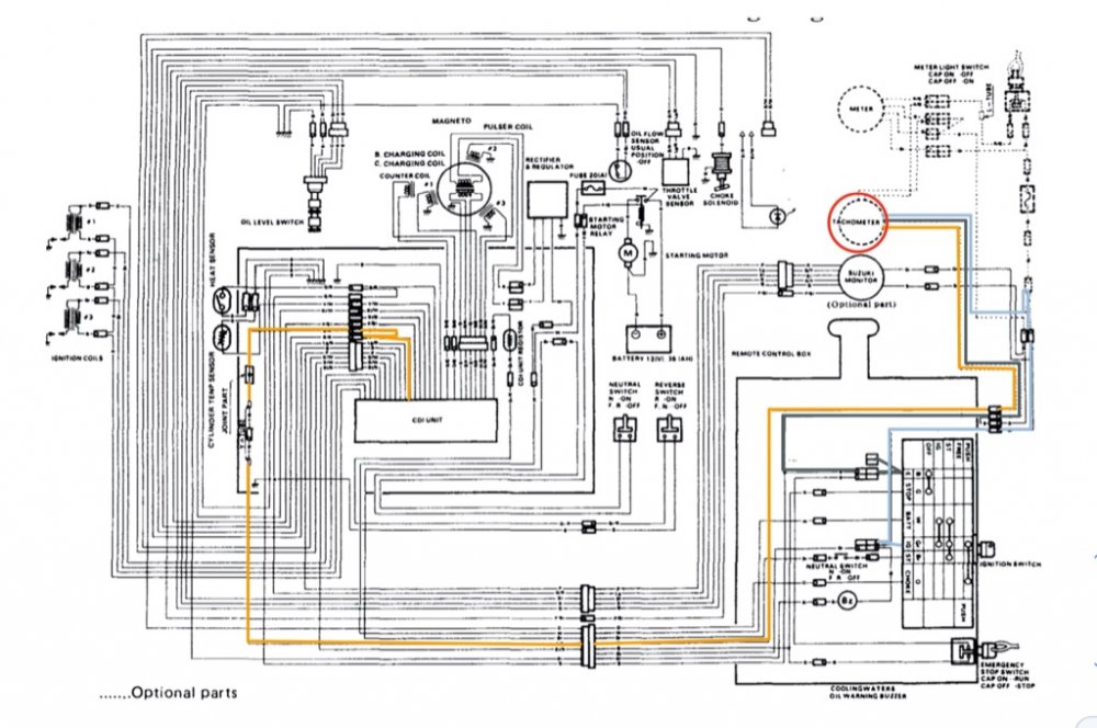

Tenkte jeg skulle nevne en annen ting jeg har «oppgradert» på båten. Som følge av at jeg fikk problemer med at kartplotter kuttet ut pga for høy spenning, la jeg nytt og ryddet opp i det elektriske anlegget ombord. Det innebar blant annet installasjon av en hovedstrømsbryter rett ved batteriet i kassen bak.
Den høye spenningen skyldtes et toppladet batteri og en motor som ikke har regulator kun likeretter. Jeg laget en egen tråd på dette og hvordan jeg løste det her:

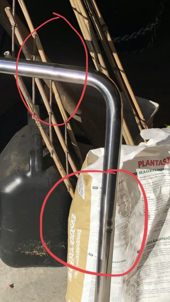

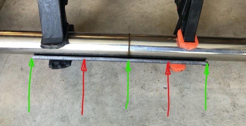

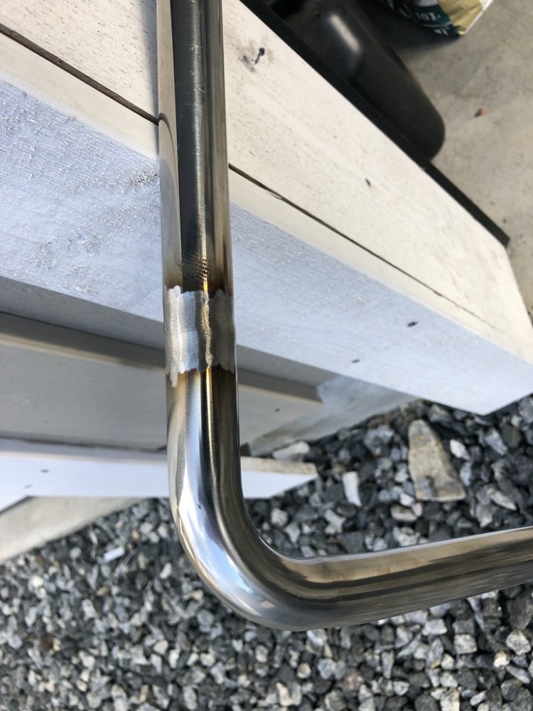

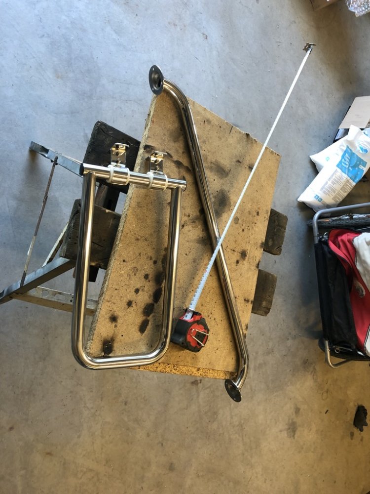

@Komodo Det jeg mente som jeg siterte til over her. Se bilde under. Slik ble det etter at jeg "slipte" ned.
Jeg har merket med rødt der sjøtene er.  Som du ser ble problemet at det ble litt buklete.
Komodo skrev for 22 timer siden:

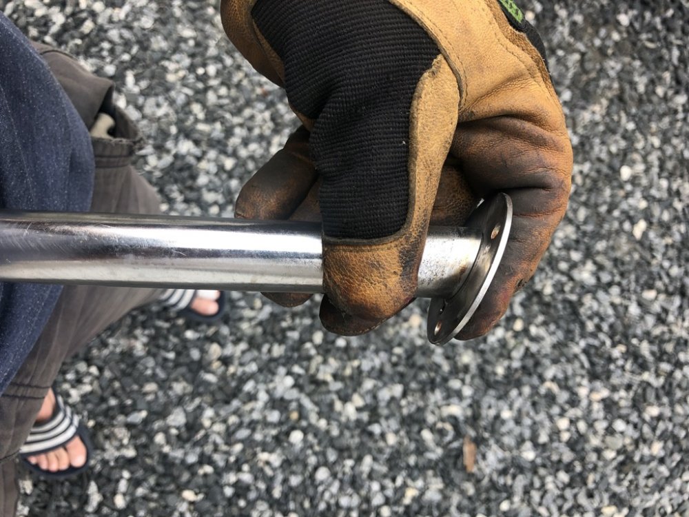

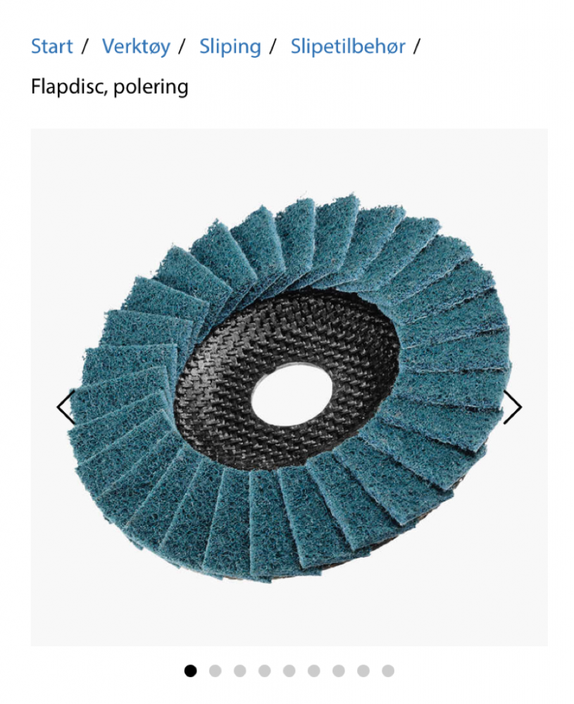

Gjelder det også for flapdisks som denne ??
Jeg bruker alltid "rene" slipeskive og polerskiver på syrefast/rustfritt. Altså både kapp/slipe og polerskiver som ikke har blitt benyttet på karbonstål, nettopp for å unngå at jeg skal kontaminere platene/sveisen med stålpartikler som kan ruste.

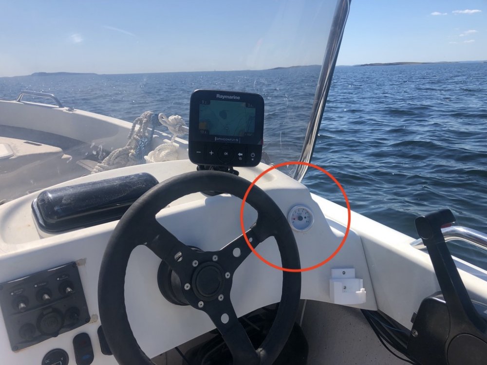

Ifm. at jeg forsket på likeretter og for høy spenning fra motor, som nevnt i en tidligere post, så ble koblingsskjema studert. På dette så jeg at det var mulig å koble til en turteller på denne.
Ut fra kontrollboksen så kommer det en grå (12V+) en Sort (12V-) og en gul som etter koblingsskjema skal gå til turteller. Når en følger koblingsskjema ser man at den ender i CDI boksen. Jeg startet jolla og koblet til et multimeter innstillt på V på denne og så at den stort ga positive pulser etter turtall. Har ikke kontroll på hva som skjer i CDI boksen, men vil tro dette er direkte + signaler fra A/C coilene rundt svinghjulet, som ganske enkelt blir hyppigere ved økende turtall.
Siden turteller ikke er spesielt billig, så tenkte jeg at siden dette er for test, så ser jeg om jeg kan bestille noe under 250kr grensa i utlandet. Som sagt så gjort og jeg fikk tak i en slik til (den gang) 117,- NOK
Nå er det ikke kjempe nødvendig å ha turteller på en slik liten jolle, men etter litt bruk synes jeg det er greit å vite akkurat hvor mye turtall jeg kan ligge på før jeg detter ned av plan, eller hvor fint dorgetempo er.
Turteller ble montert her og koblet til slik som beskrevet over.
Fungerer helt utmerket, og har samtidig blått bakgrunnslys som er koblet slik at det slåes på når lanternene går på.
Redigert av VegJoh (see edit history)

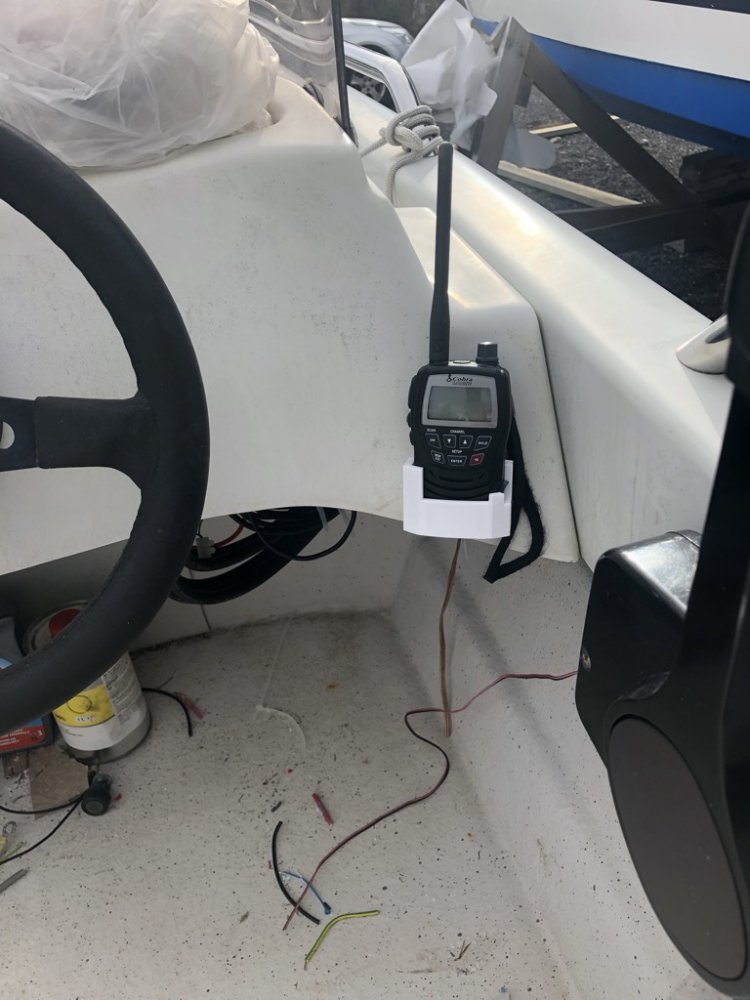

En liten kuriositet til.

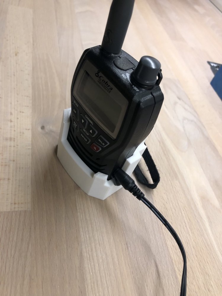

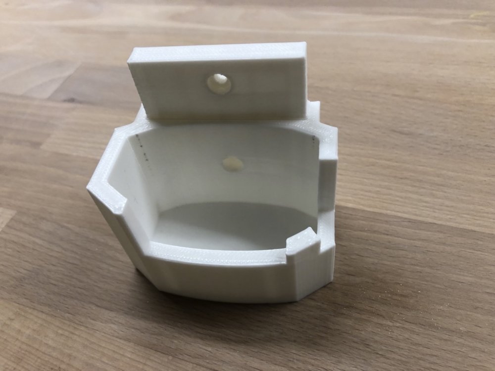

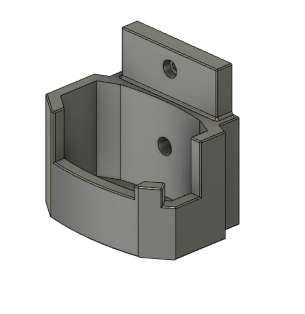

Hadde en slik Cobra HH125 VHF liggende fra en tidligere båt jeg hadde.
Tenkte at denne kunne få være med i jolla.
Fant imidlertid ut at det var vanskelig å finne en holder til denne på nettet, så endte opp med å se om det var mulig å tegne til en etter mål i programmet Fusion360.
Endte til slutt opp med dette designet her:
Kjørte filen ut i 3D printeren til guttungen:
Og monterte likegodt prototypen i båten.
Etter litt erfaring, ser jeg i midlertid at prototypen har en svakhet. Bunnen i holderen er tett. Det medfører at den samler opp vann når det regner. Her burde det vært noen form for drenering. Skal se om jeg redesigner og printer ut på nytt.

I og med at jeg tenkte jeg skulle bruke båten til litt fiske bl.annet til teiner. Fant jeg ut at jeg trengte en "anker-rulle" på rekka, slik at jeg hadde noe å trekke mot. El.teinehaler er blir nok litt for overdimensjonert på en slik liten båt.
Det er ikke store biten som jeg kan plassere en slik på.
Fant denne på biltema, men den korte bredden på rekka gjorde at jeg syntes det ble vel spedt å feste den kun slik den var original. Jeg regnet med at når man skulle trekke teiner, så ville det bli endel vekt og press mot denne.
Valgte derfor å modifisere den litt ved å sveise på to "ører" på hver side.
Lagde også en plate som kunne festes på "innsiden" av rekken for å fordele lasten på skruene
Så ble ankerrullen festet på båten og testet

Komodo skrev On 22.8.2020 at 12.15:
Har sett på flere båter i sommer hvorskjermen har fått sprekkdannelser rundt slike skruehull. Tror det er viktig at skruehullene er store nok slik at man ikke får spenninger i materialet.
ivar skrev 7 minutter siden:
Takk for innspill @ivar. Jeg brukte M6 skuer. Men jeg lagde også en rund plate på innsiden, der alle skruene går igjennom denne platen slik at presset/kreftene mot utsiden av styrekonsoll og kreftene på innsiden av styrekonsollen er fordelt over hele platens størrelse, dvs, den er ca. 5cm i diameter. Jeg tenkte kanskje det ville være med på å unngå at det ble sprekkdannelser ?
Eller tenkte du på selve "glass" skjermen ?
Apropos design’et. Hobby 555 proff leveres med et slikt design originalt ser jeg.
Ser forøvrig ut som en god bruktbåt i klasse med Øien, Sting, Sandstrøm.
