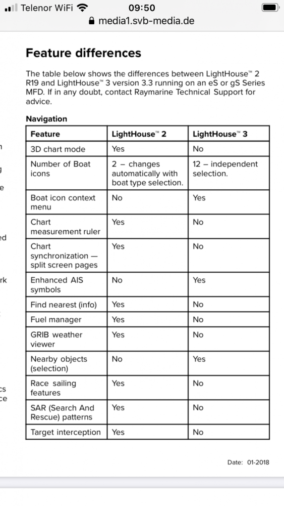

Har en Raymarine ES128 med Lighthouse II operativ system. Noen som har prøvd å oppgradere denne serien til Lighthouse III? Jeg trenger en plotter på flybridge, og ønsker denne koblet til plotteren i cocpit. ES serien er gått ut av produksjon, og for å koble til den nye serien (Axiom) må jeg oppgradere til Lighthouse III. Her er link til forskjeller på Operativsystemene https://media1.svb-media.de/media/snr/511774/pdf/shortmanual_2018-11-20_11-36-28_6ae4c08ad74700cff6046985f176f154.pdf
Utdrag:
Ut i fra dette ser det ut som jeg kan miste muligheten til «map split screen», er redd det betyr at jeg kun kan ha et kart oppe av gangen, eventuelt ikke kombinere andre skjermer med kart, som er viktig for meg.
Noen som har prøvd denne oppgraderingen og har noe. Erfaringer? Eventuelt har forslag til andre lure løsninger?
