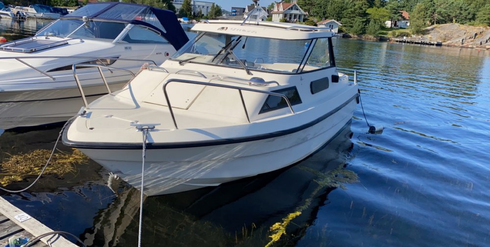

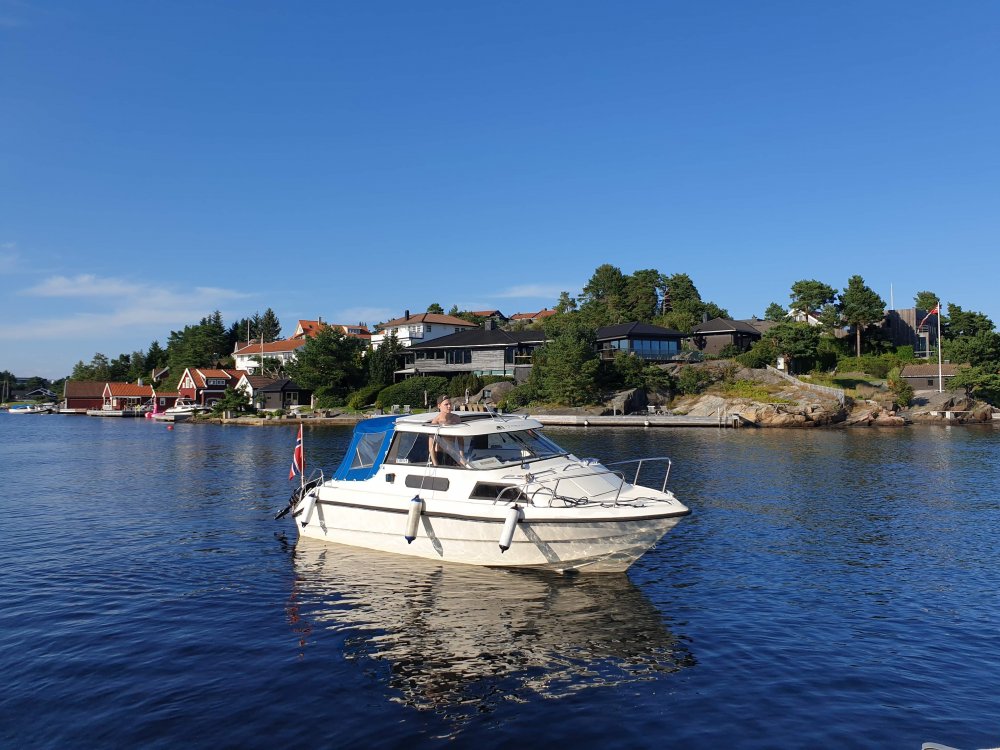

Tenkte jeg kunne starte en liten "prosjekttråd" da det alltid er artig å ha det som minner, samt. alltid flott med gode tips fra de som sitter med mye kunnskap.
Båten kjøpte vi høsten 2018 uten motor etter en kort budrunde på fjesboka. Hadde da stått ute i mange år og var ekstremt skitten. Etter at 200L++ ble pumpet ut så fikk båten en lett oppussing med å trekke om platene på s.b og b.b. side ved førerposisjonen og treplaten bak ble også trukket om. Nytt teppe, gå igjennom alt av det elektriske og alt som går under drivstoff. Nye filtere, tømme tanken, ny tankmåler, slanger, filtere osv. Høsten 2018 ble en 115HK og 130HK ETEC delemotorer kjøpt inn. Vi har skrudd endel på disse da det var ETEC nummer 4 og 5 som ble handlet inn. Etter fire nye injectorer, fire ny coiler og "ny" EMM så fikk vi en helt kurant motor til en veldig rimelig penge etter at overflødige deler ble solgt.
