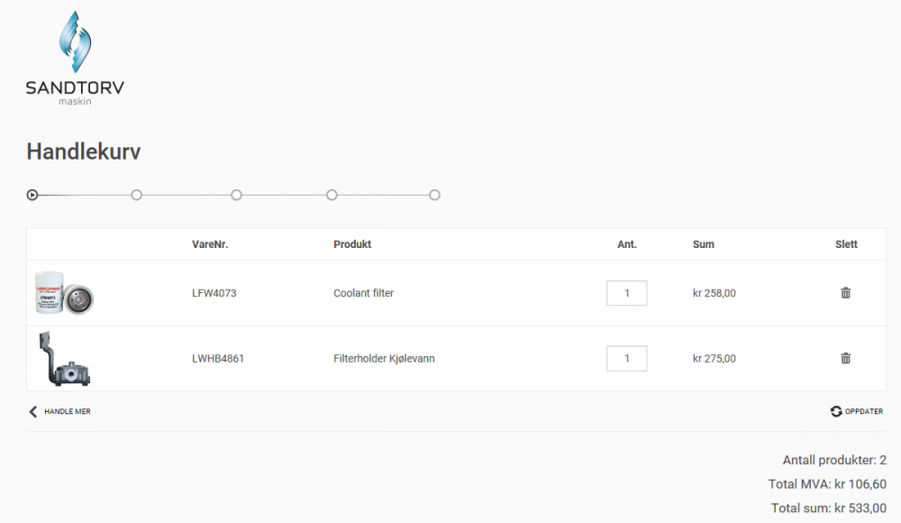

Havlengt Svart 25.August.2020 Del på Facebook Svart 25.August.2020 Har hatt same problemstillingen etter rens og bytte til silikatfri veske. Eg sette inn eit filter av denne typen: Sitér dette innlegget Link to post Share on other sites More sharing options...
alfaalfa Svart 25.August.2020 Del på Facebook Svart 25.August.2020 Med disse små dimensjonene må du vel i så fall oppgradere pumpen? Dette er vel laget på samme måte som bypass oljefilter, der du skal kjøre gjennom kun en liten del av kjølevæsken for å rense den for meget små partikler over tid. Mer som rensing av væsken. Ikke for å hindre større partikler i hovedflyten. Det er en ulempe Sitér dette innlegget Link to post Share on other sites More sharing options...
Havlengt Svart 25.August.2020 Del på Facebook Svart 25.August.2020 Formålet til TS var slik eg oppfatta det greinsløyfa til varmekretsen? Då vil slike påhengte filter fungera fint. Skal du rensa heile kjølekretsen vert det noko anna, - men når er det nødvendig? Sitér dette innlegget Link to post Share on other sites More sharing options...
