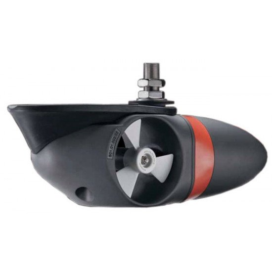

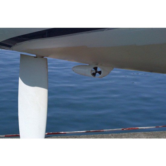

Hvis du først skal ha baugpropell, så gå for Side-Power EX-serien. Den er enkel å montere, kun tre små hull.
Den tar ikke noe av farten som mange hevder (den er formet som en torpedo).
Den har mye større virkningsgrad enn en i tunnel da vannet passerer gjennom en mye smalere tunnel. Noen leverandører sier at man må opp i 24V thruster (med spenningsomformer) til 37 fots seilbåt. Men de fleste sier at 12V EX55S holder.
Et monteringsfirma i Oslo området skulle ha 80 båtpenger ferdig montert, det er ran synes jeg. Greier man å borre to hull, trekke litt batterikabel samt montere batteri, så sparer man mye penger. Kan også monteres som hekkthruster.
Enkel og økonomisk installasjon
  • EX thrustere trenger bare tre hull gjennom skroget. Disse foresegles med en spesiell gummipakning. Det er ikke behov for noen form for støpearbeid eller spesialverktøy.
  • Enkel installasjon sparer deg mange arbeidstimer, og gir redusert kostnad ved installasjon. Høy utnyttelse av energien reduserer også kravet til strømkabler og batteribank.

Det er en dings jeg kunne tenkt meg akter. Forut passer den sikkert utmerket for mange. For Hulda vil den installasjonen være det første som treffer bånn når vi lirker oss inn til fjellet med baugen i uthavn. Jeg ville nok hatt et visst forbruk av den propellen der. Det som passer for noen, er helt ubrukelig for andre.

Du mener kortere tunnel?  Vann gjennom rør = friksjonstap. Neppe mer enn en prosent eller fem på meter'n. Dette vet @NilsPils alt om.
På grunn av kontraksjonen i innløpet til tunnelen blir strømningen ujevn over tverrsnittet. Det gir ugunstige forhold for propellen dersom den står for tett på innløpet. Vanligvis regner en at strømningen utjevner seg over en avstand lik 3-5 ganger diameteren. Men så stor avstand er sjelden realistisk for en baugthruster. Derfor er det spesielt viktig med meget godt avrundet innløpskant. Det gir mindre kontraksjon og derav mindre innløpstap og bedre tilstrømningsforhold til propellen.
Utsagnet "Den har mye større virkningsgrad enn en i tunnel da vannet passerer gjennom en mye smalere tunnel . . . " tror jeg defor ikke noe særlig på. Denne thrusteren har dessuten en veldig skarp innløpskant.
Hører bare på hva andre som har fått montert EX serien erfarer. En annen ting er også at EX sitter dypere i vannet enn en innstøpt thruster. Mye mindre støy er den i den også.
De argumentene der er også typiske variabler. Sleipner spesifiserte vel for 180 mm tunnel avstand 200 mm fra vannlinje til overkant tunnel. En del båter har problemer med å møte denne spec.'en. Hulda har rundt en halvmeter. Støyen nedi der er til å leve med. Propellkonfig. har mye å si for støyen, etc, etc. Så det er argumenter for og imot. Personlig kunne jeg ikke tenke meg å ha en elektromotor hengende under båten i opp til tre år i slengen mellom hver gang båten er på land. Jeg ville vært nervøs for tau som flyter/fiskeredskaper, brekke meg ut av isen om vinteren, legge til mot fjellene osv. Det er en vurdering en hver må foreta.
Det viktigste er nok at thrusteren gir nok skyv til at brukeren er fornøyd uten å overbelaste elsystemet. Baugthrustere er hydraulisk sett kompromissløsninger, der virkningsgraden nødvendigvis kommer i annen rekke . . .
For en sånn torpedoformet baugthruster er selvfølgelig en kortest mulig tunnel nødvendig.
