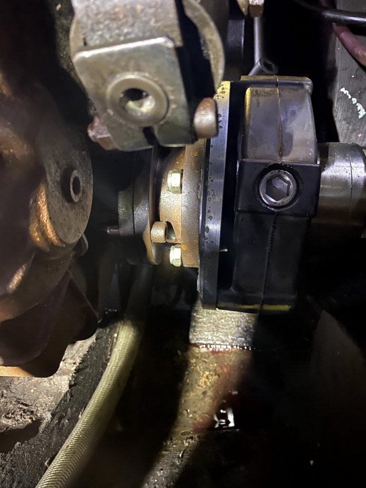

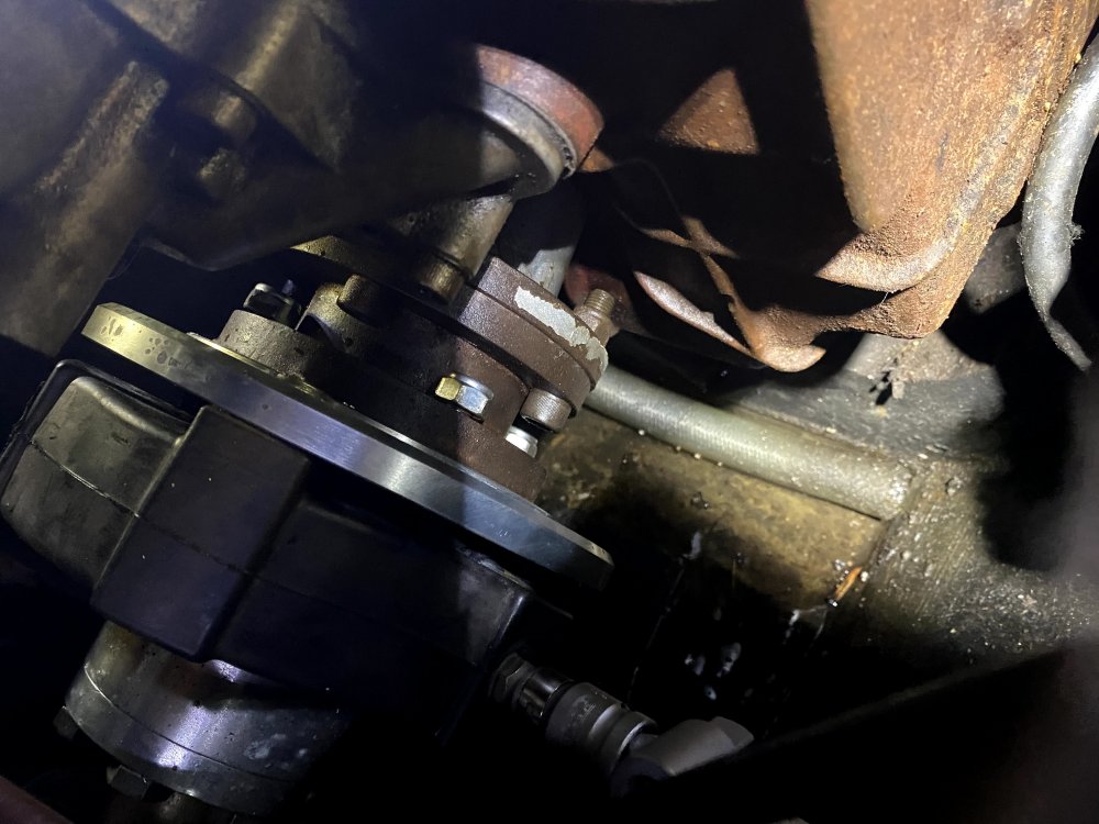

Karlsenkystfiske Posted September 26, 2020 Share Posted September 26, 2020 Fått meg centaflex fleksibel kobling! Sist motor og aksling ble rettet opp var nå i vinter, da motorlabbene(gummiinnmat) ble byttet. Tenkte at motoren nå kanskje hadde satt seg litt, og det kunne være på sin plass med en ny. Motoren kan bare justeres opp og ned, ingen sideveis justering. Løsner muttrene, måler, justerer, strammer opp, og gjentar helt til jeg blir fornøyd. Tok et par timer ;) Vet ikke om det er den rette måten å gjøre det på? Er vel ikke noe måte å få koblingen stiv på... Til slutt hadde jeg 0,015 nede og 0,023 oppe. Altså 0,08 differanse. Det må da være greit nok når man har en slik fleksibel kobling? Måler mellom selve koblingen og mellomstykket. Motorlabb Quote Link to post

Hulda Posted September 26, 2020 Share Posted September 26, 2020 Diffen er vel 0,008? Hvis det er millimeter som er betegnelsen, så er verktøyet du måler med nokså avansert om du kommer ned i området 1/100 mm. For ikke å snakke om 1/1000 mm. Og er en torsjonsmyk kopling inne i bildet, er måleområdet en umulighet. Men si at du har en diff på 0,8 mm, så tror jeg Centaflex'en spiser den. Enda bedre om diffen er 0,08 mm, da er det helt suverent. Selv om du ikke kan justere sideveis, mål også sideveis oppretting. Kan redde systemet fra havari. Quote Link to post

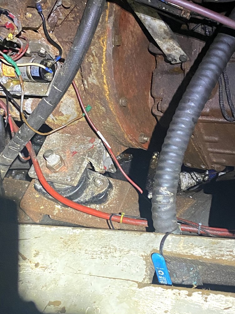

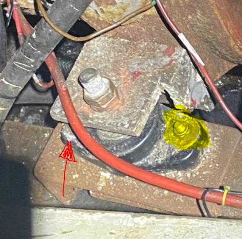

Roger jo Posted October 4, 2020 Share Posted October 4, 2020 (edited) Har maken kobling og Centaflex sa at hvis jeg ville ha Koplingen lenge skulle jeg rett opp mest mulig helst bedre enn 0,1mm. Sideveis og opp/ned. Mener det også sto i manualen sammen med momentene en skulle trekke til med. Det normale er at det i hvert fal er ovalt hull i den enden som vi ikke ser for å justere sideveis. Ps mener nå å se en stor skive mulig den skjuler det ovale hullet. Et tips jeg har borret et 6mm hull i fundamentet ved rød pil for begge labber sb/bb, setter ned en bolt for mothold når jeg skal justere sideveis. Tok du hensyn til "E " når du kuttet av akslen? Edited October 4, 2020 by Roger jo (see edit history) Quote Kokekyndig maskinist kjent på kysten. Link to post

Karlsenkystfiske Posted October 22, 2020 Author Share Posted October 22, 2020 Komodo skrev On 4.10.2020 at 11.20: Enig med Hulda i at dette høres merkelig ut. Hvordan måler du deg fram til disse avvikene? Du snakker jo om tusenedels millimeter. Enten har du en desimalfeil, eller så har du fått tak i et bladsøkersett med tommemål. I tillegg har du jo en regnefeil i stykket ditt... Det var et tommemål! Rot med enheten her :) Roger jo skrev On 4.10.2020 at 10.28: Har maken kobling og Centaflex sa at hvis jeg ville ha Koplingen lenge skulle jeg rett opp mest mulig helst bedre enn 0,1mm. Sideveis og opp/ned. Mener det også sto i manualen sammen med momentene en skulle trekke til med. Det normale er at det i hvert fal er ovalt hull i den enden som vi ikke ser for å justere sideveis. Ps mener nå å se en stor skive mulig den skjuler det ovale hullet. Et tips jeg har borret et 6mm hull i fundamentet ved rød pil for begge labber sb/bb, setter ned en bolt for mothold når jeg skal justere sideveis. Tok du hensyn til "E " når du kuttet av akslen? Husker ikke at det var noe stort hull der når vi skiftet labber, men det er absolutt en god idè! Et såpass mye rom mellom hylse og propell at det skulle holde til kjøling ja! Men ikke mer enn det. Lett å få garn og skitt i mellom... Quote Link to post
Roger jo Posted October 22, 2020 Share Posted October 22, 2020 Karlsenkystfiske skrev 14 minutter siden: Husker ikke at det var noe stort hull der når vi skiftet labber, men det er absolutt en god idè! Ellers er det ingen mulighet til å justere sideveis. Quote Kokekyndig maskinist kjent på kysten. Link to post
