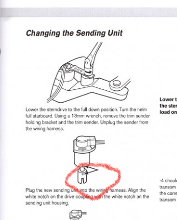

Er det et hjul på sensoren man kan rotere? Er det noe som må justeres hvis jeg skrur ut sensoren? Kanskje jeg skal ta en tur på båten idag likevel. Synes dette er litt spennende nå som jeg nærmer meg en løsning ?
Ja, det er et hjul på sensoren, det er dette hjulet akslingen fra tannhjulet går inn i. Justering / bytte av sensor ser du manualen på lenger opp i tråden. Er det greit å komme til der?
Det er litt trangt, men tror jeg skal få det til. Drar ned etterpå å ser om jeg får den ut så jeg får testet. Da slipper jeg bomkjøp av nytt hjul :-) Har satt på drevene også, så hvis det faktisk er sensoren er det jo greit å slippe å ta det av igjen også, hehe!

Ja, det hjulet akslingen fra tannhjulet går inn i. Roter det 360 grader, får du da indikasjon i indikator er den nok i orden. Juster det i henhold til prosedyren limt inn tidligere i tråden når du har byttet tannhjul. Er det greit å komme til baki der? Hva slags båt har du?

Hvis du ikke har montert drevet så er det enkelt å dra ut tannhjulet med aksling og sjekke om tannhulet har løsnet fra aksling. Du bør nok da ha to pakninger/o-ringer tilgjengelig. Disse finner du enkelt på www.volvopentashop.com. Når du skal sette inn akslingen igjen har i hvert fall jeg trykt inn fett for å sikre tetningen ekstra.
Jeg tok en litt stor og bred skrutrekker mellom tannhjul og båt og vippet det løst. Bøy hjelmen helt mot deg for å få ut aksllingen.
Du kan også skru ut sensoren. Dette er bare et potmer/variabel motstand og vrir du på "akslingen" vil du se om instrumentet ditt endrer tilt.
Husk at tannhjulene/hakkene på hjelmen skal inn i et bestemt tannhul på akslingen opp til sensor.

Takk for innspill og hjelp fra dere begge. Skrudde ut sensoren, som bare var 1 skrue (hvorfor har jeg ikke gjort dette før......) Da fungerte alt, så jeg setter min lit i at det er akslingen/tannhjulet og bestiller nytt. La-Sa tar 900kr for dette med o-ringer og lignende.

Vet ikke om dette er mest flaut for meg, eller mekanikeren jeg har betalt x antall tusen for å fikse dette problemet tidligere - men nå er altså problemet løst.
Blid og fornøyed skrudde jeg av drevet, dro ut gammelt tannhjul m festebrakket (hvis man kan kalle den plastklossen det), og satt inn ny. Hopper inn i båten og samme feil enda. Tar en ekstra titt på sensoren, og ser at selve delen som skal over akselen på denne kan jo justeres. Problemet har altså vært hele veien at sensoren ikke har tatt skikkelig tak i akselen, etter at jeg fikk ny sensor... Jaja - da har jeg hvertfall fått inn et nytt hjul med nye o-ringer - og ikke minst noen erfaringer rikere.
Nå gjenstår det bare finjustering av begge drev, men det får jeg ta på en finværs dag ?
Tusen takk for hjelpen i denne tråden! Håper denne kommer til hjelp for flere.

På vår Bavaria 32 mener jeg full tilt ned er -5 på instrumentet.
Dvs at tilter du drevet helt ned og lat tenningen stå på kan du vri på potmeteret til instrumentet viser riktig og så stramme til potmeteret/føleren.
Kult når man får det til selv om man har snublet litt på veien ?
Fant faktisk manualen på drevet i båten, og der sto det at det skulle stå -4 når drevet var tiltet helt ned med 15KG press nedover. Prøvde bare å dytte det litt mens jeg strammet sensoren på innsiden. :-)
